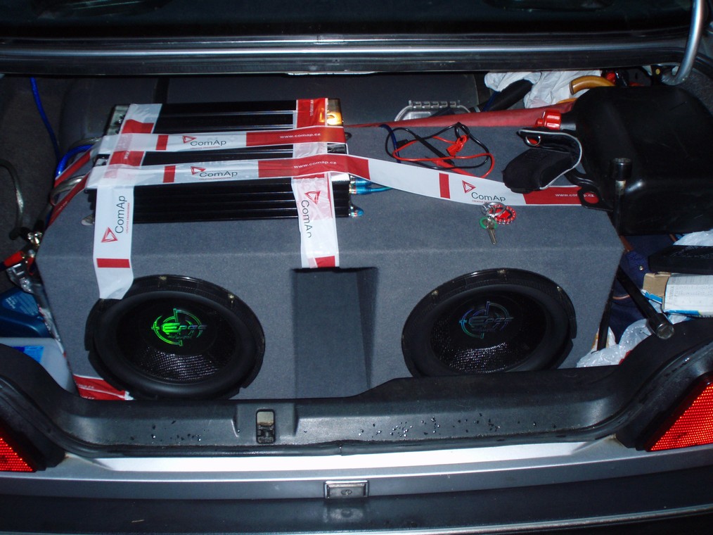

Tak jsem si udělal radost a včera jsem si z Prahy přivezl tuhle bedýnku http://www.q-sound.cz/index.php?feMenu=product&prodSelected=71
a napajím jí nedávno pořízeným zesilovačem viz: http://www.audioland.cz/Hifonics/Hifonics-BXi-1606D_g2192.html .
Tak mám zase co dělat,neboť to vypadá,že budu tlumit komplet celé auto, asi zvolím tecsound + brax. budu muset natáhnout novou silnější kabeláž, trošku si pohrát s umistěním v kufru...
A zatím to vvypadá takhle :D:D:

Předtím tam bylo ještě o mnoho méně místa. Kdyby si poslechl,tak by si pochopil ;)
Původně zaslal: M.a.R.i
to Béďa: Je to jenom provizorně, abych s tím dojel domů,ale musím přiznat,že je to originální. Jen tak někdo nemá takhle vyřešené uchycení zesilovače a kapu :)
to mas pravdu.. :) asi nechtej aby jim to tancovalo z mista na misto.. ale jinak na prevoz ok;) ty veci si kupoval novy nebo jety??
No, zesilovač byl v podstatě nový, byl používaný 3dny, pak šel do opravy (zapadnul kousek drátu na ťišták a zkratovalo se to), já jsem ho koupil za půlku s půlroční zárukou. A bedýnka je necelý rok stará.Kupoval jsem jí od mistra v EMMA :).

to John: nj, nevejde. Ale ještě se na tom bude pracovat, bednu zkrátím o ten prostor mezi,tak už se tam potom vejde :super. Ale pořád oproti bejvalý bedně je tam teď místa jako v kostele :D

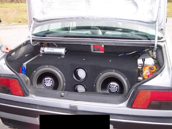

nn, bedna má štěrbinu jako bassreflex viz http://www.autohifiklub.cz/forum/7/684926-p+sw+box+hollywood+edge/0 , ten prostor mezi sw si bývalý majitel vyrobil,aby nepřišel o skybox či skyvak nebo jak se to jmenuje.

No dobrý, fakt dobrý - to už ani nemusíš jezdit k benzince - stačí otevřít kufr o osolit to nadoraz - tlak repra tě postrčí. :super
to mk405: Čístá tlakarína to rozhodně není. Zapojení do 1ohm sice ano,ale tomuto zesilovači to nedělá problém a nezkresluje. Sice bassreflex tam je ale není to na něm postavené. Určitě to není tlakařina jako bejvalé Xtcčka. A minulý majitel s tím 3. na mistroství ČR v emma, což je soutěž založená na kvalitě zvuku a ne kvantitě, navíc to měl v 5.baworáku, sedan. Což je hodně velký handicap.
