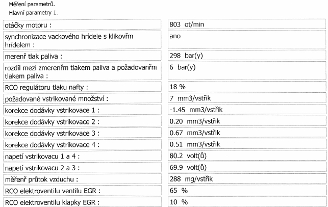

GOHii Odesláno 8. listopad 2007 Odesláno 8. listopad 2007 DIGANOSTIKA - špatné startování Protokol - poraďte kde je chyba ? Citovat
GOHii Odesláno 9. listopad 2007 Autor Odesláno 9. listopad 2007 Vyzná se někdo v hodnotách z diagnostiky vstřiků ? Citovat
Xantik Odesláno 9. listopad 2007 Odesláno 9. listopad 2007 CO ta záporná korekce na prvním vstřiku??? Zkoušel sis udělat test, jestli Ti nejde moc nafty do přepadu oproti ostatním vstřikům??? Citovat
Cat Odesláno 9. listopad 2007 Odesláno 9. listopad 2007 A to neví ten co ti dělal tu diagnostiku? Citovat
Milhaus65 Odesláno 9. listopad 2007 Odesláno 9. listopad 2007 vadný vstřik na 3 válci, ten první to jen dorovnává. Citovat
Martinsk Odesláno 9. listopad 2007 Odesláno 9. listopad 2007 Prečo by to to mal prvý vstrekovač dorovnávať. Ja mám podobné hodnoty na 1. 2. 4. vstrekovači a - 1,8 mám na treťom vstrekovači. Nehovorí tá korekcia náhodou o tom, ktorý vstrekovač je zlý ??? Citovat

GOHii Odesláno 10. listopad 2007 Autor Odesláno 10. listopad 2007 Původně zaslal: Xantik CO ta záporná korekce na prvním vstřiku??? Zkoušel sis udělat test, jestli Ti nejde moc nafty do přepadu oproti ostatním vstřikům??? Myslíš jako odpojit ty vrchní hadičky u vstřiků a sledovat co z nich teče při startu? Jednu po druhé, nebo všechny najednou? Jak poznám, že to je správně...zřejmě by z nich nemělo téct nic... Citovat
Burisek Odesláno 10. listopad 2007 Odesláno 10. listopad 2007 a taky se mi nezdají ty volnoběžné otáčky,jsou celkem pod minimem,mělo by tam být kolem 900 otáček !! Ještě jedna rada,nebo zamyšlení,pokud by jsi se tam vrátil,zeptej se jich jestli jsou schopný ti udělat diagnostiku na dodávku nafty při startu. U nás je to poslední bod na seřizovací stanici kterej je hodně důležitej, u nás je to bod na protokolu 4,6 a to znamená že pokud to čerpadlo neprojde na tomto bodu tak můžou ( ale taky nemusí ) být vadné sedla v tělese čerpadla a tady pak utíká tlak a tím pádem ty to nenatočíš,a nebo to jsou pak sací ventilky v tkz. hlavách které jsou z nějakého důvody propustné ( buď jsou laserem letované nebo lisované ) a pokud ty netěsní a nedrží jak mají tak pak je to big problém,a pumpa musí ven,vyměnit a seřídit na stanici a pak by to mělo fungovat tak jak má !! Citovat

Milhaus65 Odesláno 11. listopad 2007 Odesláno 11. listopad 2007 On myslí CRail. Máš vadný vstřík. Odkud jsi ? Citovat
Burisek Odesláno 11. listopad 2007 Odesláno 11. listopad 2007 a jak píše Milhaus viděl bych to taky tak,ale tomuhle fakt nerozumím,umím poradit popřípadně sehnat něco na Common Rail pumpy,ale vstřiky mi nic neříkají,to dělají v Feurbachu v Německu takže bohužel. Ale to co jsem ti psal na PM tak vyzkoušej,nic tím nezk..... , a budeš mít jistotu že máš rail čistej , ale pokud se ti do toho nechce pouštět,tak se obrať na Milhause,on je fakt borec ( jak se tady dočítám ) a myslím že ti ve tvém případě poradí nebo pomůže víc než já ! Citovat

GOHii Odesláno 11. listopad 2007 Autor Odesláno 11. listopad 2007 Původně zaslal: Milhaus65 On myslí CRail. Máš vadný vstřík. Odkud jsi ? Ten první předpokládám... Citovat

GOHii Odesláno 12. listopad 2007 Autor Odesláno 12. listopad 2007 Zkusil jsem odpojit první přepadovou hadičku na vstřiku. Zbývající tři vstřiky zůstaly propojené a z nich při startu stříkala nafta skoro stejně jako z přívodní hadičky do palivového filtru. Kolik by asi mělo těmito hadičkami přepadu nafty odcházet ? Určitě ne ale tolik jako mě... :bojim Citovat
GOHii Odesláno 12. listopad 2007 Autor Odesláno 12. listopad 2007 Napojil jsem na jednotlivé vstřiky průhledné hadičky a zjistil jsem následující při startu: 1. vstřik - nateklo do hadičky asi 10cm 2. vstřik - asi 3 cm 3. vstřik - asi 3 cm 4. vstřik - asi 3 cm Nafta volně stříkala už při pouhém otočením klíčku (kdy už se spouští podávací čerpadlo) z hadičky, která je na koncí posledního vstřiku a ze které se přebytečná nafta odvádí... Má to tak být? Jo a při takto napojených přepadech to startovalo na poprvé [upravil dne 12/11/2007 GOHii] Citovat
