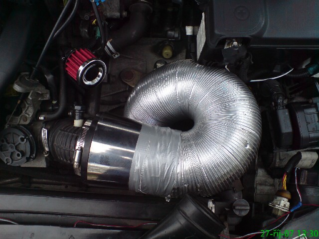

Creams Odesláno 7. listopad 2007 Autor Odesláno 7. listopad 2007 Co to je přesně za Hadici ? Právě jsem taky uvažoval raději použít takovouto hadici než kovovou trubku ... kvůli flexibility a ohybum Citovat
wena99 Odesláno 7. listopad 2007 Odesláno 7. listopad 2007 takovou hadici pořídíš i za 75kč je to plechová flexi hadice.pevná moc není.koupíš to v každým železářství nebo bauhaus, obi atd.nejmenší délka 1m a nejmenší průměr 10cm Citovat

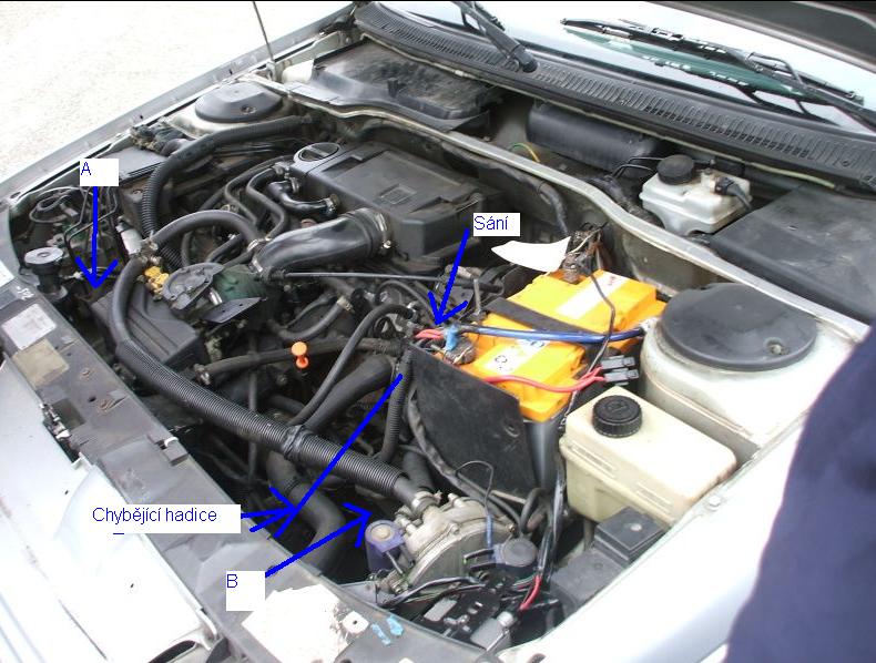

M.a.R.i Odesláno 7. listopad 2007 Odesláno 7. listopad 2007 taky řeším něco podobného, mám P405 sri,takže totožný motor co je na obrázcích nahoře. Mám tam LPG, a mám odstraněnou hadici k sání (viz obrázek), neboť jinak se motor chová dosti chcípavě (LPG nedělá dobře proud vzduchu). Ale zase se mi nelíbí,že motor nasává ohřátý vzduch od motoru,tak bych sání chtěl někam vyvézt. Ale nevím jak může bejt násos maximálně dlouhý, co udělají ohyby apod. Aby se mi pak paradoxně nesnížil výkon a nebo nezvýšila spotřeba. Buď mě napadlo sání vyvézt k ABS ( Na obrázku A) a nebo saní svézt směrem k olejový vaně, proudící vzduch pod autem by měl prostor ochlazovat (na obrázku B). Nejideálnější by bylo hadici svézt k levému světlu,ale tam je ohřívač plynu,takže je tam dost teplý vzduch a navíc tam není místo. Máte někdo lepší nápad? A čím případně ty hadice sání zaizolovat,aby se nohřívaly od motoru? [upravil dne 7.11.2007 M.a.R.i] Citovat

hnjupis Odesláno 8. listopad 2007 Odesláno 8. listopad 2007 JJ Presne tak je to hadice z zelezarstvi.Me stala 210,-Kc/3m+25,-Kc utahovaci krouzek(ten je pod tou lepenkou-moc netesnil tak sem to radsi prelepil..),Radsi sem dal delsi protoze kdyz neni roztahnuta tak je pevnejsi..Pak to stribrny pres filtr je kuzel kterej m o 4 mm vetsi prumery nahore i dole aby mohl vzduch kolem filtru.Je z lestenyho 2mm nerezu..Ten filtr je KN ale uz shanim novej,na tomhle sem dost zkousel..Muzu dat i fotky jak je hadice vedena a kde konci... Citovat
