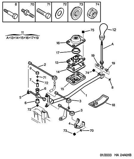

kohlla Odesláno 19. říjen 2007 Odesláno 19. říjen 2007 Vypadá to snad nějak takhle nejsem si jistej jestli je to přesně ono, ale pro představu jak to vypadá snad dostačující: Citovat
