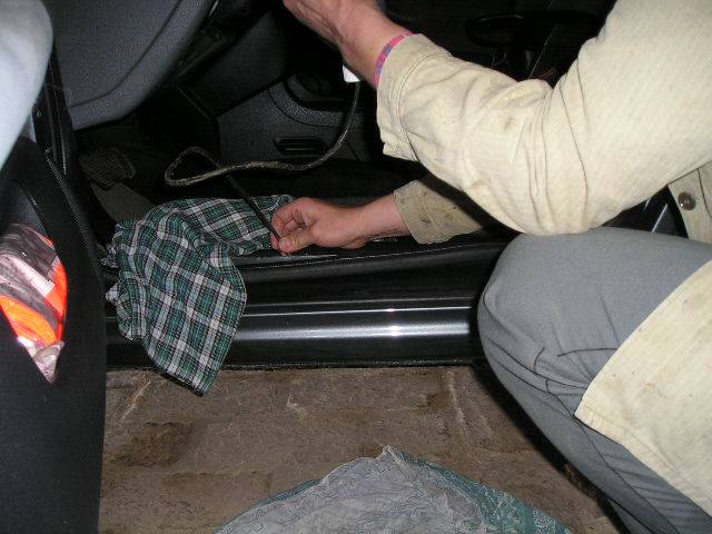

Nejdřív, než začneš vrtat, tak zkus u dveří, jak je těsnící guma, tak ji odhrň a podívej se, jestli tam nejsou otvory, kudy by se dal práh vystříkat. U 406 jsou otvory, nevím, jak je to u 306. TADY se o to psalo.
Zdravím všechny pečovatele o svá auta, také jsem letos stříkal dutiny u své 306 měl jsem vyndané koberce, a skoro všude jsem se dostal i v práhach byli díry ,pod kobercem u sedadel, jediný co doporučim vystříkat jsou dveře-(mám zkušenosti s mojí 17 let starou 309 kde to nejvíc rezne). ve dveřích 306 se mi začal dělat ten prokletej rez ,vystříkal jsem také dutiny pod motorem,a nad rezervou.Zadní část vozu (jak je rezerva) jsem stříkl i barvou na spodky, tam to nejvíce rezne, mam 2000 a už byl nejvyšší čas.
