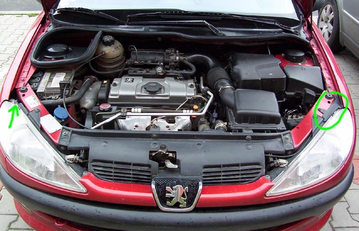

MichalKozel Odesláno 3. říjen 2007 Odesláno 3. říjen 2007 Zdravím. Chtěl bych si jen něco ujasnit. U auta mi chybí na pravé straně za světlem plast, který by měl odvádět vodu ze žlábku - na fotce zeleně. Netušíte, zda tam má vůbec být, resp. jestli ho tam máte? Pod otvorem jsou svazky kabelů a nelíbí se mi, že na ně teče. Díky [upravil dne 3.10.2007 MichalKozel] [upravil dne 3.10.2007 MichalKozel] Citovat
MirasCC Odesláno 3. říjen 2007 Odesláno 3. říjen 2007 Hlásím že u mě se plast nevyskytuje ani na jedný straně. Koukal sem po netu, na testy novejch aut. Stejně jako u tebe je plast jen na levý straně. V absenci tohodle kousku plastu bych neviděl problém, s nějakou vlhkostí se tam musí počítat. Citovat
MichalKozel Odesláno 3. říjen 2007 Autor Odesláno 3. říjen 2007 Díky za info, když jsem vždycky po dešti viděl, jak tam je všechno mokry, měl jsem celkem obavy, ale když to není a nemá být, co nadělám Citovat
imaster Odesláno 3. říjen 2007 Odesláno 3. říjen 2007 Mohu taktéž potvrdit, že na mé 206 (2004) se plast nanachází ani na jedné straně. [upravil dne 3/10/07 imaster] Citovat
KoNG Odesláno 3. říjen 2007 Odesláno 3. říjen 2007 taktéž potvrzuji plast ani na jedné straně spíše si pohlídej aby jsi na pravé straně kapoty měl horní těsnění které těsní při zavření kapoty , průnik vody k jednotce ABS Citovat
buga Odesláno 3. říjen 2007 Odesláno 3. říjen 2007 ja maam plast taktiez len na pravej strane, asi vlastne neviem, ale to viem ze len na jednej aj mne to prislo minule ah sakra..ako to....ze len na jednej strane... Citovat
MichalKozel Odesláno 3. říjen 2007 Autor Odesláno 3. říjen 2007 Původně zaslal: KoNG taktéž potvrzuji plast ani na jedné straně spíše si pohlídej aby jsi na pravé straně kapoty měl horní těsnění které těsní při zavření kapoty , průnik vody k jednotce ABS Jsem neznalý umístění jednotky ABS - můžeš mi to upřesnit, kde je jednotka a kde má být to těsnění, resp, restli z mé fotky vyplívá, že tam je? Všiml jsem si, že před sáním ventilace osobního prostoru máš jistou elektroniku pod plastem. Je tam nutný, resp. co to je? Díky Citovat
KoNG Odesláno 3. říjen 2007 Odesláno 3. říjen 2007 když otevřeš kapotu tak těsní by jsi měl najít na vyznačeném (červeně) místě zevnitř na kapotě těsnění dosedá na přírubu u světla kterou jsem označil černě, jednotka abs je oranžově označená [upravil dne 3.10.2007 KoNG] Citovat
MichalKozel Odesláno 3. říjen 2007 Autor Odesláno 3. říjen 2007 Původně zaslal: KoNG když otevřeš kapotu tak těsní by jsi měl najít na vyznačeném (červeně) místě zevnitř na kapotě těsnění dosedá na přírubu u světla kterou jsem označil černě, jednotka abs je oranžově označená [upravil dne 3.10.2007 KoNG] Aha, tak žádné takové těsnění na kapotě nemám. Můžete mi pls někdo vložit nebo poslat fotku, jak vypadá a kde přesně je, něco zrobím a umístím tam. Jsem to kluk šikovnej. Díky Citovat
KoNG Odesláno 3. říjen 2007 Odesláno 3. říjen 2007 já jsem taky zrobil fotku nepotřebuješ na kapotě jsou tuším 3díry a velká dosedací plocha na kterou jsem nalepil 1cm vysoké pružné těsnění. Jelikož originál tahle sranda přijde na 700kč Citovat
MichalKozel Odesláno 3. říjen 2007 Autor Odesláno 3. říjen 2007 Koukal jsem na to, nějaká jakoby dosadací plocha tam bude. Nemáte někdo přesto vyobrazení originálu? Citovat

upper9 Odesláno 4. říjen 2007 Odesláno 4. říjen 2007 tak co se tyce toho plastu tak na 1000 % ma byt jen jeden a to na prave strane ( ridicova strana ) taky sem si toho totiz kdysi vsiml tak jsem si ho jel koupit do peugeota a tam me prave poucili ze je jen jeden. takze ti co maji jeden vse ok, ti co nemaji zadny tak jim jeden chybi Citovat
MichalKozel Odesláno 9. říjen 2007 Autor Odesláno 9. říjen 2007 Tak díky moc všem, doplním těsnění a bude to. [upravil dne 9.10.2007 MichalKozel] Citovat
KoNG Odesláno 11. říjen 2007 Odesláno 11. říjen 2007 tak dneska jsem byl náhodou u koncesionáře a ptal se na ten plast (kolem světla) říkal mi že to je od nějakého modelového roku a že né na každým autě to má být je fakt že já to na svuj předek prostě nenapasoval last je moc velikej Citovat
imaster Odesláno 11. říjen 2007 Odesláno 11. říjen 2007 Nebude to podle toho, jestli tam je čirá optika 2xH7 a nebo starší H4?? Hledal jsem podle fotek na netu, a plast jsem viděl jen na 206 se starší optikou H4. Jestli to nebude vyřešeno už konstrukcí čirých světel. [upravil dne 11/10/07 imaster] Citovat
Escaper Odesláno 11. říjen 2007 Odesláno 11. říjen 2007 Ja mam ten plast tak jen na prave strane. Uz pred casem jsem si toho vsimnul, ale tam nema kam zatekat... Citovat
upper9 Odesláno 11. říjen 2007 Odesláno 11. říjen 2007 Původně zaslal: imaster Nebude to podle toho, jestli tam je čirá optika 2xH7 a nebo starší H4?? Hledal jsem podle fotek na netu, a plast jsem viděl jen na 206 se starší optikou H4. Jestli to nebude vyřešeno už konstrukcí čirých světel. [upravil dne 11/10/07 imaster] ne ne ja mam novej model s cirou a plastik jevpravo, svetylkama to neni Citovat
