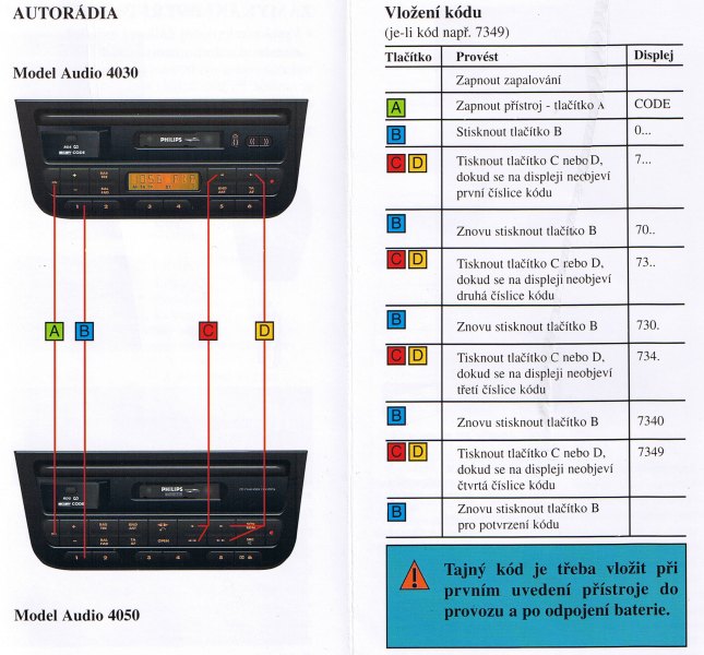

noradek Odesláno 11. srpen 2007 Odesláno 11. srpen 2007 Muže mi prosím někdo poradit postup zadávání kodu radia philips 4030 do 406tky nějak jsem to zapoměl a teď když jsem měnil baterku tak potřebuji zadat kod znova.Někde jsem ten navod tady viděl ale nemohu ho najít,dík Citovat

noradek Odesláno 11. srpen 2007 Autor Odesláno 11. srpen 2007 OK406::potleskděkuji to je přesně ono. Citovat
