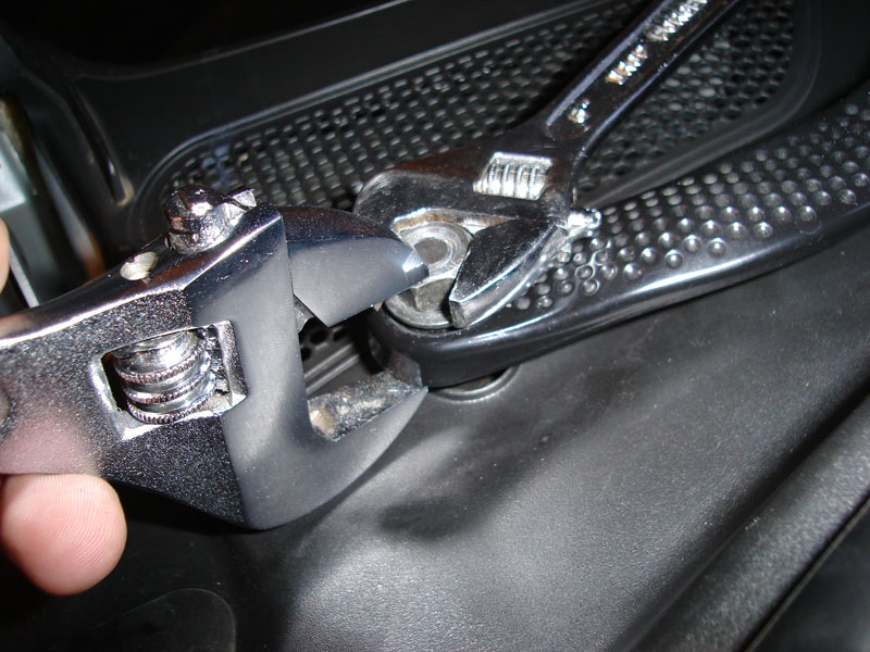

Ticcino Odesláno 11. srpen 2007 Autor Odesláno 11. srpen 2007 Tak jsem to stáhnul. Silou to moc nešlo, ale za pomocí dvou klíčů jo (viz foto) Stejně to ale nebylo moc platný, jelikož je tam nějaký n-hran. Počítám 36-hran, čili přesadit se to dá po 10°, což je pro mě hodně. Moc vůle tam navíc není, zkusil jsem co to šlo a uvidíme při dešti. Citovat
