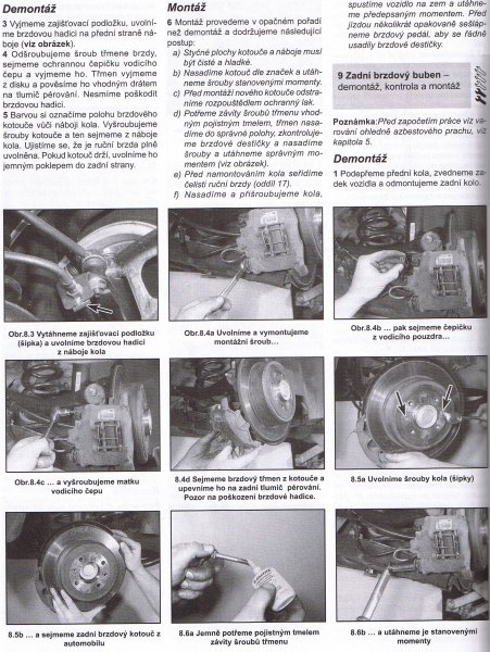

OK406 Odesláno 1. srpen 2007 Odesláno 1. srpen 2007 Nevím, ale myslím si, že by tam měli být vzatu bubnové brzdy. Ale přesto, tady je návod na kotouče vzadu: Citovat
gen.Migen Odesláno 1. srpen 2007 Autor Odesláno 1. srpen 2007 Suprrr dikec..pročtu to...jako mam 100% kotouče:) Citovat

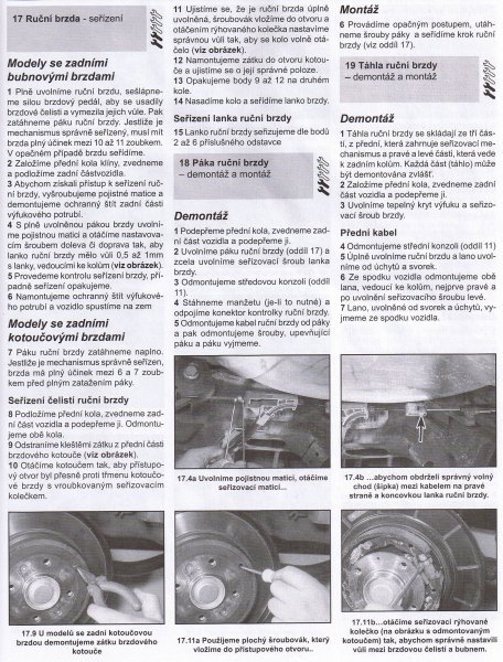

gen.Migen Odesláno 1. srpen 2007 Autor Odesláno 1. srpen 2007 Navod jako dobrej..ale není tam nic o tom jak se zatlačí ten vyjetej brzdící váleček zpět, tak aby se pak dali vlastně nasadit nový brzdový destičky (protože sou širší než ty původní sjeté, musí se brzdící válec zatlačit). Taky se tam piše, že seřízení ruční brzdy je v oddílu 17. Mohl bys mi prosím poslat i tento oddíl? Díky moc..jak nechci to posrat no. Citovat

OK406 Odesláno 1. srpen 2007 Odesláno 1. srpen 2007 Tady máš tu 17. Snad se to dá přečíst. [upravil dne 1/8/07 OK406] Citovat
gen.Migen Odesláno 1. srpen 2007 Autor Odesláno 1. srpen 2007 Dikec za vše..tak z těch obrazku je jasny, že ovládání ruční brzdy je nezávislé na kotoučových brzdách ovládaných hydraulicky..o vikendu du nato:) Citovat
