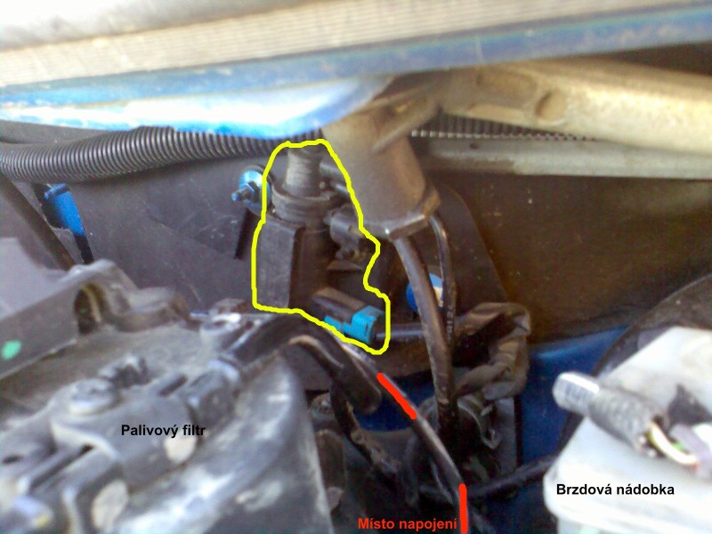

Dneska jsem přišel na to že jsem měl odpojenou hadičku (označená červeně) od čidla (žlutě označeno) Motor se choval přímo dravě jako by to mělo koně navíc. Po zapojení hadice je reakce na plyn od 1900ot taková pomalejší a plynujelší bohužel už to není tak dravé jako když to bylo odpojený. Dle servisu by tohle mělo být nějaký čidlo podtlaku pro turbo ??? Je si tím někdo jist ? Může někdo ověřit stejnou rekaci 1.4 HDi ? (hadička je spojená kousek pod brzdovou nádobkou)

Původně zaslal: hnusoba
Odpojil si podtlakovú hadičku ovládania EGR ventilu čiže za chodu bol EGR stále zatvorený, výfukové plyny Ti nešli znovu do sania a tým pádom si mal aj vyšší výkon... :papa

ajsik: ta hadička je naspojkovaná kousek vedle nádobky na brzd. kapalinu a tam v tom spoji jsem ji měl já odpojenou to auto jsme tak koupil tak to možná měl odpojený někdo schválně :) já na to přišel vyloženě náhodou když jsem kontroloval jestli mě něco v motoru neohlodali hlodavci :grr a narazil jsme na tuhle odpojenou hadici zapojil ji a pak při jízdě jsme až zjsitil že to je citelně znát :bojim
Pak jsme se ptal v servise a tam mě řekl že to je čidlo pro turbo :) tak už jsme věděl odkud vítr vane ale raději jsme se chtěl podělit s informacemi :P
Jinak mě to kravál nedělá, ale když prudce přidám není to už takový náraz mého těla do opěráku :mrk

Hoy všichni, tak jsem tuto problematiku delší dobu studoval a dnes jsem se rozhodl učinit přítrž tomu "kvákání" EGR ventilu. Hadička odpojena, zaslepena... Provedl jsem zkušební jízdu a musím potvrdit zkušenosti výše popsané:
Pegotek 1.4 HDi Eco jde krásně do otáček už odspodku, tah motoru se citelně zlepšil a hlavně to přestalo kvákat.
Děkuji všem co přispěli za zkušenosti a hlavně fotky.
