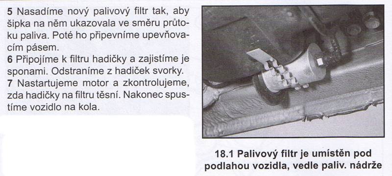

OK406 Odesláno 4. září 2007 Odesláno 4. září 2007 Tady je popsáno, jak vyměnit palivový filtr i benzinu: Citovat

Tornado Odesláno 4. září 2007 Odesláno 4. září 2007 Tak obrazek kde se nachazi filt: P.S. neni to moje foto Citovat
