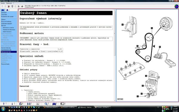

Tak rozvoďák zkontrolovaný a je OK.Každopádně jsem objednaný na hloubkovou diagnostiku u specializované firmy,bohužel toho mají ale moc,tak čekám až mě zavolají, že mám přijet.Prý snad už tento týden, no uvidíme.
