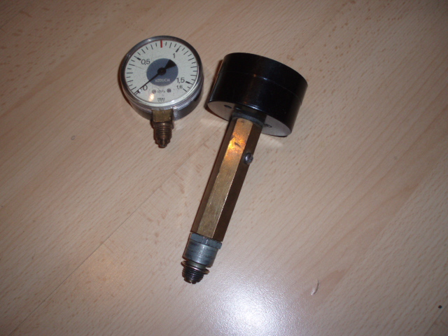

hribe Odesláno 28. září 2008 Odesláno 28. září 2008 Ferry, jak se meri ten tlak ve valcich ? Existuje na to nakej specialni merak, kterej se da snad misto svicky nebo ... ??? Nikdy sem o tom nic neslysel a dost me to zajima ... hribe Citovat
Ferry Odesláno 28. září 2008 Odesláno 28. září 2008 Původně zaslal: hribe Ferry, jak se meri ten tlak ve valcich ? Existuje na to nakej specialni merak, kterej se da snad misto svicky nebo ... ??? Nikdy sem o tom nic neslysel a dost me to zajima ... hribe jj je na to merak, existujou i levny verze , nekde na netu jsem cetl na diskuzich ceny kolem 200Kc ale tenhle byl pujcenej ze servisu, takze trochu drazsi kousek, ve zkratce, sundas zapalovaci rampu ( nebo kabely, podle provedeni motoru ) vyndas vsechny svicky, u klavesnicoveho imobilizeru pred startovanim nezadas kod ( aby se nevstrikovalo palivo ) u jinych aut se vynda pojistka palivoveho cerpadla a pak uz jen jeden clovek nasadi konec meraku misto svicky ( bud je na konci gumovy tesnici kuzel, nebo ma merak zavit jako klasicka zapalovaci nebo u dieslu zhavici svicka ) a druhej seslapne naplno plynovy pedal a startuje, Hodnoty tlaku vetsinou vyrobce nikde neuvadi, ale po internetovych forech se vetsinou udava dobra hodnota 10-12baru, pod 10 je motor uz dost opotrebovany. Jinak ten merak je v podstate funkcne stejny jako merak na pneu, jen ma trochu vetsi rozsah, obycejne pneu merice maji rozsah tak do 4 az 5 baru, tenhle meric tlaku valcu se kterym jsme merili mel do 17ti baru Citovat
