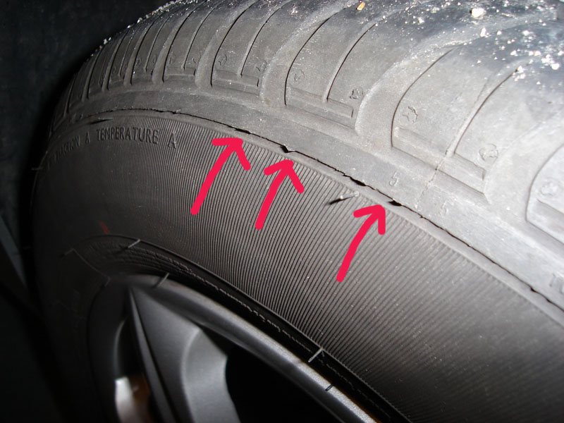

Ticcino Odesláno 11. srpen 2007 Odesláno 11. srpen 2007 Tady pár fotek. Výše zmiňovaný otřep. Citovat

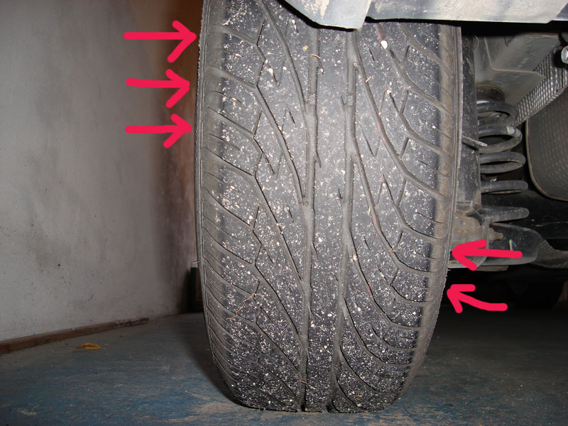

Ticcino Odesláno 11. srpen 2007 Odesláno 11. srpen 2007 Ještě jednou otřep, tentokráte s fotkou dezénu. Dunlop Sport 300 E, 195/65 R15. Citovat

P607Olda Odesláno 11. srpen 2007 Odesláno 11. srpen 2007 S těmi otřepy to asi bude v pořádku. Vzorek je shodný s originálem, takže to pravděpodobně nejsou protektory. Mít vpředu jiné než vzadu nevadí, ve firmě to tak provozujeme, bez problémů. U těch, které kupuješ, si pohlídej index rychlosti a nosnosti, aby byl stejný nebo lepší než v Technickém průkaze. Až to budeš přezouvat, tak velmi důkladně zkontroluj házivost samotného disku. Citovat

P607Olda Odesláno 11. srpen 2007 Odesláno 11. srpen 2007 Dobře že to píšeš, taky mě napadlo, jestli Ticcino nemá náhodou ty pneu špatně nasazené na ráfku. Citovat
