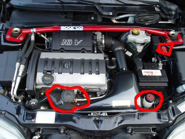

jambo Odesláno 26. únor 2007 Odesláno 26. únor 2007 zdravím potřeboval bych poradit ohledně svého motoru... oproti tomuto fotu mi tam pár věcí chybí poradíte někdo co je co??? jedná se hlavně o věci v kroužku ty tam nemám.. dále:je u 1.6 16v standartně posilovač,bylo mi řečeno,ze v mojí nebyl.... a za poslední:potřeboval bych někoho kdo má stejný motor s klimatizací protože mi přijde že tam mám hadice od klimy jen tak poházený,mohl by někdo poslat foto??? Citovat
Kurt Odesláno 26. únor 2007 Odesláno 26. únor 2007 Tak já to zkusím, snad mě někdo doplní - vlevo dole nevím, vpravo dole - bílá nádobka s červeným nápisem je nádoba na servo olej, takže servo zřejmě nemáš. Vpravo nahoře - červený knoflík je přerušovač přívodu paliva do motoru. Citovat
.mycTD Odesláno 26. únor 2007 Odesláno 26. únor 2007 vpravo dole servo, vlevo tipuju EGR, nebo podobne svinstvo Citovat

jambo Odesláno 26. únor 2007 Autor Odesláno 26. únor 2007 to kurt:moc děkuju:potlesk nevíš jak poznám jestli tam to servo bylo??? Citovat
kujon106 Odesláno 26. únor 2007 Odesláno 26. únor 2007 To vpravo dole je opravdu nádobka na servo olej a servo je kousek pod ní (teda alespoň u mýho motoru). Ve středu ti to vyfotim, když si na to vzpomenu To vlevo dole netušim co je a vpravo nahoře ten čudlík to sem tehdá taky řešil na co to je a myslim že mi někdo řikal že to odpojuje baterku, benzín, atd. v případě nehody, ale jestli to je pravda, to netušim Citovat

Peta_V Odesláno 27. únor 2007 Odesláno 27. únor 2007 vlevo dole je to nejaky hajzl na vyfukove plyny, kvuli emisim nizsim, ja ho taky nemam, myslim ze se montoval jen v zemich s prisnejsimi limity. Jinak vpravo nahore to skutecne odpojuje privod paliva, zkus to zmacknout a nenastartujes, dalsi zmacknuti a vse OK. Vpravo dole madobka na servo. Jinak servo u 106 je samozrejme serie u vsech krome nejslabsi verze kam se davalo za priplatek (1.0L) u vsech ostatnich seriovka. Nejspis bych to videl na to ze odeslo, popripade pokud bylo auto bourany tak ho nekdo vytahl, neni dvakrat levny. Citovat
Peta_V Odesláno 27. únor 2007 Odesláno 27. únor 2007 ad hadice od klimy.... i na fotce kterou jsi dal jsou vedene spatne,hadice by nemely byt vubec videt, jsou vedeny nekde pod ECU Citovat

kujon106 Odesláno 27. únor 2007 Odesláno 27. únor 2007 Tady je to servo kapku vidět, lepší foto nemam, jelikož sem teď v Brně. Tohle je z montáže těch xenonů. Jinak origo servo (obal) bude vypadat asi jinak, já tam mam tento náhradní, jelikož po bouračce odešlo. Ale tebe stejně zajímá jen místo kde je, takže je to jedno Citovat
Citros Odesláno 27. únor 2007 Odesláno 27. únor 2007 jj je tak jak pise Kujon106, taky k servu dojdes kdyz pujdes po hadici co vede od te nadobky smerem dolu, ta vede primo do serva... jinak to cervene tlacitko odpojuje pri nárazu přívod paliva a ta posledni potvora by melo byt EGR, ale presne tento motor neznam Citovat
jambo Odesláno 1. březen 2007 Autor Odesláno 1. březen 2007 tak dneska včera jsem sundal filtr a sledoval jsem ten posilovač a našel jsem obě hadice i tu kabelovou přípojku:mrk tak posilovač bude:D už mě trápí jen ta klimatizace kdyby jste někdo mel nějaké schéma nebo nejlépe foto budu moc rád.... Citovat
