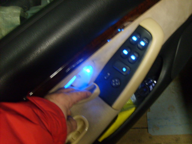

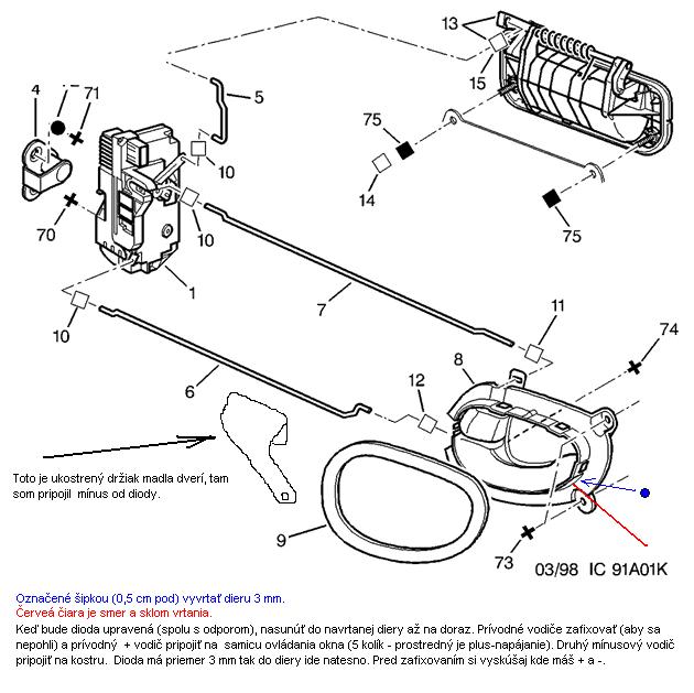

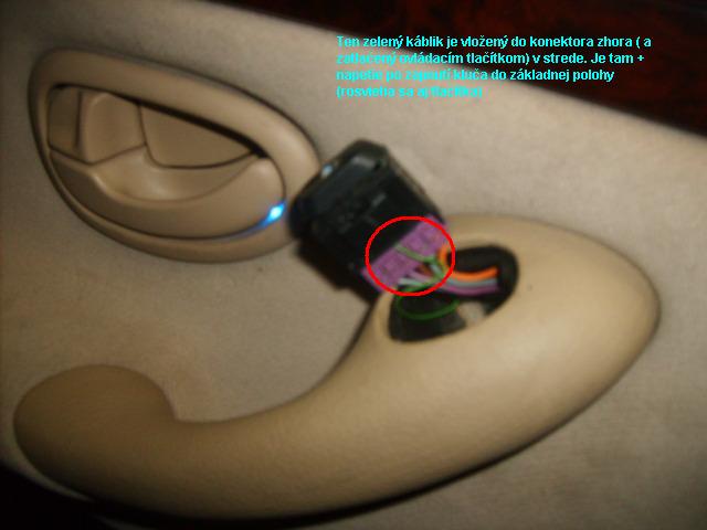

jkmtrnava Odesláno 30. leden 2007 Odesláno 30. leden 2007 Původně zaslal: Škof No já asi taky oželím orifinál chromy...možná jedině tím sprejem jak psal Ferry. S tím podsvícením jsem uvažoval,že bych normálně do plastu pod kliku zevnitř dveří napasoval nějakou oranžovou diodu, tak ať nevyčuhuje a nebije se s kličkou. Nebyla by vlastně vidět (jenom při zatažení za kliku) a zvýrazňovala by obrys kliky. Nenapadá někoho jaký typ diody použít? a taky jak ji tam upevnit...nějakou patici nebo něco. A tyky pude brát šťavu z těch el.oken?Padž dycky když bych dal klíč do zapalování do základ polohy, tak jediné co se rozsvítí tak jsou právě ovládání el.oken a zrcátek...tak by to svítilo taky. šlo by třeba tohle? http://www.ges.cz/?page=index〈=cz&cur=CZK&gcat=3a7I00&inc=detail&gesid=GES05100072 Páni, ja tam mám modré diody! Vo všetkých ovládačoch (tlačítkach) som vymenil modré diody. Sú tam 3 mm. A podsvietenie klučiek som urobil tiež modré. Je to asi tak, že dioda osvetluje koniec kluky a ked sa otvárajú dvere (pohybom kluky) tak sa osvetlí cele vnútro. Vypadá to perfektne. Napájanie je privedené od tlačítka otvárania okien,( stredný vodič - hnedý má napájanie + pri zapnutom klúči) a kostru som pripojil na dvere. Modré diody 3mm majú 3,6 Volta a 0,020A, ktomu sa pripojí 560 ohm odpor (na 12 - 14 V). Takto som osvetlil všetky klučky. Citovat
jkmtrnava Odesláno 30. leden 2007 Odesláno 30. leden 2007 A v pvládačoch stačí len vyletovať tie oranžové a naletovať modré. Sú v mini plošákoch a majú SMD (miniatúrne) odpory.Takto má už skoro všetky tlačítka (vyhrievanie zrkadiel, zadného okna, sedačiek). Citovat

jkmtrnava Odesláno 31. leden 2007 Odesláno 31. leden 2007 Původně zaslal: f3Rd@ Původně zaslal: jkmtrnava Páni, ja tam mám modré diody! Vo všetkých ovládačoch (tlačítkach) som vymenil modré diody. Sú tam 3 mm. A podsvietenie klučiek som urobil tiež modré. Je to asi tak, že dioda osvetluje koniec kluky a ked sa otvárajú dvere (pohybom kluky) tak sa osvetlí cele vnútro. Vypadá to perfektne. Napájanie je privedené od tlačítka otvárania okien,( stredný vodič - hnedý má napájanie + pri zapnutom klúči) a kostru som pripojil na dvere. Modré diody 3mm majú 3,6 Volta a 0,020A, ktomu sa pripojí 560 ohm odpor (na 12 - 14 V). Takto som osvetlil všetky klučky. Tak udelej fotky at vime kde mas ty diody umistnene. POsielam zatial len grafický náhled, dúfam že to pojde. [upravil dne 31/1/07 jkmtrnava] Citovat
jkmtrnava Odesláno 31. leden 2007 Odesláno 31. leden 2007 Zatial len Grafický obr. Foto neskor [upravil dne 31/1/07 jkmtrnava] Citovat

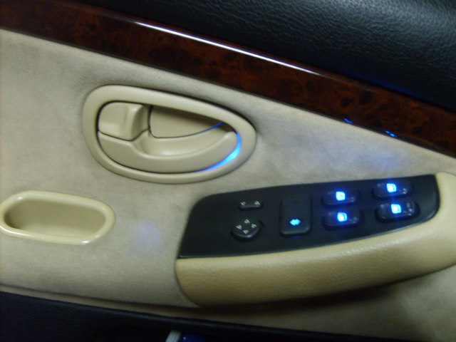

jkmtrnava Odesláno 31. leden 2007 Odesláno 31. leden 2007 foto osvetlenia klučiek a ovládacích tlačítok Citovat

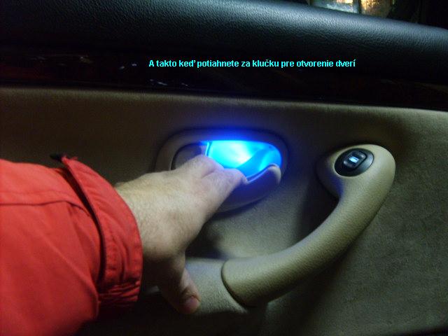

jkmtrnava Odesláno 31. leden 2007 Odesláno 31. leden 2007 osvetlená klučka pri otvorení [upravil dne 31/1/07 jkmtrnava] Citovat

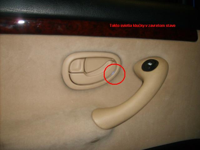

jkmtrnava Odesláno 31. leden 2007 Odesláno 31. leden 2007 osvetlenie zadných dverí - zavreté [upravil dne 31/1/07 jkmtrnava] Citovat
