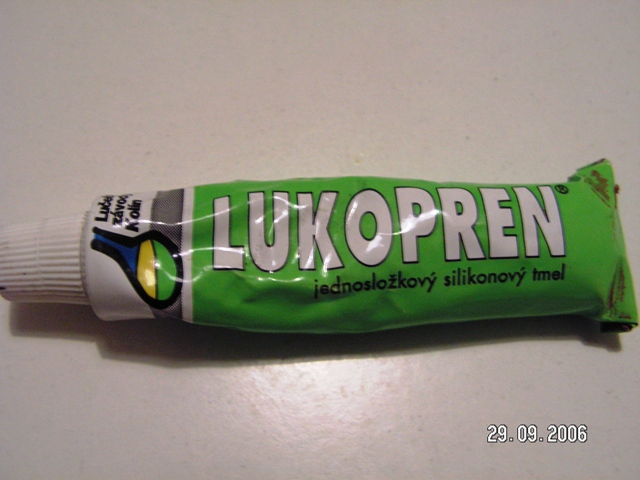

Já mám dobrý zkušenosti s jednosložkovým silikonovým tmelem LUKOPREN. Napatlám ho na azbestovej knotek na opravu výfuků a omotám tím spoje. Obě dvě věci koupíš snad v každé mototechně,cca 80 kč za vše. Ten LUKOPREN maj taky v drogerkách. Čusík:super
omlouvám se, že vytahuji tak starý topic - nemáte někdo zkušenost s tímto? Mám to samé, jen ve velké tubě a trochu mi začalo profukovat mezi koncovým a středním dílem.
jenže nemám azbestovou šňůru ... vydrželo ti to nějakou dobu? Dával jsem tam jinou svorku mezi koncový a střední ... drží to pevně, ale přeci jen to trochu profukuje ...
Bez té šňůry to nevím, myslím, že to vyfoukne.:bojim Jde o to, že ta šňůra se nasákne tím silikonem a celý to potom zatuhne a scelí se to. Jedno bez druhýho podle mě nemá smysl.
