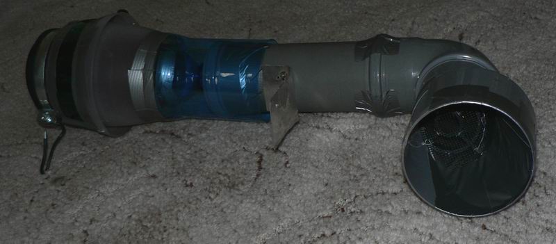

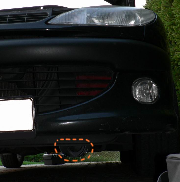

tanagy Odesláno 23. listopad 2006 Odesláno 23. listopad 2006 No, se zahríváním na provozní teplotu zas takovej problém nebude. Jezdil jsem s tim i v mrazu a teplota byla podobná (na těch 80 stupňů se to dostalo o něco později, ale v zásadě s tim problem nebyl). Ale na zimu to přímý sání stejnak asi budu sundavat. Budu rád, když zimu přežiju ve zdraví a nikde neuklouznu - nejaká chujovinka jako bavlněnej filtr se prostě oželí. Navíc to teď mám udělaný tak, že mi přívod studenýho vzduchu vykukuje zespodu předního nárazníku, což bych v zimě někde určitě urval - už teď je to zespodu solidně podřený. Dávám sem fotku zatím poslední verze ... aspoň se zasmějete [upravil dne 23.11.06 tanagy] Citovat
tanagy Odesláno 23. listopad 2006 Odesláno 23. listopad 2006 a fotka spodku [upravil dne 23.11.06 tanagy] Citovat

vector Odesláno 29. listopad 2006 Odesláno 29. listopad 2006 Původně zaslal: dusan Původně zaslal: oni takze studeny vzduch!!!nevadi kdyz bude v zime premrzlej??? Nie nevadi No když bude uplně ledovej, tak to vadí, když nebude motor prohřátej a budeš na něj šlapat. Jinak, čím studenější, tím lépe. Studeného vzduchu se vejde do motoru \"víc\" Ze začátku samozřejmě nepotřebuješ honit výkon, ale hlavně prohřát rychleji motor. Teoreticky s nasáváním teplého vzduchu stoupá spotřeba, jenže nejhorší spotřebu má právě studený motor.. [upravil dne 29/11/2006 vector] Citovat
