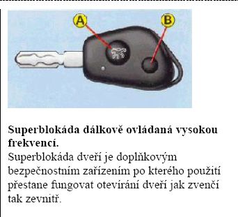

mam 406-ku zhruba 4 mesice,ale o superblokade jsem jsete neslysel.mluvil jsem s lidmi co maj peugoty,ale ti taky nemaj paru co to je.prosim specifikuj nebo me pouc v me nevedomosti.dik

Jestli se teda nemylim tak to je mechanizmus kterej ti po zmacknuti druhyho tlacitka na klicku odpoji vnitrni klicky dveri.takze kdyz ti zlodej rozbije okno tak se tam tim oknem musi nasoukat protoze to stejne neotevre.A jeste myslim ze pri stazenejch oknech a zamceni to ty okna vytahne.;)

Kdo by zamykal klickem? :D Ja mam v planu to dodelat, az budu montovat novou HandsFree, rozsveceni svetel a spravovat autoradio. Koukal jsem do schemat, nemelo by to byt slozite (ovlada to BSI, schema je tady) - bohuzel jen na okno ridice (sice to okno temer neoteviram, ale kdyz uz budu mit auto rozdelane...).

Ad1) Ten obrazek s klicem je jedna z verzi - mam podstatne jiny klicek...
Ad2) Mam 406ku rv. 2003 - plna vybava - takze vsechna okna v elektrice a muzu sklidem rici, ze pokud necham stazena okna a zamknu auto dalkovym, tak se sice zamkne a dokonce mi zablika na rozloucenou, ale okna mi v klidu necha otevrena...
-- pokud si dobre pamatuji, tak serivove jsem to snad videl montovane jedine v BMW
Ad3) Ikdyz si zamknu auto, tak pokud sedim uvnitr a chci vystoupit, tak se zamky odblokuji... ani si dost dobre nedokazu predstavit, ze by to bylo z bezp. hlediska mozne - treba jen pri autonehode, bych chtel videt jak nekoho tahaji zkrz okenko, jen proto, ze si ridic zamkl zevnitr...

Pro upřesnění, já se bavím a starých modelech 406. O verzy 2003 vím kulový :o Ale podle tvý poznámky máš asi zamykání bez superblokády ... :aut (když máš jen jeden čudlík) a když se ti nezavřou ty okna. Okna se zavřou pouze, pokud použiješ superblokádu a máš všechna 4 okna v ele :)
Mám osobně vyzkoušený, že pokud je auto zamknutý na superblokádu (mám stejný klíček, jako na obrázku), tak dveře neotevřeš. Prostě to nejde odemknout jinak než klíčkem nebo na dálku. Ani madla zevnitř prostě dveře neotevřou. Co se týká poznámky o autonehodě. Já si zase dost dobře nedokážu představit blázna, kterej se zajízdy pomocí klíčku zamyká superblokádou. Klasicky to jo, ale to jde samozřejmně normálně zevnitř otevřít ...Toť odemne vše ;)

Neviem ci to nebude aj klucikom, resp. systemom spojenia.
Stare kluciky vraj boli radiove a mali dva gombiky a nove maju nejaky iny system spojenia a maju iba jeden gombik.
Aj v manuale na novy model je iba klucik s jedným gombíkom a o superblokade ani zmienka.
Ja mam 01 a mam dva gombiky a dovieranie okien funguje (ale je to coupe).
