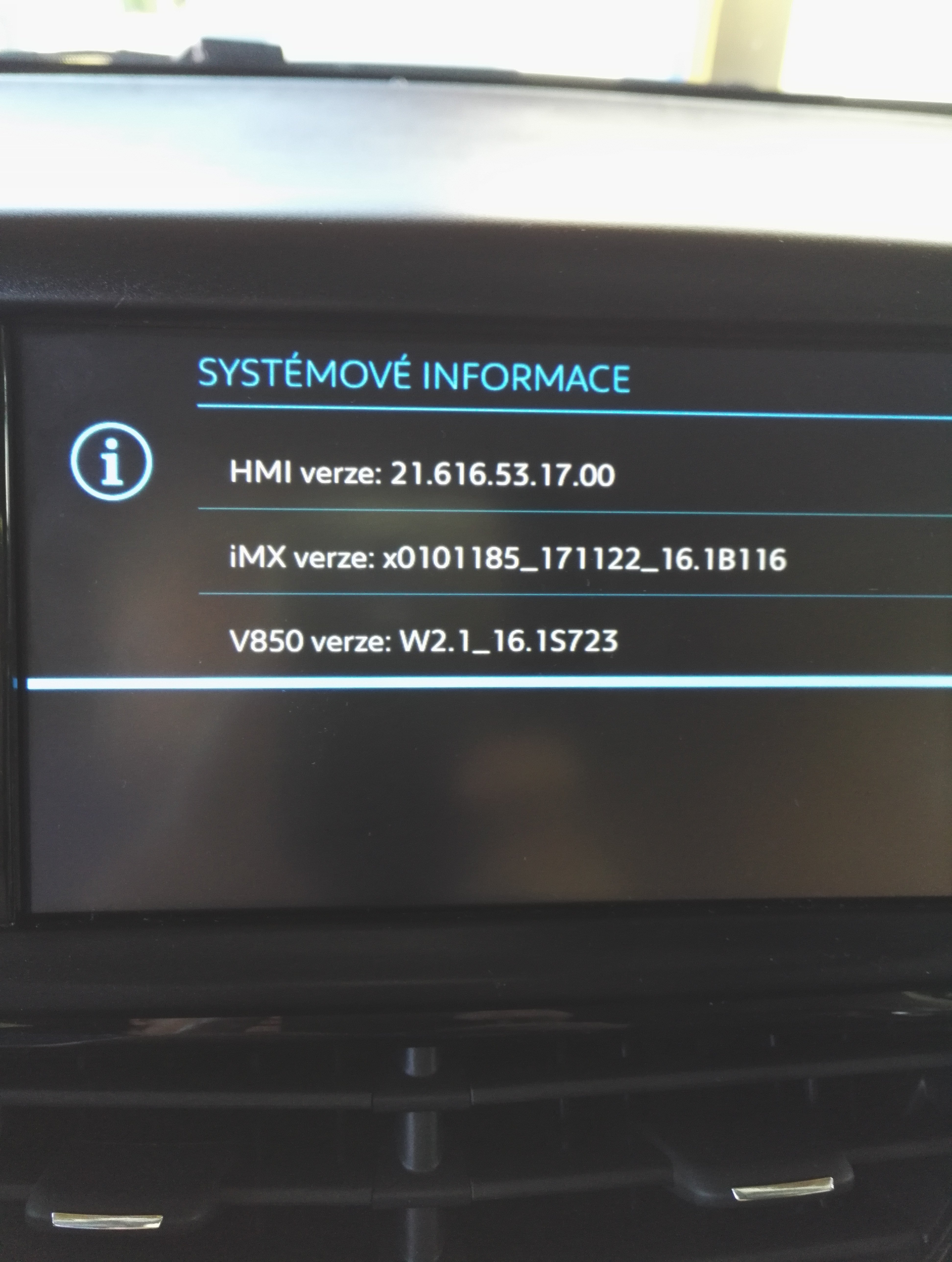

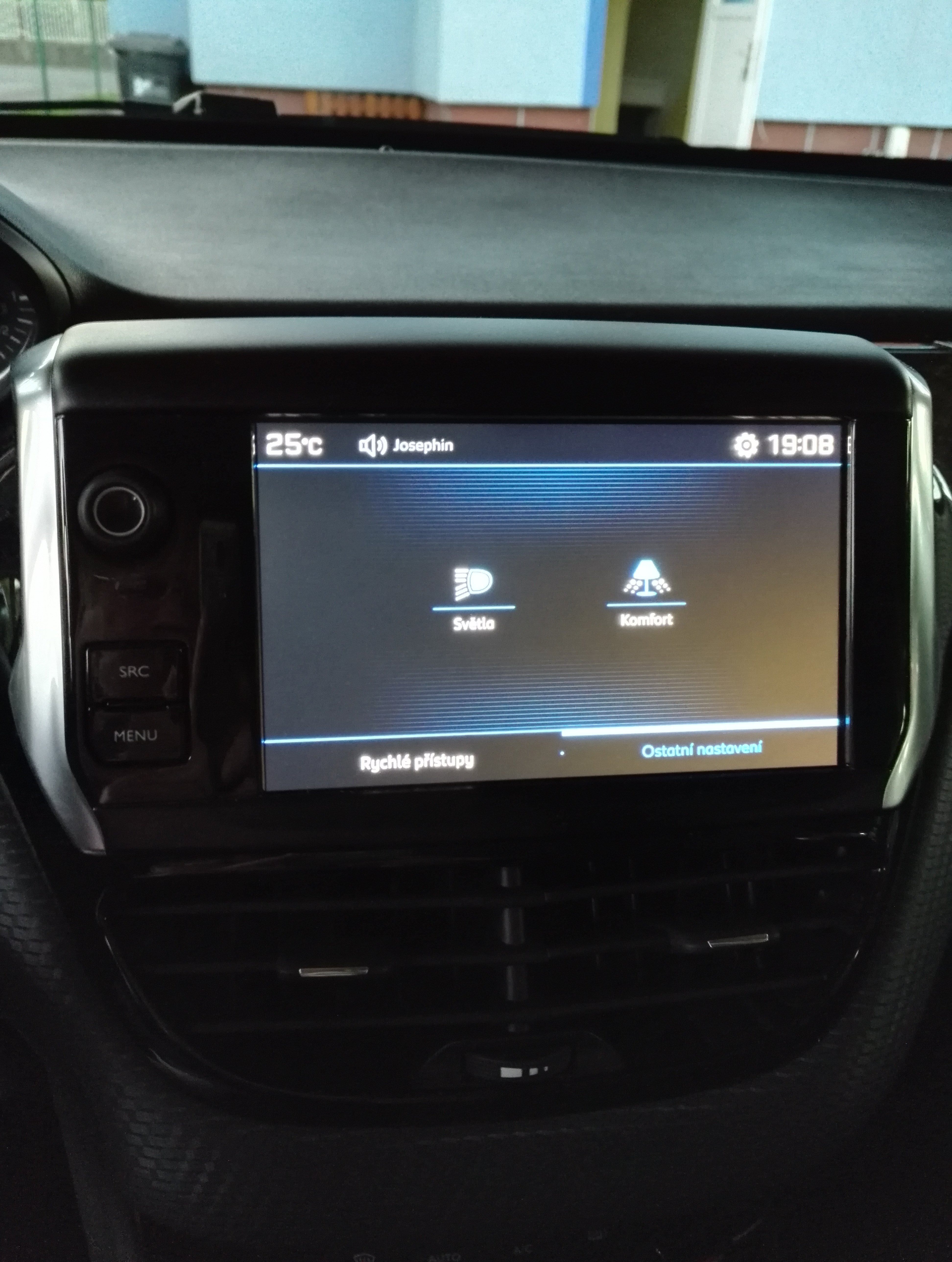

marabu Odesláno 12. září 2018 Odesláno 12. září 2018 (upraveno) tak já tam mám dvě tlačítka když vynechám to horní co je na hlasitost spodní je MENU a nad ním je SRC při stisknutí a podržení menu se ozve jen jakoby gong a nic se neděje když stisknu a podržím SRC tak se mi ukáže obrazovka viz níže co s ní ? Upraveno 12. září 2018 uživatelem marabu Citovat
marabu Odesláno 12. září 2018 Odesláno 12. září 2018 do nějakých informací jsem se dostal ani nevím jak Citovat
Markusenka Odesláno 12. září 2018 Odesláno 12. září 2018 Ahoj. Tak to vypadá jasně, už tam není autorádio od "MagnetiMatelli", ale to nové. Tím pádem už bez SoftWaru druhu SMEG. Na zahraničních fórech se uvádí, že by mělo podporovat ne MirrorLink, ale AndroidAuto, což jsou odlišné věci. Ještě jednou, máš tam i navigaci? Máš v menu položku, něco jako on line služby, nebo internet? Co se objeví, když na to klepneš dál? Mára Citovat

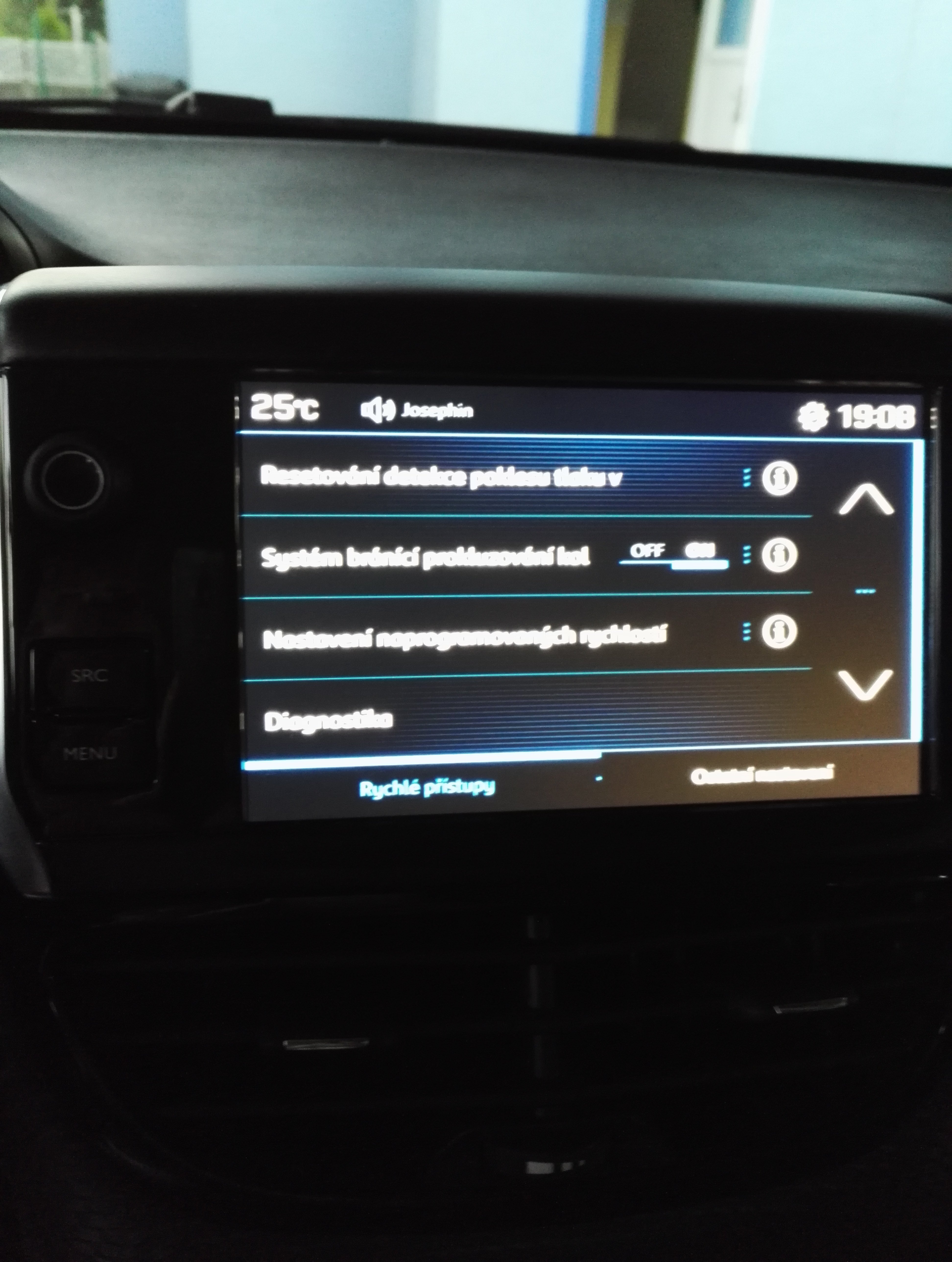

marabu Odesláno 12. září 2018 Odesláno 12. září 2018 Kovadlina na první stránce tohoto tématu dal fotky ..je to podobné jen já tam pod řádkem kontrola tlaku mám ještě řádek vypnutí prokluzu Citovat
marabu Odesláno 12. září 2018 Odesláno 12. září 2018 udělal jsem nějaké fota snad mi admin promine že to tu plním...... vynachal jsem ty co tu už dal kovadlina Citovat

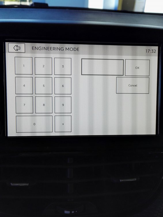

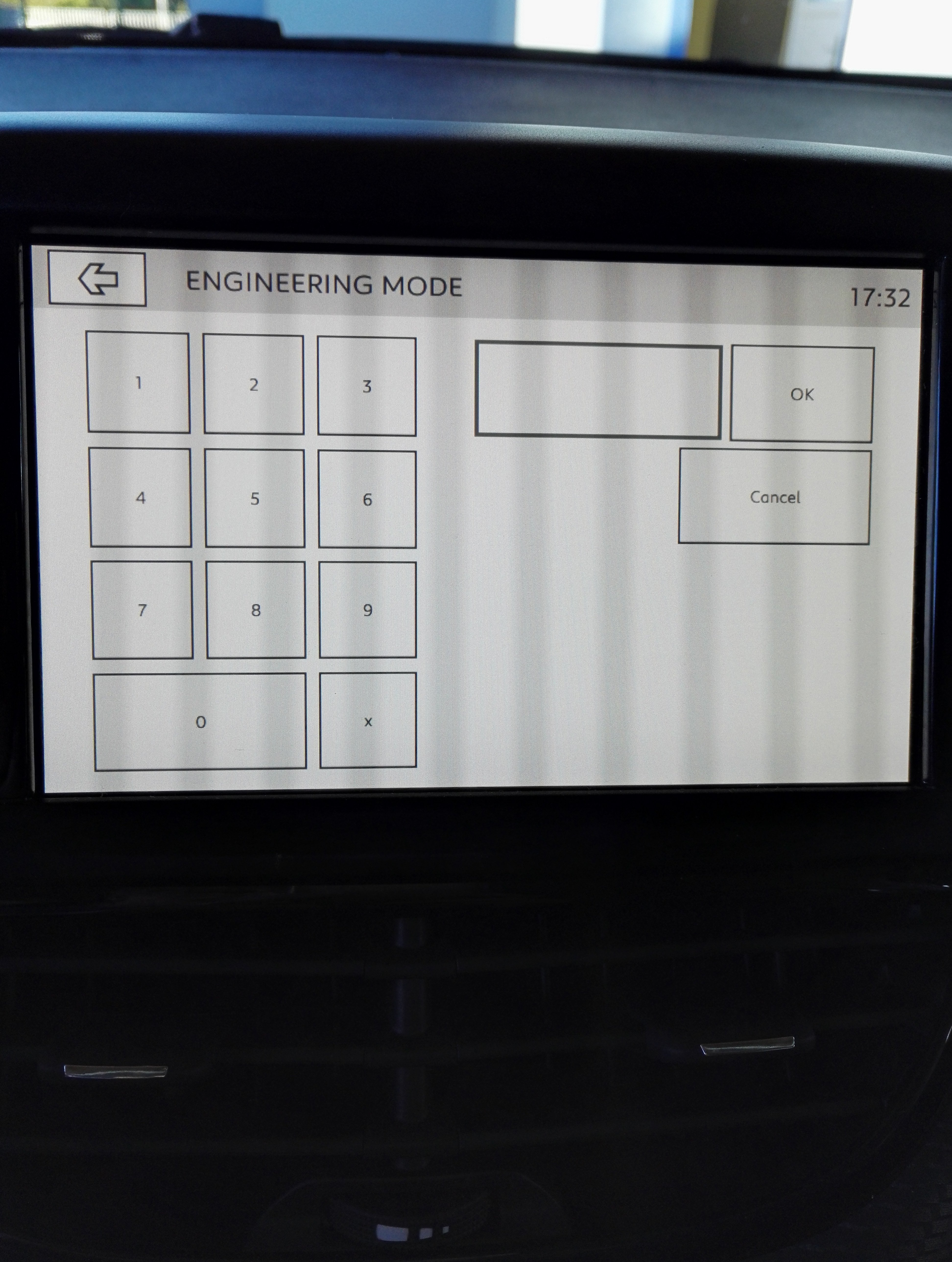

marabu Odesláno 12. září 2018 Odesláno 12. září 2018 Ten ENGINEERING MODE když budu znát kod co tím zjistím __?? Citovat

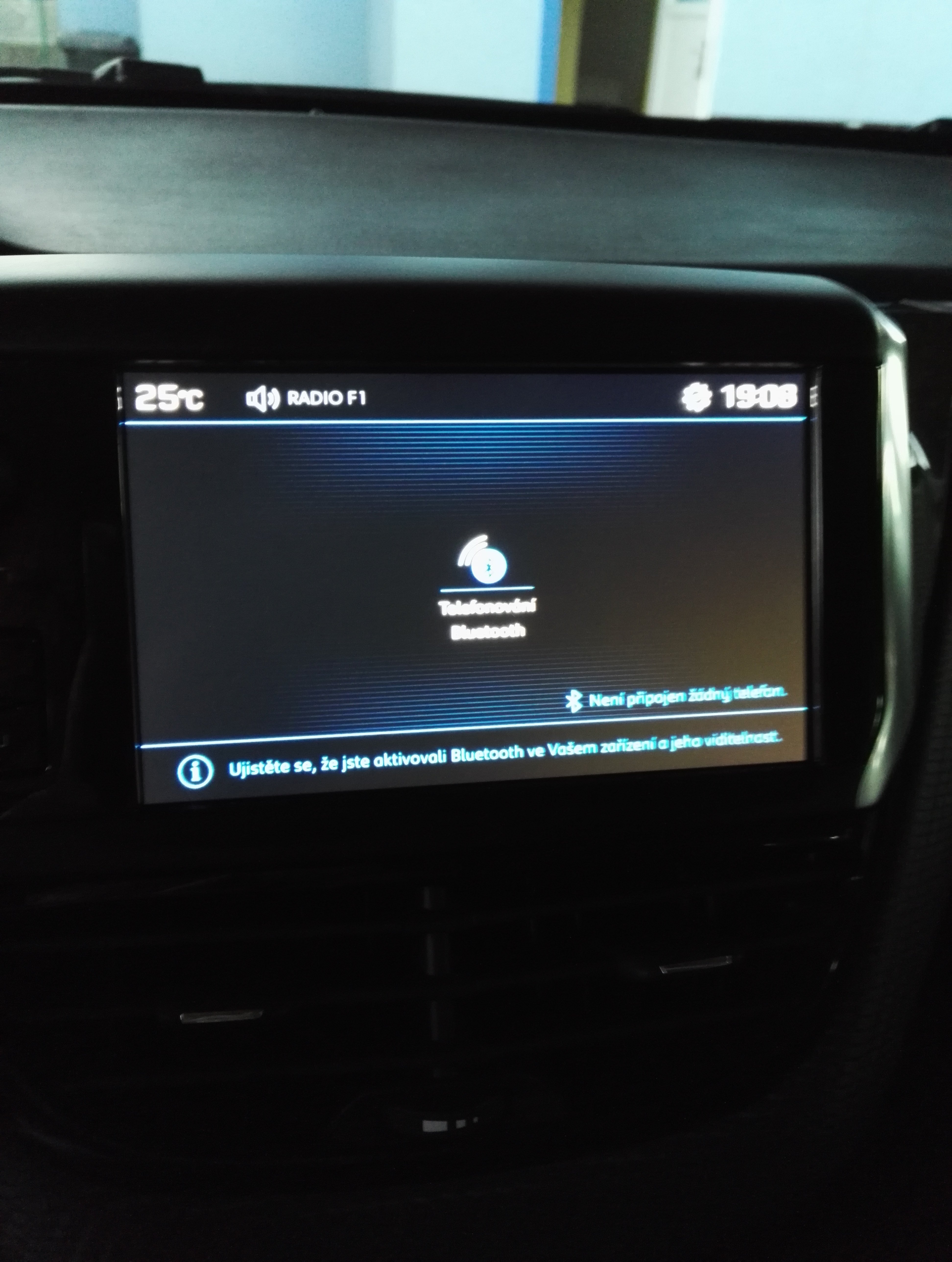

Markusenka Odesláno 12. září 2018 Odesláno 12. září 2018 Ahoj. Tak tam máš položku Connect-App (v pravo nahoře na úvodní obrazovce menu, jak má i kolega Kovadlina), v té by mohl být schován MirrorLink, nebo CarPlay. Co se Ti tam objeví? S tím Enginnering modem Ti neporadím, neznám a nemám tento systém Mára Citovat
Havlicek.Lukas Odesláno 12. září 2018 Odesláno 12. září 2018 ted sem to resil s jednim na citroenech prohledej google - kod do tehle funkce se tam obevila ale moc z toho asi neudelal (pokud nejsi stejnej jak na citroenech) Citovat

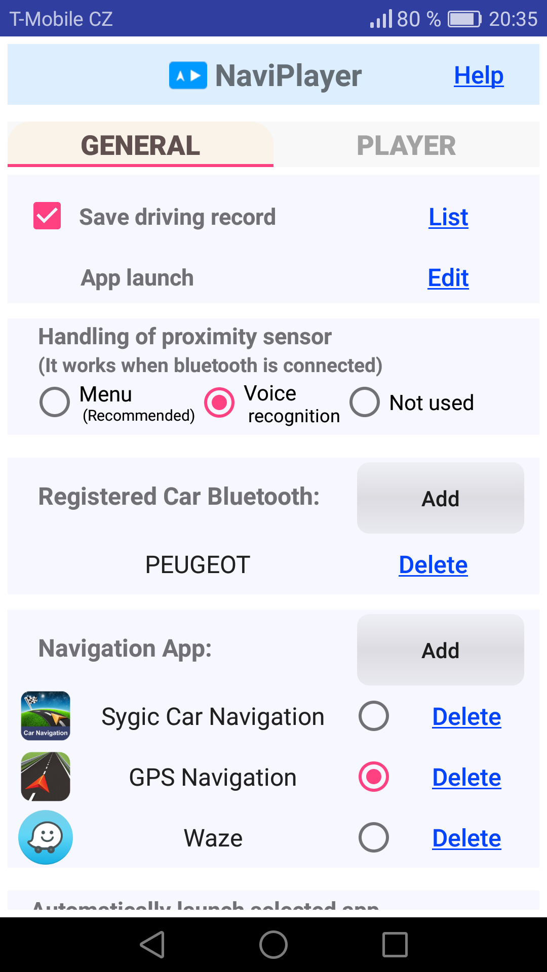

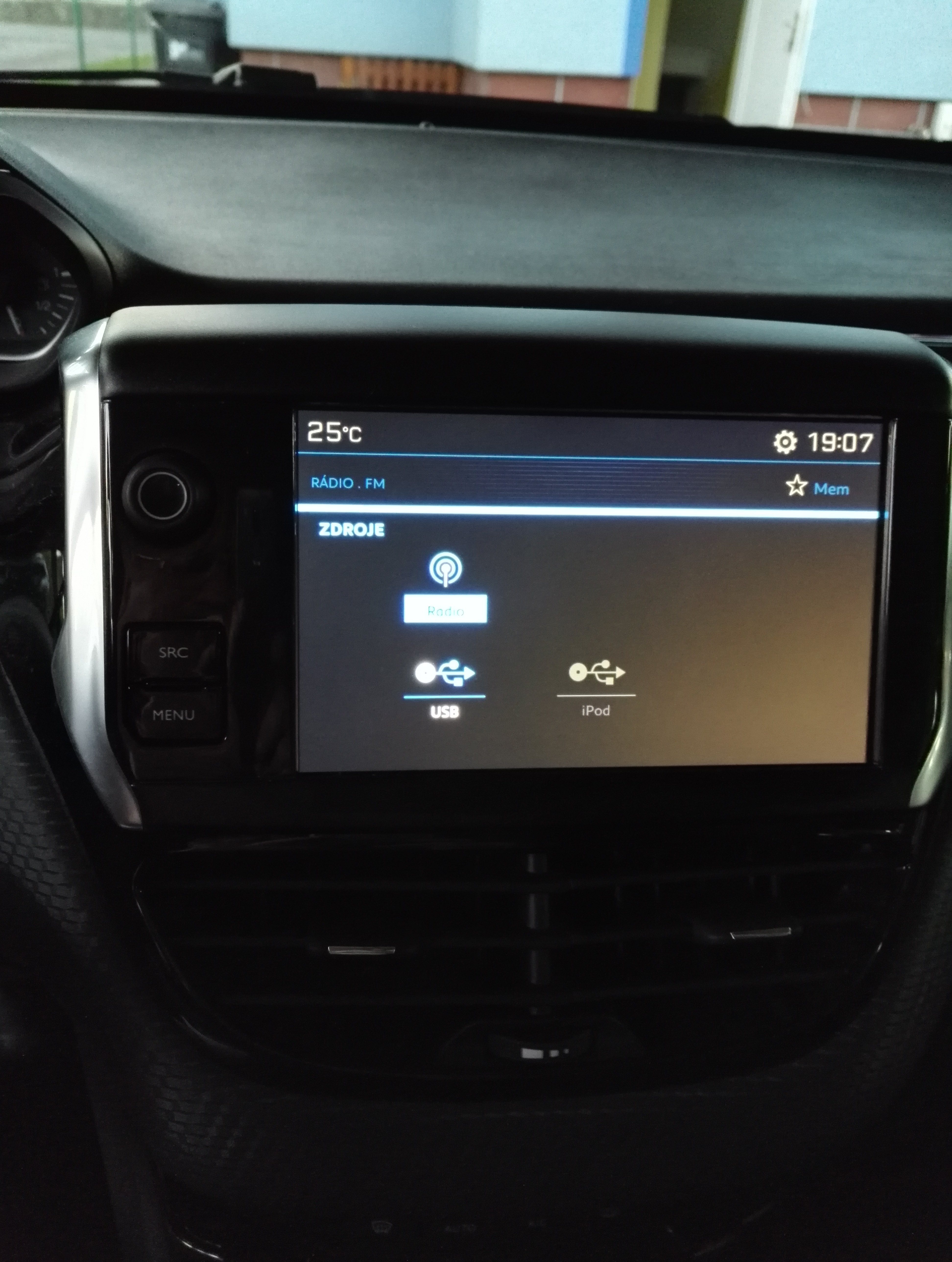

marabu Odesláno 12. září 2018 Odesláno 12. září 2018 Ad lukáš ------ tak spolu jsme to neprobíraly na citronech jsem nebyl ad Mára zrovna foto tohodle nemám ale jak kliknu na conect app tak se oběví dvě ikony sms a foto/media ale funguje jen sms a to když je sparovanej telefon pře blutooth pak mohu číst sms a posílat sms zájímá mne proč je tam ikona ipad ad druhá fotka nemám ipad abych ho mohl spojit jestli to náhodou nebude fungovat …..jediná věc co se mi povedla když jsem skoušel morrorlink jestli tam je tak jsem nainstaloval apku NaviPlayer je tam spusta nastavení ale s ní se mi povedlo při spuštění navigace odesílat hlasový doprovod navigace do repráků jakmile navigace hlásila že budu odbočovat stlumilo se rádio a z repro zaznely pokyny není to nic moc ale aspoň něco Citovat
Markusenka Odesláno 13. září 2018 Odesláno 13. září 2018 Ahoj! Zajímavá aplikace, ale pokud funguje MirrorLink, tak k tomu Sygicu další aplikaci pro funkčnost nepotřebuješ. Jak říkám, s tímhle Ti těžko pomoci. U prodejce zjisti, zda je to rádio z řady "Conect radio", nebo si nech tady na fóru vyjet výbavu podle VIN a budeš mít jasno. Pokud tam není ikona MirrorLink a CarPlay vidím to špatně. Škoda, že nejde lehce nahradit jedno rádio za to druhé, mají odlišné konektory. K těm novým rádiím zřejmě nepůjde ani dodatečný modul který je dostupný pro rádia SMEG odd ADAPTIVU, nebo ZENECU. Jinak je velmi pěkný držák na telefon s navigací, nebo samotnou navigací dostupný od Broditu, bez poškození interiéru vozu a bez šroubování. Držím palce Mára Citovat
