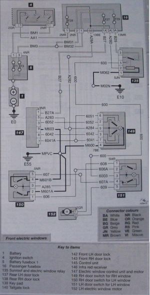

Tornado Odesláno 28. červen 2006 Autor Odesláno 28. červen 2006 To kveton: Mel bych dotazek skrz zapojeni. Dival jsem se do el.schematu na draty ktery by mely okna napajet. A vycetl jsem z nich, ze prava strana je napajena z pojistky F29, pres relatko do tlacitka. Ale leva strana (tl.pro levy okno) je napajena z pojistky F27 bez relatka??? Pochopil jsem ze schemat jak napojit tlacitko pravych dveri, i jak napojit tlacitko pro okno spolujezdce v levych dverich. Ale jak napojit tlacitko okna ridice, jaksi nemuzu pochopit. Asi ale jen skrz to napajeni. [upravil dne 28.6.2006 Tornado] Citovat
Ferry Odesláno 28. červen 2006 Odesláno 28. červen 2006 hehe, on je totiz rozdil v zapojenich pro verzi pouze predni okna v elektrice, pak je tam relatko, a pro verzi vsechna ctyri okna v elektrice, pak tam zadne relatko neni Mrkni do mailu mas tam prekvapko Citovat
Tornado Odesláno 29. červen 2006 Autor Odesláno 29. červen 2006 Ferry moc diky za schema. Ja budu zapojovat prave jen predni okna. A prave podle schema nize, by mela byt z relatka napajena jen prava predni strana (drat c.600)??? A leva je napajena primo od pojistky (drat c.B27)??? A pojistka F28 je tam jen kvuli aut. dojezdum? Citovat
kveton Odesláno 29. červen 2006 Odesláno 29. červen 2006 prosim te,me se moc nelibilo mit to okno u ridice zapojeny bez relatka a porat pod proudem, tak jsem je zapojil obe na relatko. kdybych to zapojil na tu pojistku, tak i po vytazeni klicku mi to tlacitko svitilo a to jsem nechtel. Citovat
Tornado Odesláno 29. červen 2006 Autor Odesláno 29. červen 2006 No tak to nechci, to taky udelam pres to rele. Ale ted jen jestli je natazenej ten kabel napajeni od relatka i k levym dverim? Nebo je potreba to protahnout z pravych dveri do levych? [upravil dne 29.6.2006 Tornado] Citovat
