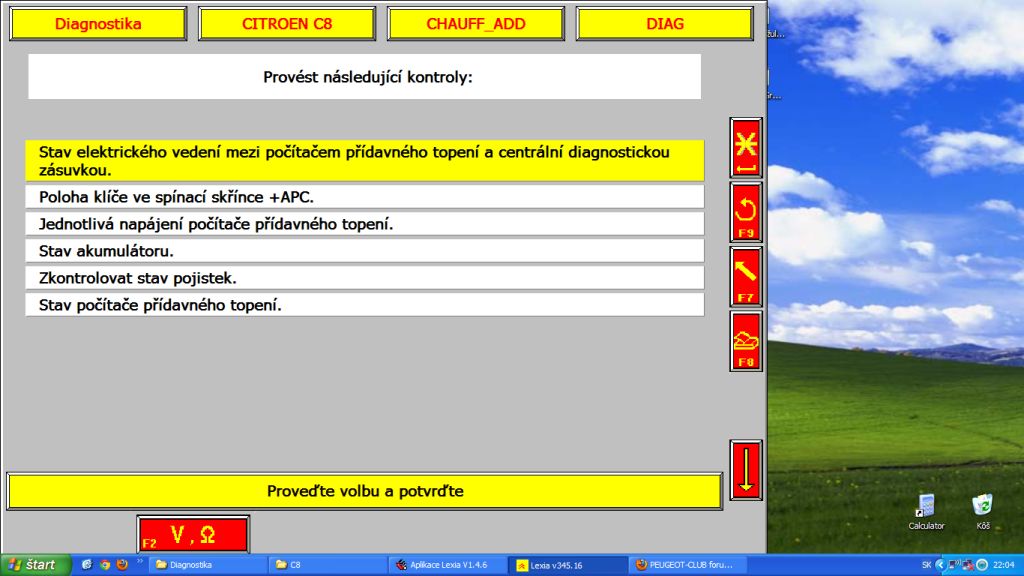

ferinko2 Odesláno 7. květen 2013 Odesláno 7. květen 2013 Vyzerá to,že Honza bude mať pravdu,podľa podrobnejšej dianostiky je chyba medzi zásuvkou diagnostiky a ovládaním kúrenia-nenačíta ani poistky,ani stav spínacej skrinky ani stav PC.... Ešte tak vedieť ktorý pin to je:myslim:myslim:myslim Citovat
janou Odesláno 7. květen 2013 Odesláno 7. květen 2013 Na obrazku mas 3.45.16 , ta bola od 2005 tusim , auto mas 2008.Mal si tu istu verziu aj pred tym? Mne na 407 starsia nenacitala korektne rj motora , po update ok. Citovat
ferinko2 Odesláno 8. květen 2013 Odesláno 8. květen 2013 A to je další problém,mám verziu 345.ked aktualizujem cez net až na verziu 347,tak ju nedokážem v pc spustiť,tak babo raď... Citovat
HonzaZ Odesláno 8. květen 2013 Odesláno 8. květen 2013 Přes net neaktualizovat. Když jsi to dříve úspěšně diagnostikoval, tak to bylo na této verzi SW i kabelu? Pokud ano, tak neřeš nějaké aktualizace a soustřeď se na pojistky, napájení, konektory a kostry. Citovat
