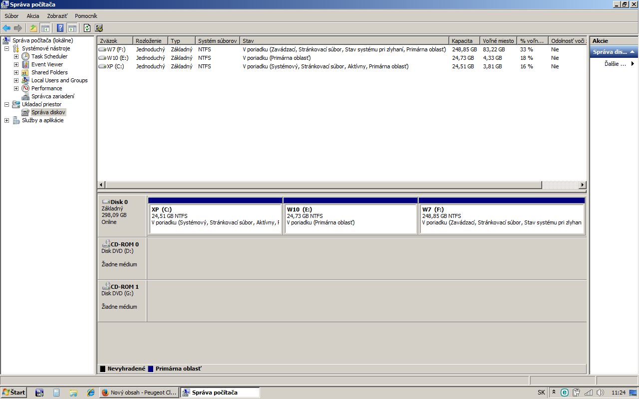

ferinko2 Odesláno 9. únor 2016 Odesláno 9. únor 2016 (upraveno) Na prázdny disk som nainštaloval XP Rozdelil som disk na 3 partície Nainštaloval W7 na druhú Nainštaloval W10 na ďalšiu A takto to mám rozdelené.... screen je z W7 A čiste teoreticky možno máme pravdu všetci traja.Asi záleží na tom,kedy bol disk rozdelený....pred inštaláciou prvého OS,alebo až v nainštalovanom prvom OS. Ja mám disk rozdelený až v nainštalovanom OS. Teraz skúsim na čistý disk nainštalovať OS XP s tým,že rozdelím disk už pri inštalácii XP a potom do druhej partície nainštalujem ďalší W7. Uvidím,či sa moja teória potvrdí. P.S. Času mám.....nudím sa na PN-ke , noťas na hókusy pokusy tiež Upraveno 9. únor 2016 uživatelem ferinko2 Citovat

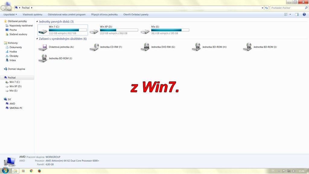

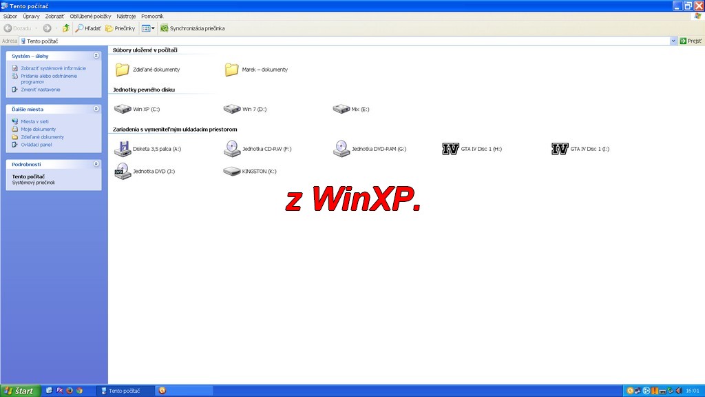

Judes Odesláno 9. únor 2016 Odesláno 9. únor 2016 Preto som sa pýtal ešte vyššie kedy si rozdelil disk? PC teraz používa chlapec a práve som z neho urobil obrázky ako to je. prvý je z aktívneho WinXP a druhý po reštarte aktivovaný z Win7. Citovat
