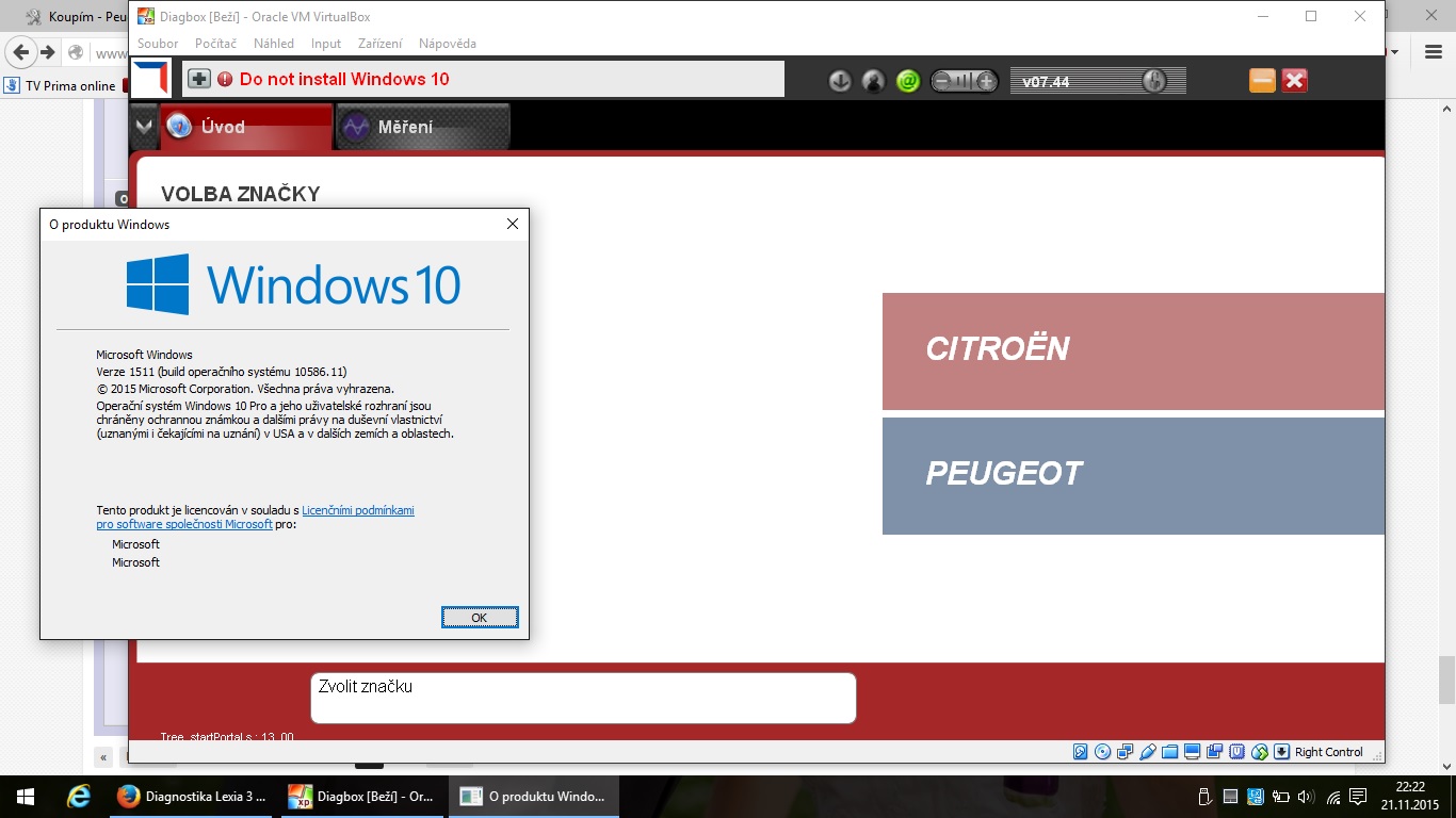

jodua Odesláno 21. listopad 2015 Odesláno 21. listopad 2015 no ja měl předtim notas s win7 ae když se mi zněj zakouřilo tak sem musel koupit novej a tady mam win10(origoš byly win 8.1) jodua: to maš na mysli virtual xp? tak u virtual pc mi to vyhodilo chybu no mam na mysli přesně virtualbox a v něm spuštěný windows XP viz. screen Citovat

kacaba12 Odesláno 23. listopad 2015 Odesláno 23. listopad 2015 na windows 7 32 bit běží diagbox , nemusíš instalovat virtual box. Pokud máš windows 7 64 bit tak nejsou ovladače na kabel Citovat
brixtr Odesláno 23. listopad 2015 Odesláno 23. listopad 2015 no normalně mam win 10 a ve virtual mam win 7 64bit tak to zkusim a kdyžtak to přeinstaluju na 32bit Citovat
