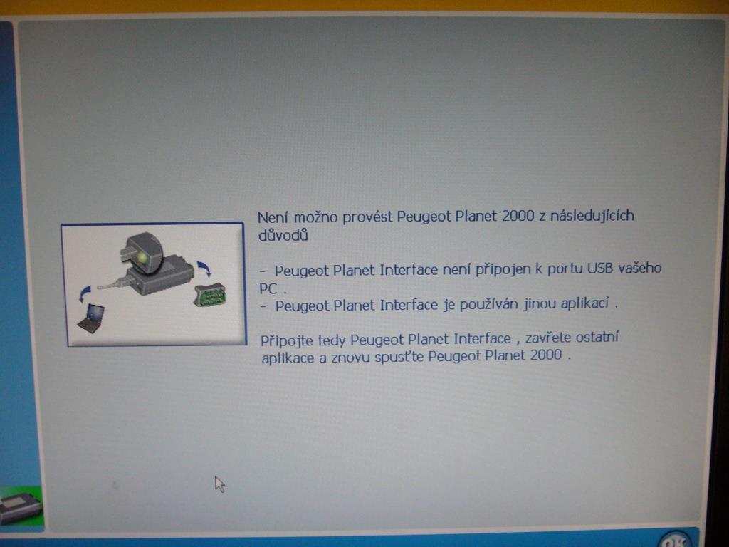

soundlovers Odesláno 5. září 2015 Odesláno 5. září 2015 diagbox nedje doistalovat viz foto, v čem muzem být potíž? Citovat
John Odesláno 5. září 2015 Odesláno 5. září 2015 soundlovers : o jaký se jedná Diagbox? pokud je to DB5.xx tak patch jsi zkopíroval do adresáře kde má být a z něj po prvnim spuštěním DB a zavření jsi spustil patch a proběhla ti hláška Successfull !!! ? nebo vůbec? Podle mě bude problém v tomto. Citovat
soundlovers Odesláno 5. září 2015 Odesláno 5. září 2015 ver 6.01 patch jsem dal na C a naistaloval DB, zavřel DB spustil patch - successfull Citovat

John Odesláno 6. září 2015 Odesláno 6. září 2015 soundlovers : ovladače na kabl máš správně nainstalovaný? Kabl máš Béčko a nebo už Céčko? co vím tak Béčka občas se s autem nechtějí bavit s novějším jak DB5.29 a někdy se musí vyndat zandat kabl do usb než se to chytne. Citovat
soundlovers Odesláno 6. září 2015 Odesláno 6. září 2015 ovladač jsem zádný na kabel neinstaloval , předtím jsem mel na tom samém PC starou lexii s PP a šlo vše bez problému ....ted jsem tu starou lexii smazal a nainstaloval diagbox a už to nejde....zda je kebal B nebo C nepoznám, nemám k tomu info žádné, dá se to nejak zjistit? díkec Citovat
ferinko2 Odesláno 6. září 2015 Odesláno 6. září 2015 (upraveno) V správcovi zariadení pozri,či ti nevykazuje neznáme USB zariadenie,ak áno,daj nainštalovať ovládač manuálne.Ovládače sú v "C" zložka APPLIC. Interface checker má tiež novšie ovládače http://ulozto.sk/xveQrFfL/psa-interface-checker-install-4-2-9-exe Upraveno 6. září 2015 uživatelem ferinko2 Citovat
