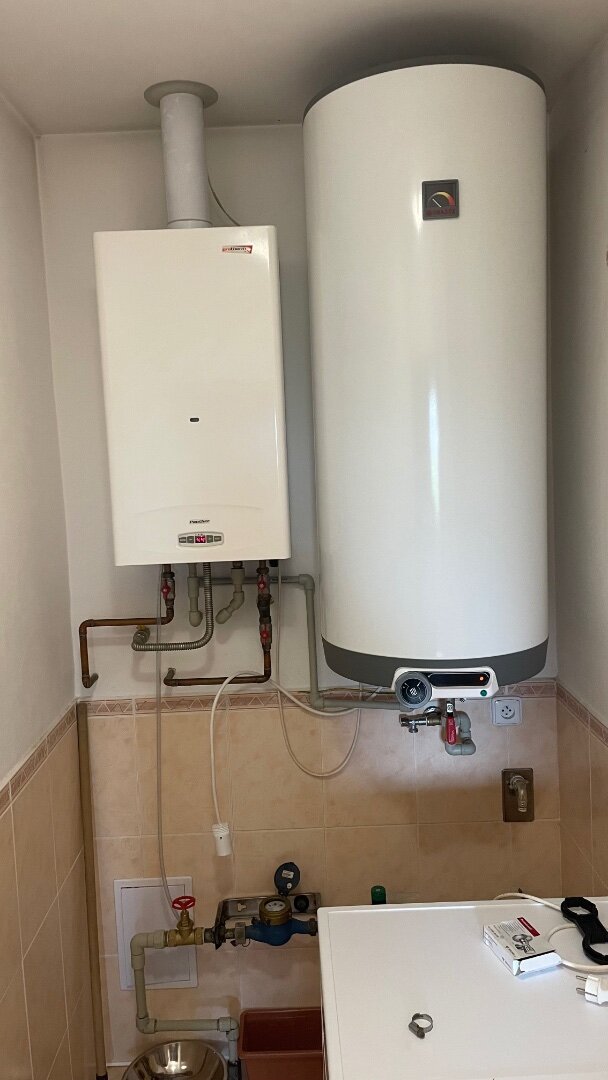

Charlie 1 Odesláno 24. červen 2023 Autor Odesláno 24. červen 2023 holt malej domek tak se s tím musíme poprat tak 2 boční zásuvky nakonec vyjdou a jsou přístupné z boku prostřední je x kabelem a zásuvku,takze dobrý Medvěd ohodnotil 1 Citovat
Charlie 1 Odesláno 19. srpen 2023 Autor Odesláno 19. srpen 2023 tak už zapojeno a jedeme…. ještě revizi na elektrokotel a bojler a změna sazby na D57, nedelal jste někdo kolik se teď platí za revizi pro změnu sazby na cez? diky Péťa ohodnotil 1 Citovat
Charlie 1 Odesláno 5. listopad 2023 Autor Odesláno 5. listopad 2023 tak po měsíci musím konstatovat ze 160 l bohaté staci ještě se nestalo ze by vida nestačila provoz vana i bojler ohřívam ba 70C a asi to stáhnu na 60C…. Citovat
