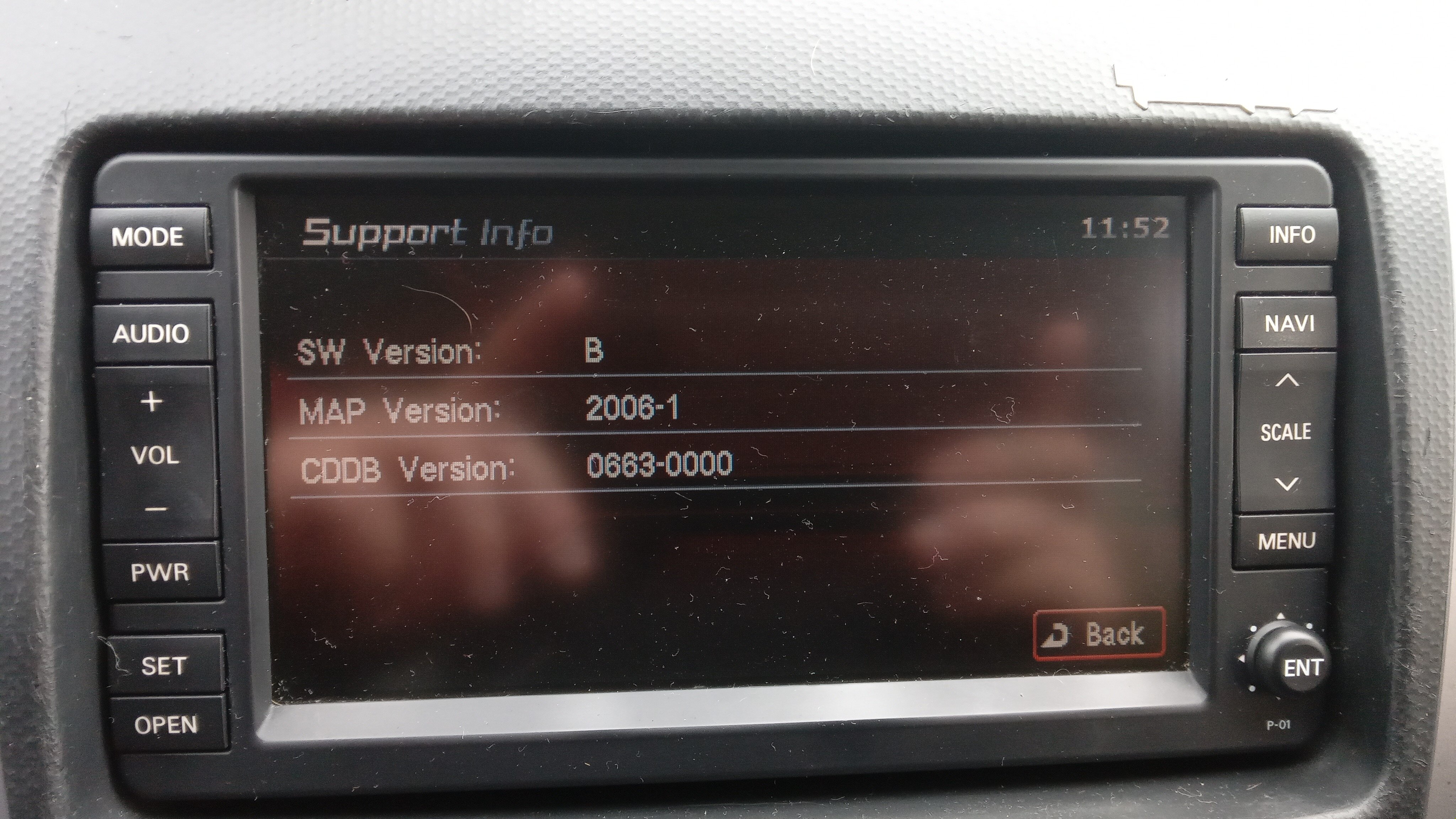

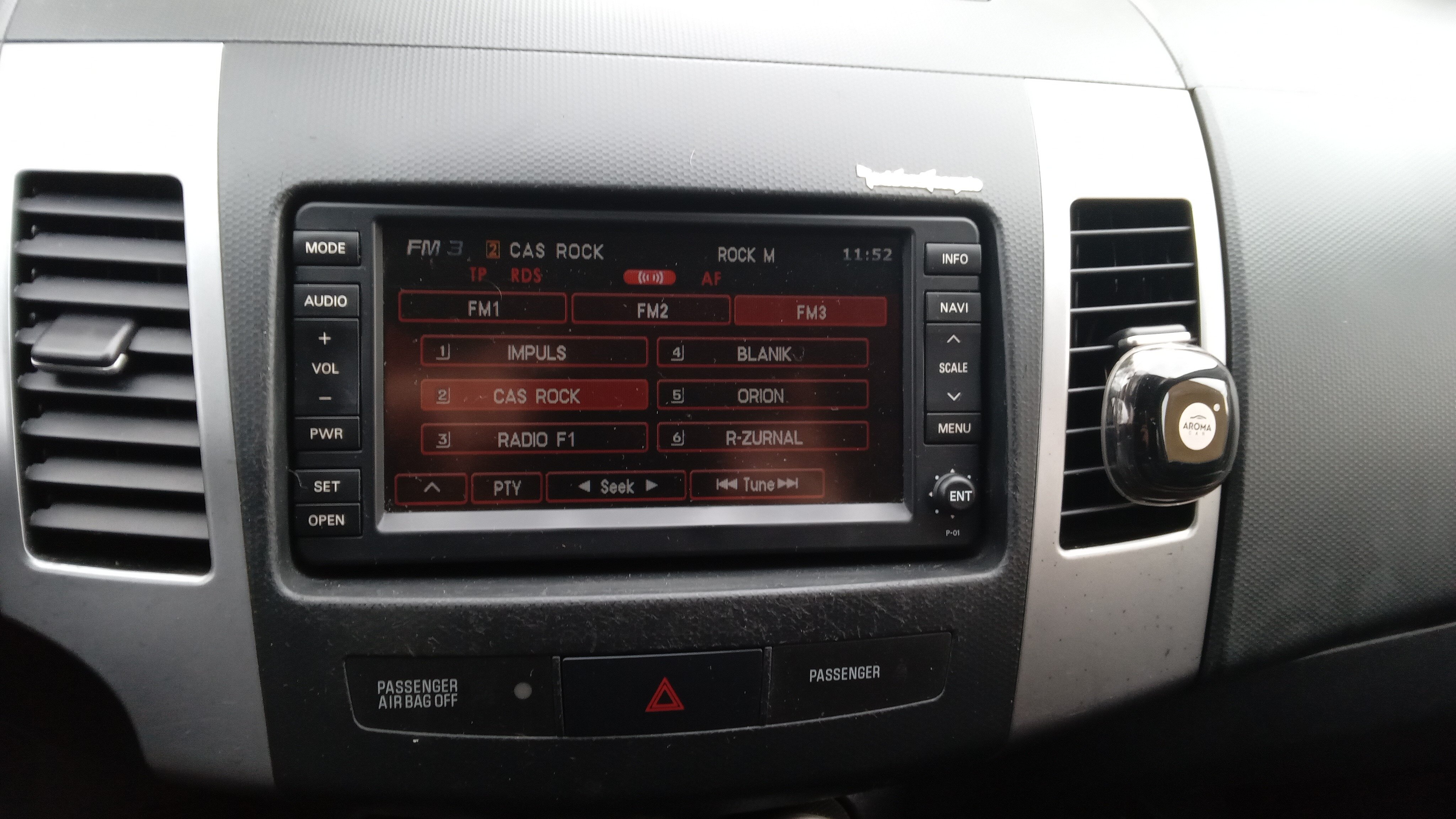

karvinak1 Odesláno 5. listopad 2022 Autor Odesláno 5. listopad 2022 hezky den, posílám fotky, jak vypada a info o verzi. a jeste dotaz - da se sehnat komplet novy displej uz s cestinou a aktualizovany? hodil jsem info na jednu firmu - aktualizace vseho vyjde na 4k Citovat
Tomík4007 Odesláno 15. leden 2023 Odesláno 15. leden 2023 Ahoj, prosím o radu tomuto tématu. Mám P4007 z r. 2010systém Navi přesně, jako zde na obrázju vyfotil kolega. Vůbec nemám žádné menu "telefon", nebo to alespoň nemohu najít. Nic, kde by byla nabídka na spárování BT. Je možné, že se vyrábela verze bez Bluetooth? Moc díky za odpověď, případně radu, kde to najdu Tom Citovat

Tomík4007 Odesláno 15. leden 2023 Odesláno 15. leden 2023 (upraveno) Knížku jsme si stáhnul, tu mám. Jenomže já tam nemám pod volantem ovládání, ta tlačítka na hlasové ovládání. Mám jenom tlačítka na volantu. Je tam oruginál Mitsubishi Communication System, je mi divné, že to má HDD, DVD, ale nemá BT? Nebo jsem to někde nešikovně vypnul a nevím kde. Díky za odpověď. T. Upraveno 15. leden 2023 uživatelem Tomík4007 Citovat

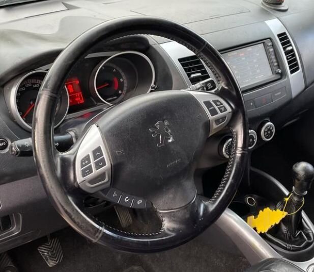

Tomík4007 Odesláno 15. leden 2023 Odesláno 15. leden 2023 Tlačítka pod volantem možná byla za příplatek, ale mě to nejde ani na té navigaci s rádiem. Jako kdyby někdo umazal tu ikonu na spuštění aplikace mobilu a spárování BT. Asi to budu muset nějak resetovat a doufat, že to nahodím. Nebo to vyměním za systé, s Androidem, je jich v nabídce spoustu, máte s s nějakým někdo dobrou zkušenost? Díky T Citovat
Dave_k Odesláno 15. leden 2023 Odesláno 15. leden 2023 (upraveno) No pokud na volantu nemáš to co je na fotce, tak tam nebude ani to hands-free a tudíž bluetooth sice asi je, ale nemáš ho proč párovat s telefonem. Telefon přes bluetooth něco "vidí"? Tohle vlákno jsi četl? Upraveno 15. leden 2023 uživatelem Dave_k Citovat
Tomík4007 Odesláno 15. leden 2023 Odesláno 15. leden 2023 Právě ta tlačítka pod volantem tam nemám. Ale tu navigaci, co je na obr. ano. Jenom mě bylo divné, že si 1. majitel zaplatil za DVD, ale na za HF, no do hlavy člověk lidem nevidí:-) Navíc v návodu k telematické jednotce, v oddíle párování není žádná * , že se to týká pouze určitých modelů. Proto to stále hledám:-) Vlákno jsme si prošel, podle mě je hledaný vstup AUX-jack na spodná hraně panelu rádia, jak se začne celý displej vyklápět, aby se otevřela stěna pro CD, ta se na spodní hraně objeví vstup jack, ale nezkoušel jsme to. Asi to celé vykostím a dám Androida. Děkuji všem za čas a za rady. Mějte se fajn T. Citovat
