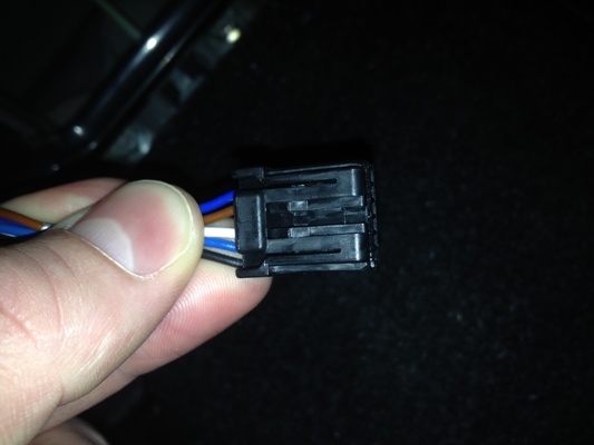

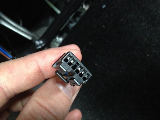

tak jsem na US forum zjistil, že přehrávání hudby přes bluetooth umí až rádia 2010+ (já mám 2009) moje rádio jde ale přepnout na AUX a našel jsem v autě tenhle konektor. jak se ten konektor jmenuje? OEM? existuje k němu nějaká redukce na USB nebo 3,5 jack?

Přepni do režimu AUX a jehlou se dotkni těch pinů v konektoru, jestli bude některý bručet nebo chrastit.
[upravil dne 8.1.2014 13:24 od P607Olda]
P607Olda - díky, mám rok 04/2009 a ty kulaté konektory v zadní části loketní opěrky nemám. K vyvolání zvuku (chrčení) stačí opravdu jen jehla, nebo myslíš zkoušečkou zkusit jestli tak jde proud?
Jehla, kterou se dotýkáš prsty - zavedeš tam brum nebo jakýkoli signál, jestli to \"žije\", což uslyšíš z repráků.
Anebo, pokud bys chtěl být důkladný, tak to můžeš měřit: ohmmetrem najdi kostru (zkrat na karoserii) a připrav si signál např. z mobilu, s omezovacím odporem 1 kOhm (aby sis neodpráskl výstup mobilu v případku výpadku) - a po dotyku na některý pin by to mohlo hrát - zjistíš, který je levý a který pravý kanál.
Anebo, některé multimetry mají vestavěný zdroj signálu.
A pak, buďto seženeš odpovídající konektor (řada jehel v potřebné rozteči), anebo to ucvakneš a naletuješ si tam příhodný konektor, např. samici jacku 3,5 mm.
takže...jelikož jsem žádný šum jehlou nevyvolal, tak jsem jel za autoelektrikářem, který se specializuje na rádia. proměřil mi výstupy v tom konektoru, když bylo rádio přepnuté na AUX a ani jeden kabel nebyl \"živý\" Navíc se podíval důkladně na ty kabely a říkal že to ani nejsou kabely na vedení zvuku. Takže pátrám dál a budu to muset zkusit napojit už někde u rádia. Napíšu jsem co jsem zjistil - třeba se to bude jednou někomu hodit, teda jestli to vyřeším :-)

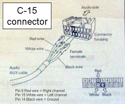

Pe.Tr - díky za info, určitě mu zavolám. Jasně - to auto i rádio je Mitsu... taky brouzdám po us fóru kde to řeší, ale k připojení vnějšího přehrávače k rádiu vždy používají nějaký adaptér. Jelikož to jsou amíci, tak řeší připojení ipodu, nebo iphonu s tím, aby se to rovnou dobíjelo. Ten adaptér podle mě rozděluje zvukové a nabíjecí kabely z iphone standardního kabelu.

montáž:
You need to connect to C-15 (18 pin, back on radio) three wires in order to qualify AUX mode in your radio and that you can connect your mp3 player, of the following way:
a nebo píšou, že se dají využít ty kabely vyvedené v loketní opěrce (pohodlnější, nemusí se vyndávat rádio) to se mi ale moc nezdá, protože to jsou normální \"nestíněné\" kabely. jaké kabely mohou vést zvuk \"dovnitř\"?
