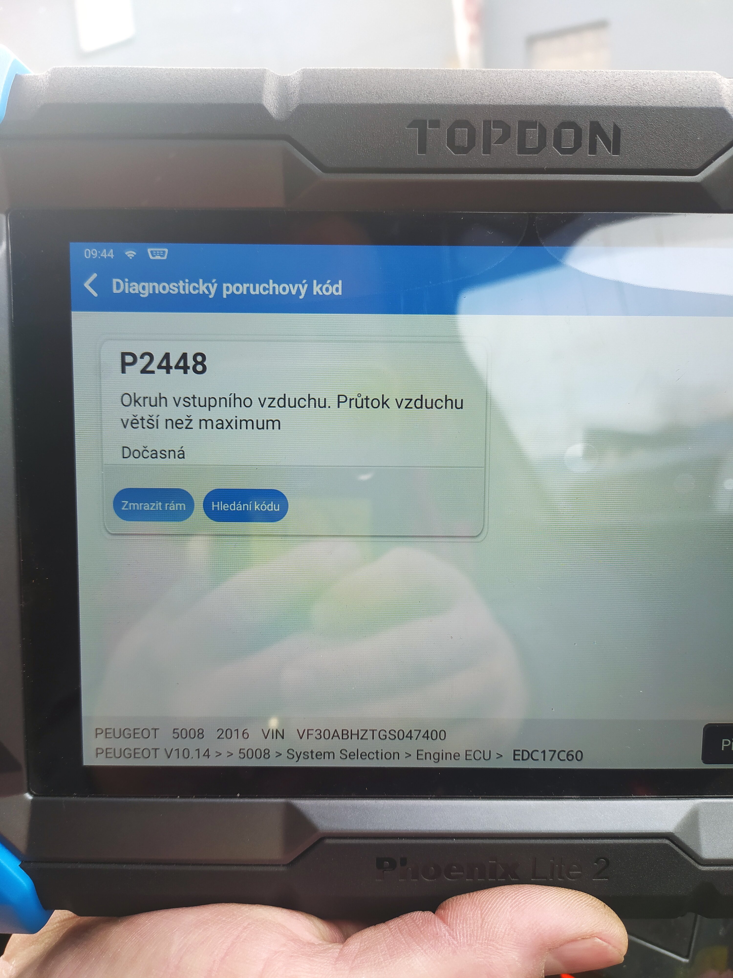

Trnda Odesláno 14. srpen 2022 Odesláno 14. srpen 2022 Ahoj, nemáte někdo typ, kde hledat chybu. Souvisí to s plněním vzduchu a chyba se objevuje opakovaně i po vymazání jakmile potřebuji trochu výkonu. ??? Citovat
ChouLu Odesláno 14. srpen 2022 Odesláno 14. srpen 2022 Neuvádíš jaký motor, ale pokud budu brát HDi, tak P2448 je nevěrohodný průtok vzduchu, vysoká mez.. pravděpodobně díra někde v trubce za turbem když upřesníš motor, tak ti mohu prozradit slabá místa Citovat

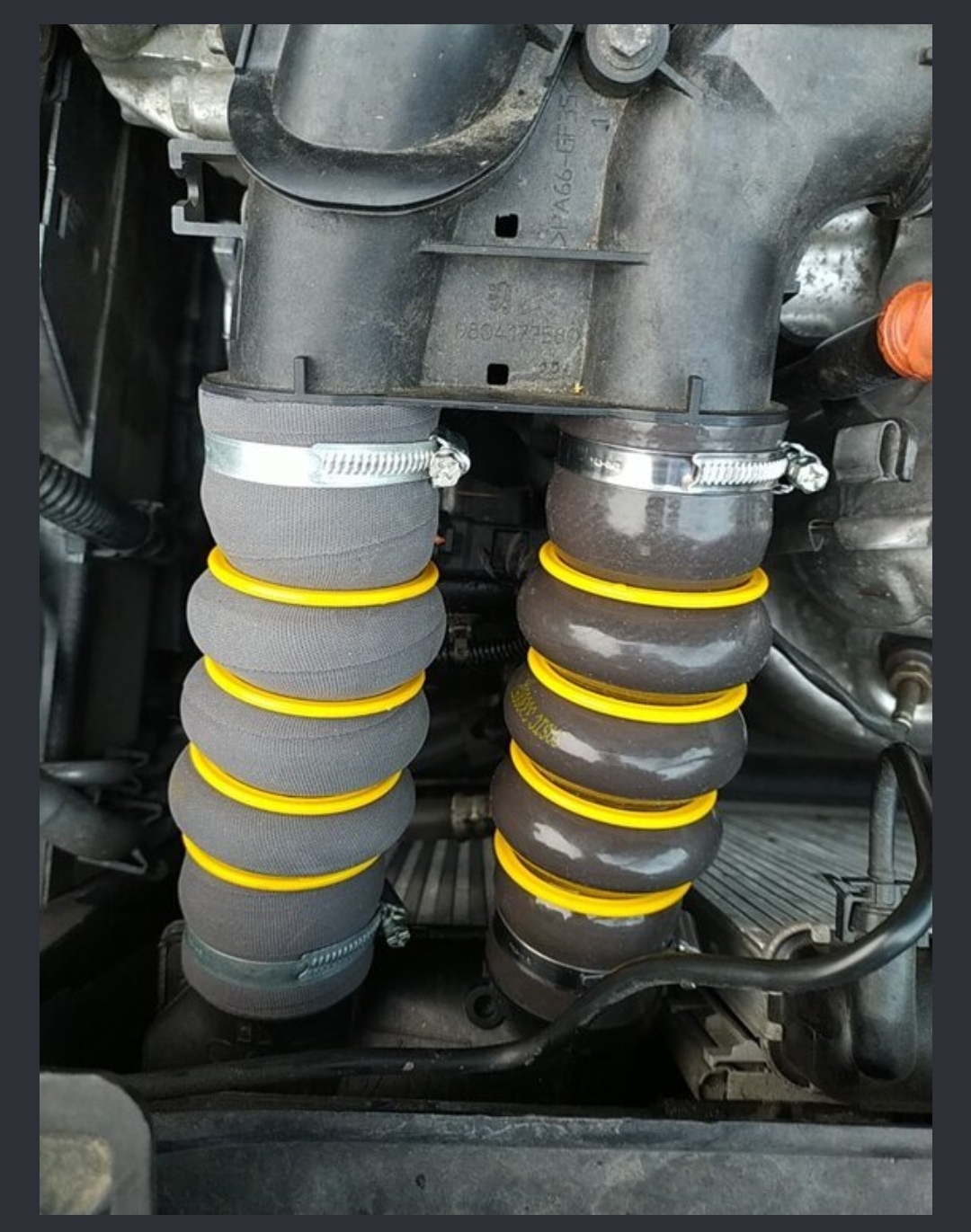

zbynek..s Odesláno 13. únor 2023 Odesláno 13. únor 2023 (upraveno) Tak jsem na tom podobně. Vyzkočilo to na mě minulý týden (čtvrtek) jak byly mrazy, dneska diagnostika a P2448. Zítra musím kouknout na hodice sání, které jsem měnil nakonci listopadu, jestli jsem nehýbl s nějakým konektorem. Upraveno 13. únor 2023 uživatelem zbynek..s Citovat
Trnda Odesláno 14. únor 2023 Autor Odesláno 14. únor 2023 Nejhorší je, že tato chyba neukazuje přímo na konkrétní problém, ale je obecná pro celý okruh. Přímo v Peugeotu jsem viděl fota s označenými místy možných úniků. Jak píšeš, projít všechny hadice, někdy je prý problém kolem intercooleru v podběhu (jak jsem slyšel) a nakonec to může být i vedení mezi EGR a saním (můj případ). zbynek..s ohodnotil 1 Citovat

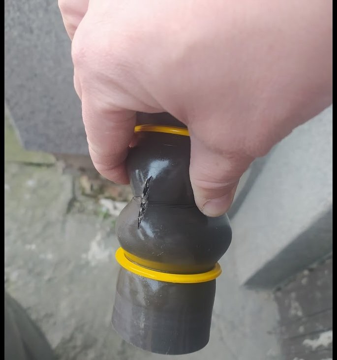

zbynek..s Odesláno 3. březen 2023 Odesláno 3. březen 2023 Problém nalezený, praskl jeden plastový kroužek a a vytvořila se díra. Hadice vyměněná a zatím nic. HonzaC2 a Péťa ohodnotil 2 Citovat
