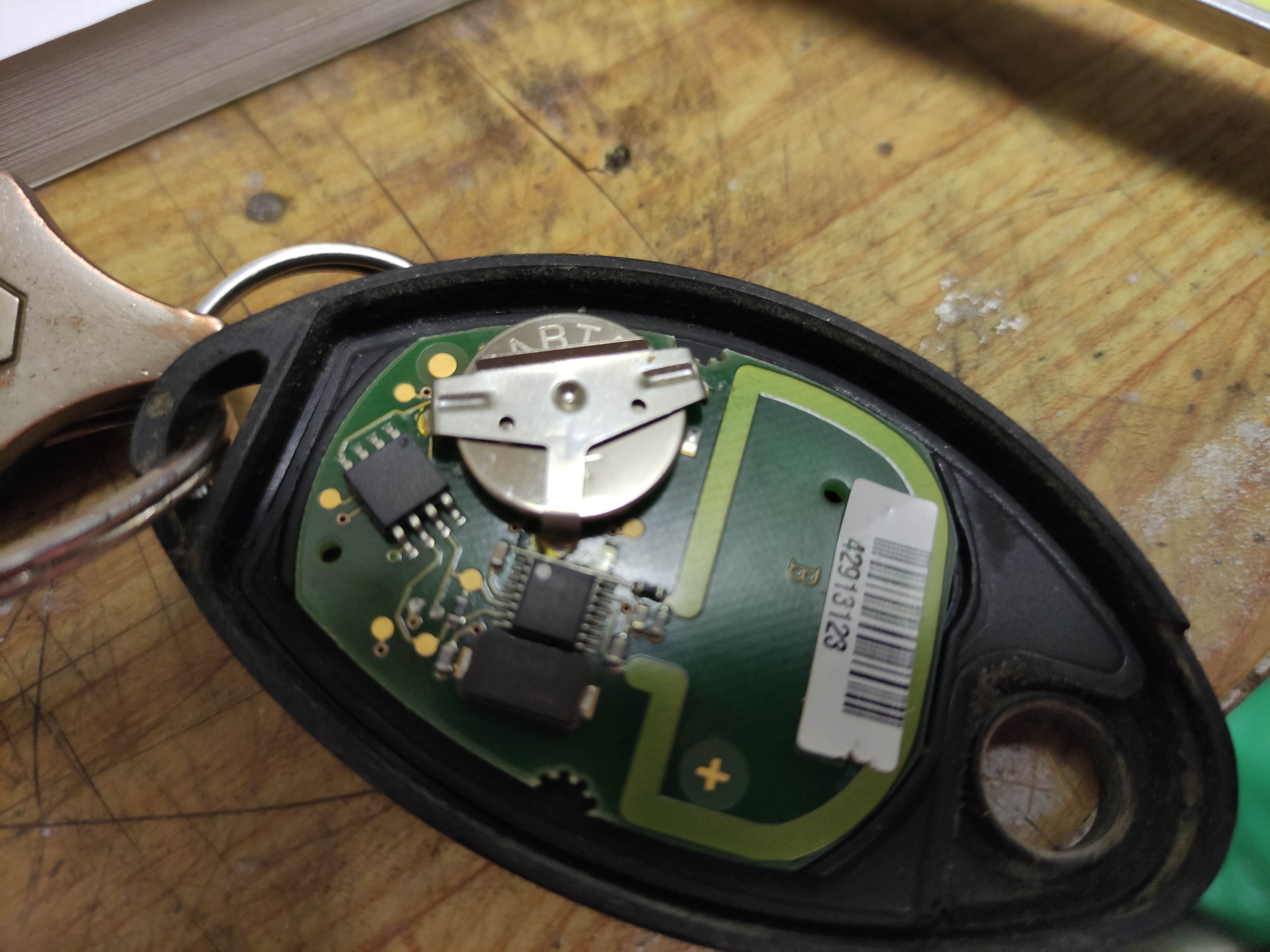

Zdravím milovníky Lva ve znaku. Mám problém se svou 807. Respektive s klíčem . Auto na dálkové ovládání dokážu odemknout ale zamknout asi na miliontý pokus a s taneckem u auta. Rozebral jsem klíč a zdá se mi že tam je jiná baterie než má být. Teď tam mám 2016 označení. Nikde nemohu dohledat jestli tam patří tahle nebo mám shánět jinou baterií. Nebo čím by to mohlo být . Děkuji za případnou radu
Baterie CR 2016 je v klíčích úplně běžná, nevím ale na 100%, že i v 807. Jinak značení je jednoduché, 2016 znamená, že má průměr 20mm a výšku 1,6mm. Jestli máš pocit, že nemusí mít kontakt, další v řadě je 2025

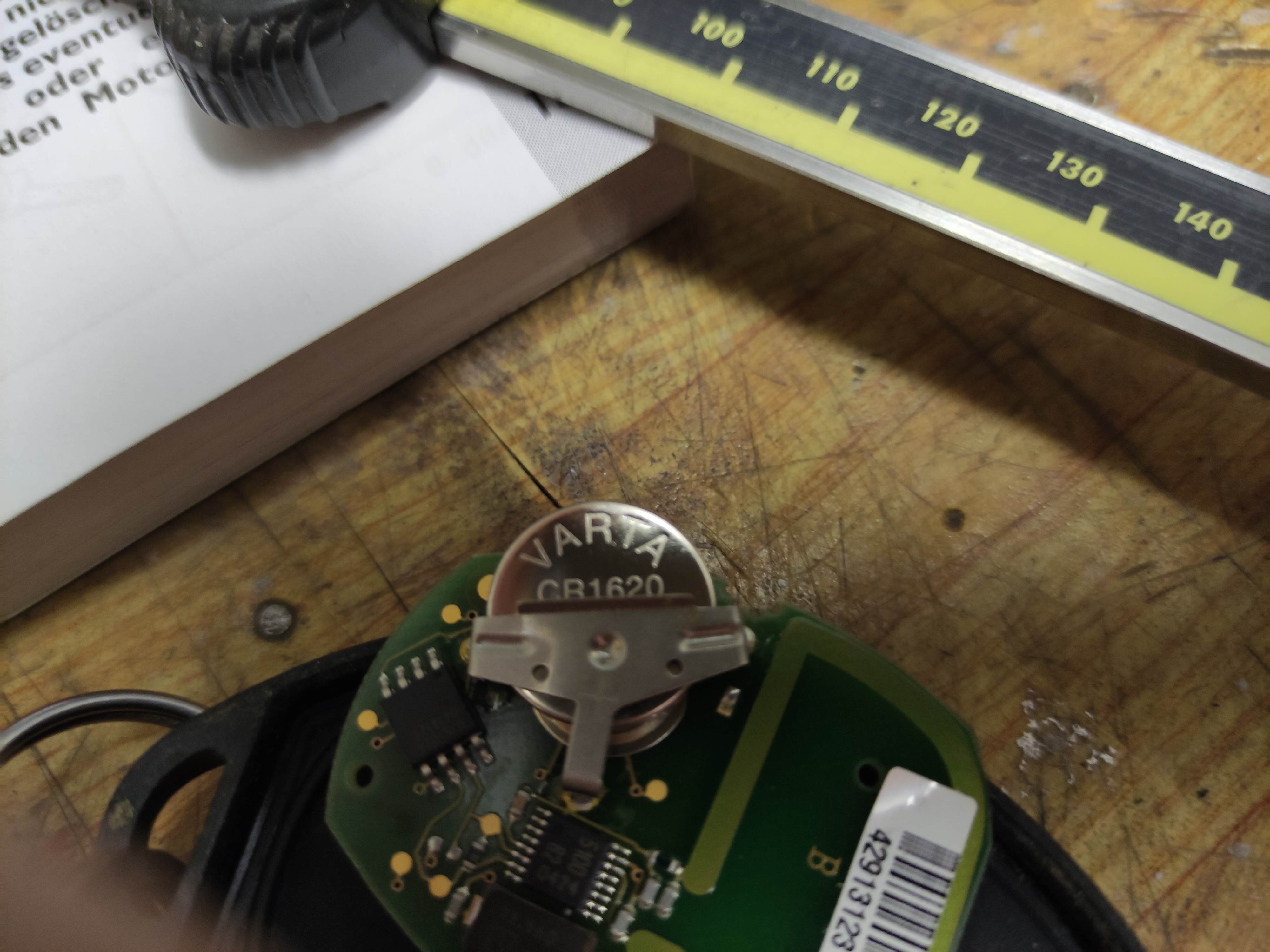

Super děkuji. Našel jsem doma taky. Ale auto ne a ne poslouchat. Taneček stále funguje. Jinak nezamknu. Tak to mám asi v čipu v klíči.

Odesláno (upraveno)
Jo to funguje mnohem líp . Sice neztahnou zrcátka ale to už je jedno. Dají se někde sehnat ty polštářky nebo musím jiný klíč? Tohle by mne ani Vesnu nenapadlo
