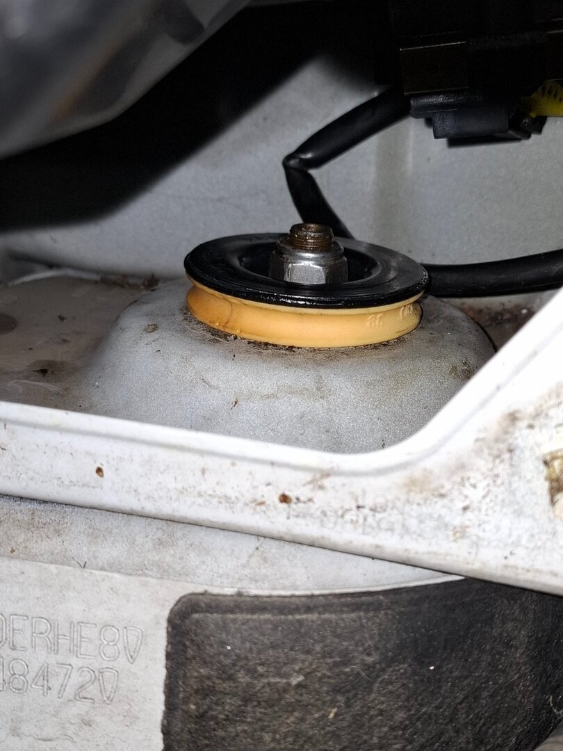

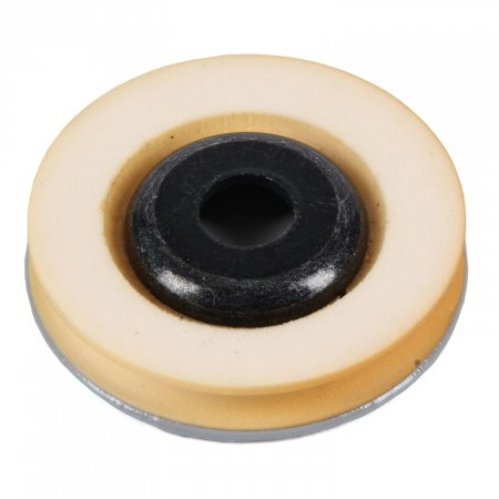

jirka307 Odesláno 2. září 2024 Autor Odesláno 2. září 2024 Tak po výměně horního uložení tlumiče(dáno sachs)zase pravá strana lehce klepe - tak přemýšlím dát na zkoušku tyhle misky- máte někdo s tím zkušenost- děkuji předem za každé info a radu Zabak22 ohodnotil 1 Citovat
tomm176 Odesláno 2. září 2024 Odesláno 2. září 2024 Já jsem tyhle dával na c4 GP. Zatím žádné rány. jirka307 a radim.1008 ohodnotil 2 Citovat

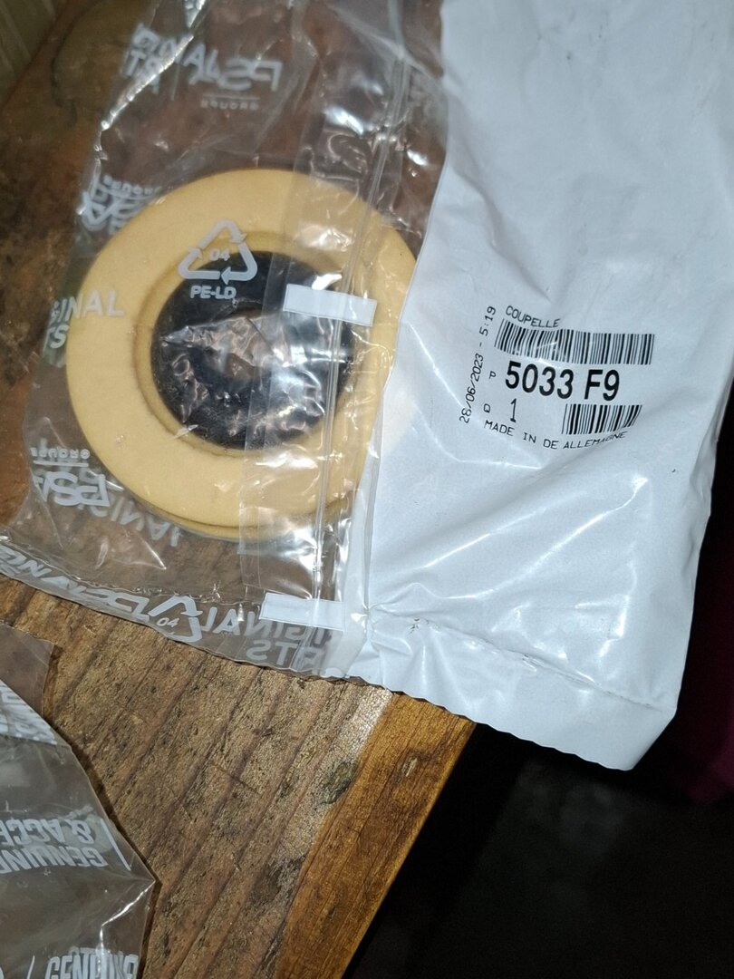

jirka307 Odesláno 3. září 2024 Autor Odesláno 3. září 2024 Tak mechanik objednal - to týdne dám vědět jestli to pomohlo pavelu96 ohodnotil 1 Citovat
jirka307 Odesláno 12. září 2024 Autor Odesláno 12. září 2024 Tak vyměněno a úplné nádherné ticho - měl jsem to už udělat dávno a nemusel bych měnit komplet uložení Zabak22, VojtouNerCZ, ozzy56 a 1 další ohodnotil 4 Citovat
