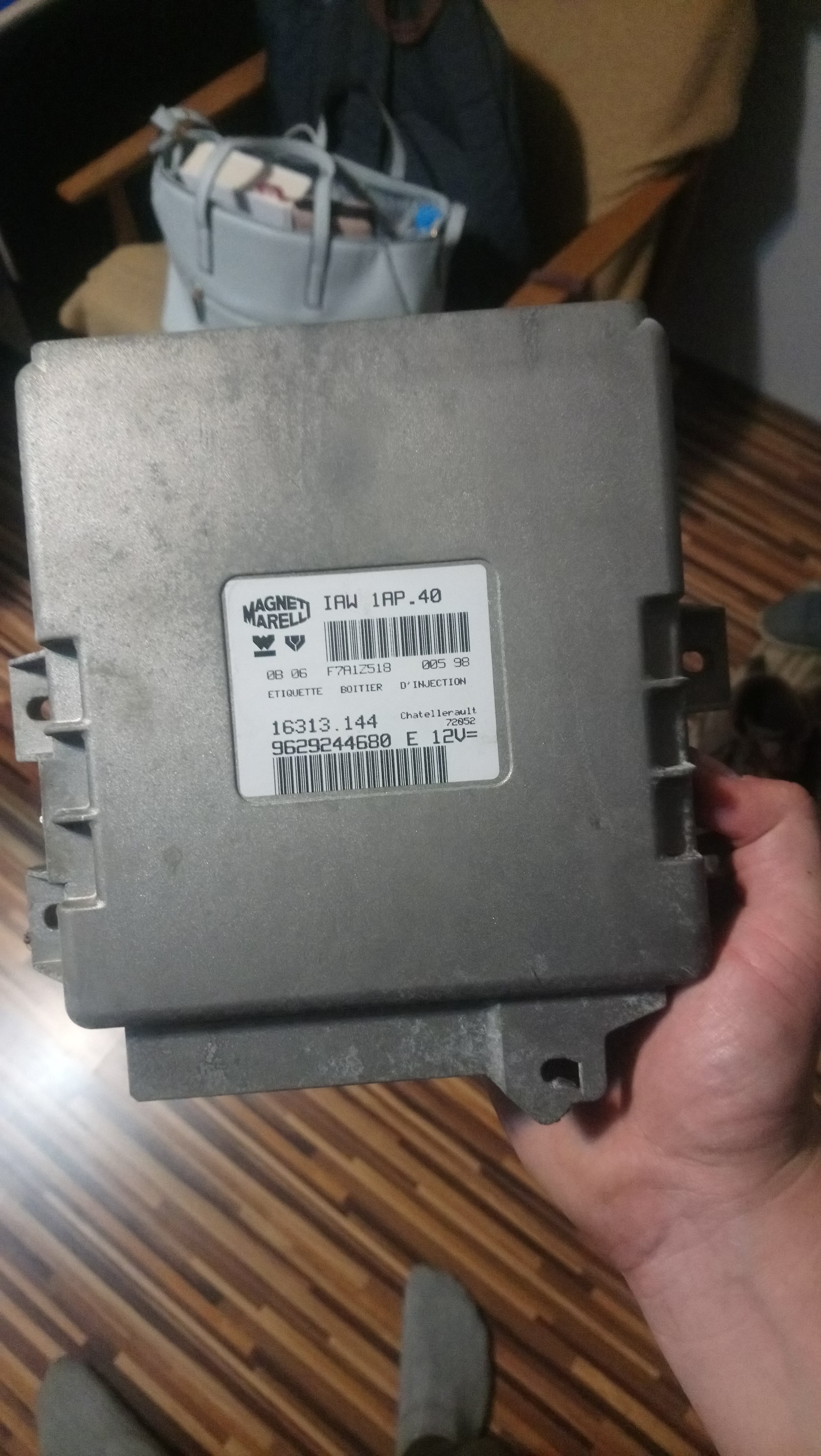

Radovanik Odesláno 7. listopad 2021 Autor Odesláno 7. listopad 2021 ťažko povedať, nemám ju pri sebe ale ak to chceš súrne vedieť, tak skočím a vyberiem ju taaak, dnes už to nechám tak zajtra po obede ju vyberiem a odfotím ti ju Citovat

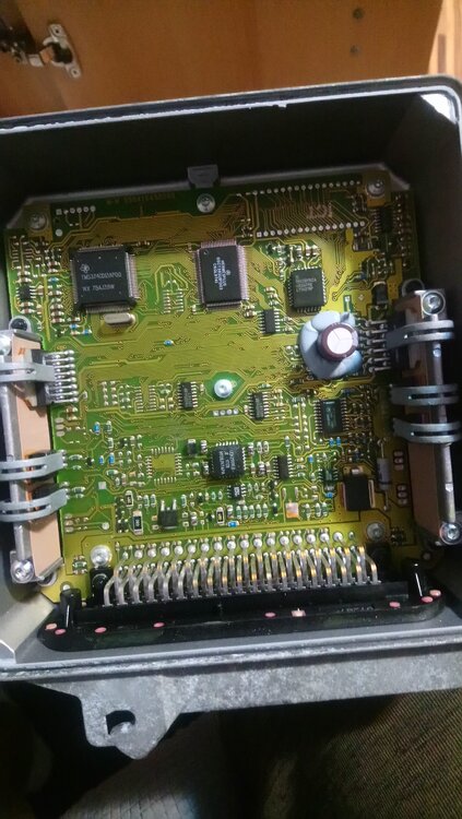

Radovanik Odesláno 8. listopad 2021 Autor Odesláno 8. listopad 2021 Foto jednotky Taaakže, ak by som to riešil odpajkovanim eeprome, ktorý to je ? Citovat
ChouLu Odesláno 8. listopad 2021 Odesláno 8. listopad 2021 Nejde odpajet a pojede to musí se v ni upravit data tuhle jednotku umím vypnout když ji posles Adrián 306 break ohodnotil 1 Citovat
