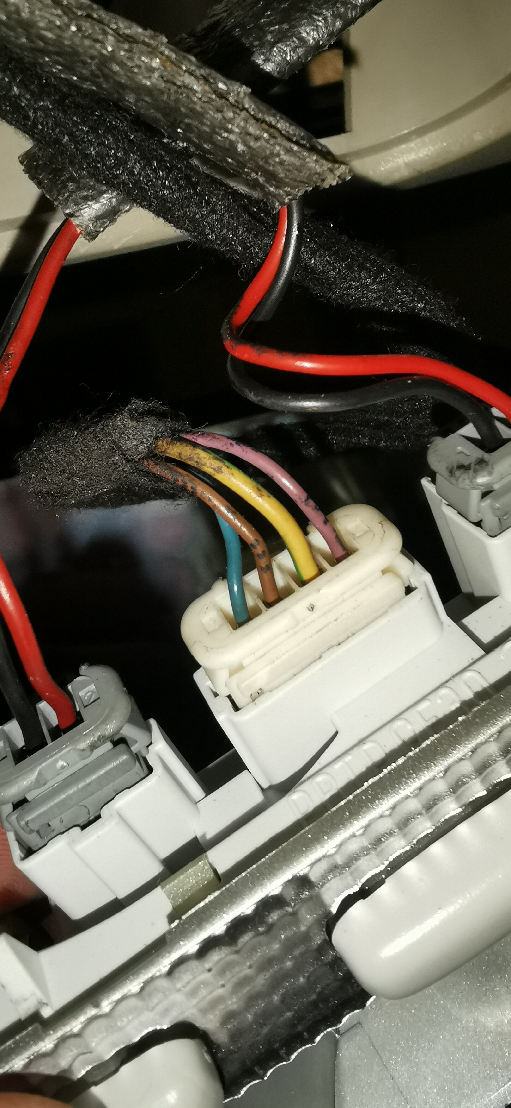

Šalda Odesláno 27. listopad 2021 Autor Odesláno 27. listopad 2021 Tohle mě vyjelo podle vin, a objednáno podle origo čísla. Tak já nevím. Citovat
VojtouNerCZ Odesláno 27. listopad 2021 Odesláno 27. listopad 2021 Je to nějaký divný... Kdybych měl face, pošlu ti ji na zkoušku. Bohužel nemám. Třeba se někdo najde. Citovat
Šalda Odesláno 27. listopad 2021 Autor Odesláno 27. listopad 2021 Poresim to ještě s @čakom, a uvidíme, co najde přesně podle vin. Sám jsme právě čekal, že to bude ta novější verze lampičky. Citovat
čakom Odesláno 27. listopad 2021 Odesláno 27. listopad 2021 Byl jsem se kouknout ve 307 u protelkyne. Je to 2005 face. Predek 3 tlacitka uprostred mackaci. Zadek jedno tlacitko na zamacknuti. Porad tu cekam kdy budem vedet vic o tech dratech. Kdyz nejsou cisla tak aspon fotku barev dratu a pokud je u 307 resena kostra stejnou barvou jak u 406 tak by se dalo odvodit jaky zapojeni mas. Citovat

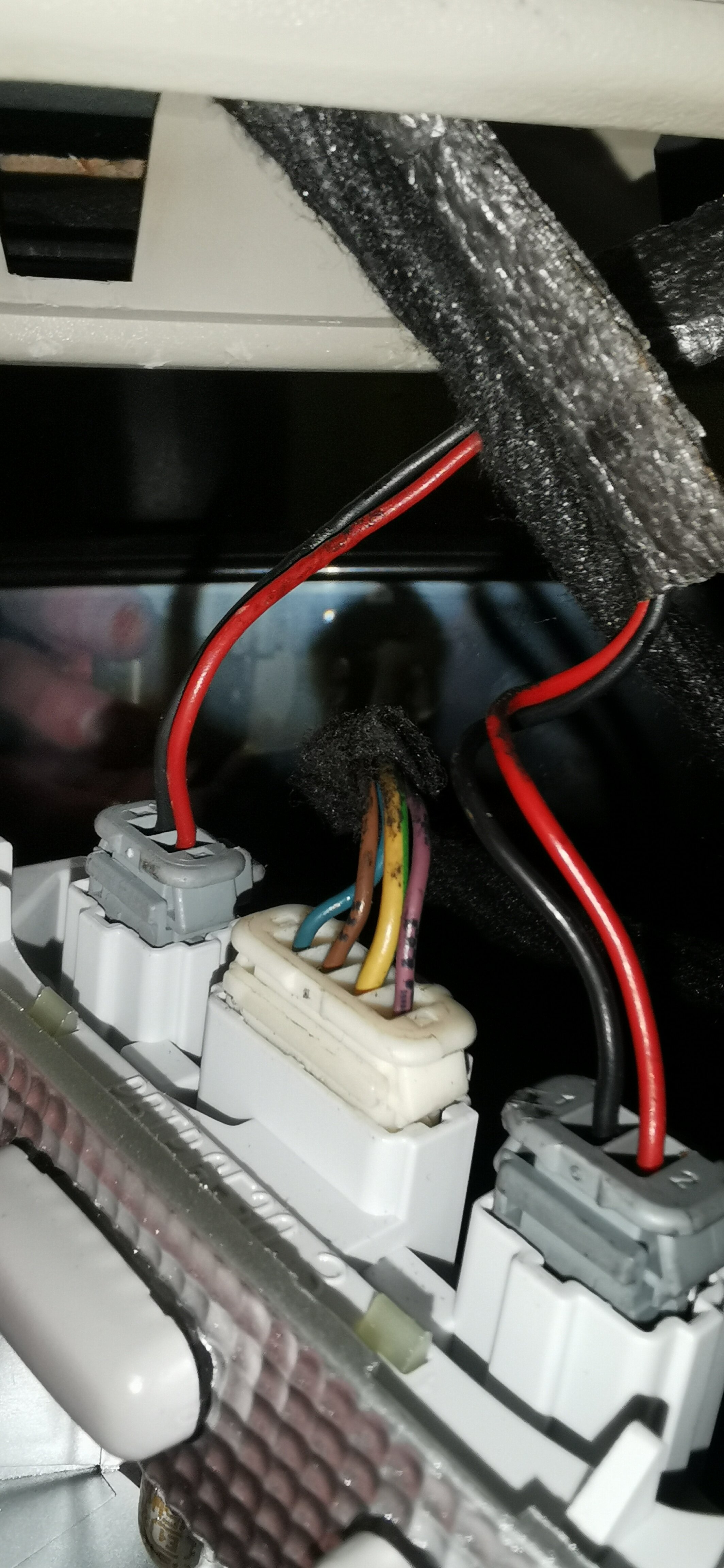

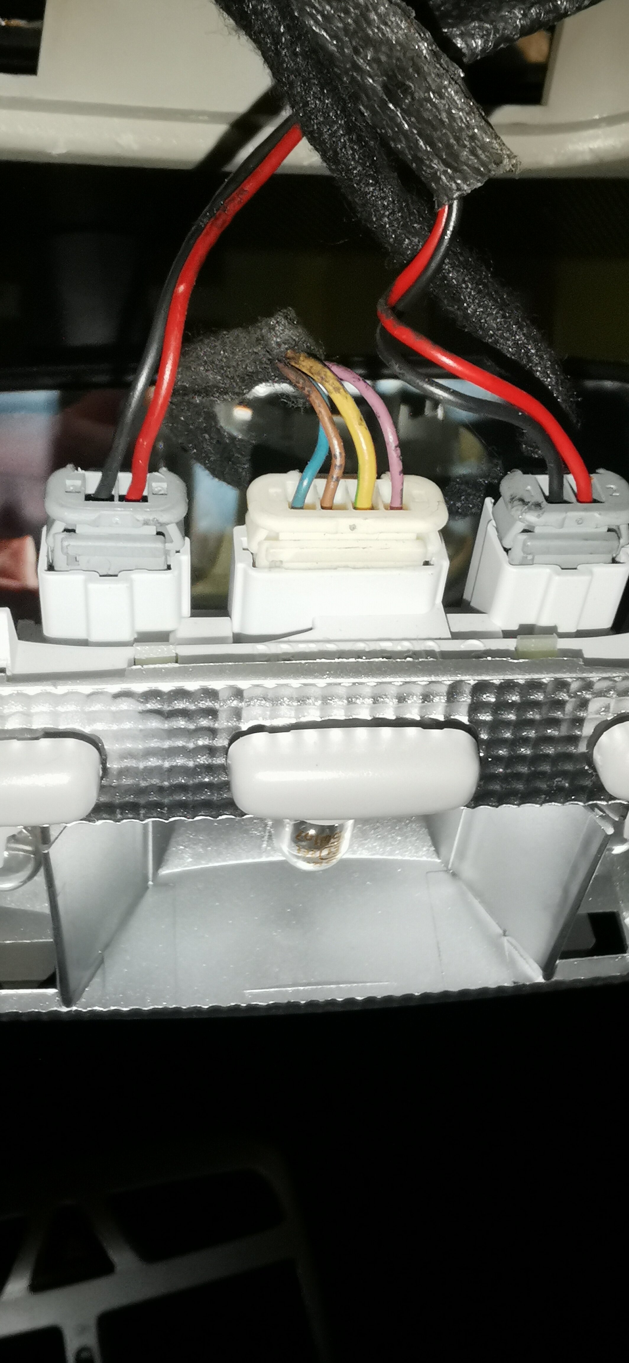

Šalda Odesláno 27. listopad 2021 Autor Odesláno 27. listopad 2021 (upraveno) Teď jsem to vyfotil, konečně ale čísla vidět nejsou Upraveno 27. listopad 2021 uživatelem pavelu96 Upraven formát vložení fotografie. Citovat
VojtouNerCZ Odesláno 27. listopad 2021 Odesláno 27. listopad 2021 (upraveno) Podle fotky máš zapojení číslo 2, takže jinou lampu. (u předface mám 1).Hnědý bude napájení po klíčku, zž samozřejmě kostra, zbytek ovládání. Upraveno 27. listopad 2021 uživatelem VojtouNerCZ Citovat
čakom Odesláno 27. listopad 2021 Odesláno 27. listopad 2021 Trojka je kostra. Podle toho co psal @jarokare tam ma byt lampicka s tlacitkem. Citovat
Šalda Odesláno 27. listopad 2021 Autor Odesláno 27. listopad 2021 Takže to vypadá na ten druhej typ lampičky? Citovat

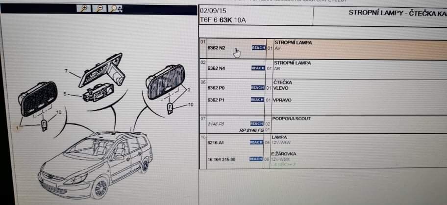

čakom Odesláno 30. listopad 2021 Odesláno 30. listopad 2021 (upraveno) Dle vin i dam 10545 je objednací číslo lampičky 6362N2 EDIT: Dle DAM je vyroba 9/2005 V charakterystykách je uvedení do provozu 3/2007 Takže bud to auto někde dlouho stalo než se prodalo nebo je tam špatný dam. Pokud by byl špatný dam tak by tam měla byt lampička s obj. číslem 6362Q2 Upraveno 30. listopad 2021 uživatelem čakom Citovat
VojtouNerCZ Odesláno 30. listopad 2021 Odesláno 30. listopad 2021 Ideál by bylo vidět čísla na kabelech, ale takto z té fotky to minimálně fakt vypadá na tu druhou variantu. Kostra je na jiném místě. Nebo to někdo mohl blbě přepinovat. Náhodou nějaký mobil s makro čočkou by nebyl k dispozici pro fotku? Citovat
