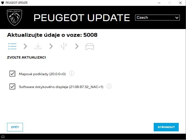

pavelu96 Odesláno 2. leden 2022 Odesláno 2. leden 2022 Z aplikace My Peugeot jsem si na email poslal odkaz na stažení aktualizace map. Když na něj v emailu kliknu, tak okno prohlížeče jen problikne a nic se nestane, nespustí se stahování a ve stažených souborech taky nic není. Zkoušel jste někdo tenhle postup v poslední době ? Citovat
MJSytic Odesláno 2. leden 2022 Odesláno 2. leden 2022 Nevím. Mně po posledním update appka na A10 neustále padá... Ale není lepší to stahovat přes ten SW do PC? Vyplníš VIN a stahuješ jak mapy, tak i FW Citovat
pavelu96 Odesláno 2. leden 2022 Odesláno 2. leden 2022 (upraveno) Zkoušel jsem to na https://www.peugeot.cz/sluzby-servis/on-line-sluzby/aktualizace-map.html a chce to po mě aktualizaci softwearu. No zkusím tu Peugeot Update... Eddit: Peugeot Update mi nabízí jen aktualizaci dotykové obrazovky a mapy nejsou k dispozici. Auto mi napsalo hlášku, že je možné aktualizovat mapové podklady... Upraveno 2. leden 2022 uživatelem pavelu96 Doplnění Citovat
MJSytic Odesláno 2. leden 2022 Odesláno 2. leden 2022 Zvláštní, já když tam vložím tvoje VINko, co máš v profilu, tak mi to hodí obojí To samé ukazují i CZ webovky Citovat
MJSytic Odesláno 2. leden 2022 Odesláno 2. leden 2022 Tak to nechápu Tak jestli chceš, tak ti pošlu link ke stažení do SZ Péťa a pavelu96 ohodnotil 2 Citovat
pavelu96 Odesláno 2. prosinec 2022 Odesláno 2. prosinec 2022 V 2. 1. 2022 at 15:26, pavelu96 napsal: Z aplikace My Peugeot jsem si na email poslal odkaz na stažení aktualizace map. Když na něj v emailu kliknu, tak okno prohlížeče jen problikne a nic se nestane, nespustí se stahování a ve stažených souborech taky nic není. Zkoušel jste někdo tenhle postup v poslední době ? Tak i po roce odkaz odeslaný z Apky stále nefunguje... Z Peugeot Update už se mi stahují nové mapy Citovat
