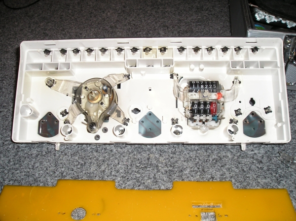

Hics Odesláno 18. duben 2003 Autor Sdílet Odesláno 18. duben 2003 Návod: Sundat odklopný kryt rádia (je vopruz pak tam při zpětném nasazování správně umístit pružinku na odklápění) Jde to i bez sundávání, ale potřebuješ malou golu, aby ses dostal škvírou poodklopeného krytu ke dvoum šroubům s thorxovou hlavou umístěnými zezpoda pod krytem ovládání topení. Pak vytaháš 4 posuvný jezdce ovládání tahů bowdenů a opatrně semeš kryt. Nejde to zrovna nejlíp a nechce to žádný nasilí, ale dá se. Žárovky jsou tam stejný jako jsou použitý v přístrojovce, jen bez těch plastových patic, takže jen vytaháš vadný a zašoupneš nový a hotovo. Pozor při opětovném nasazování krytu na ty gumový prachovky. Tenkým nožíken si je odklop a pak teprv prostrč tahy bowdenů (měl sem to v servise kvůli závadě na bowdenu a ty lulani to tam narvali natvrdo a protrhali je, takže kdyby si někdy narazil na ten kryt, dej vědět). Nacvakat jezdce, zespoda zaskrůtkovat a hotovo. Eště než to skupíš, tak si ji radši rosvi?, jestli je všechno v cajku. Blbě se to popisuje, tak mi klidně brnkni a já ti to nějak přiblížím. Citovat Odkaz ke komentáři Sdílet na ostatní stránky More sharing options...

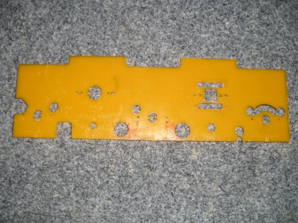

Api Odesláno 5. prosinec 2006 Sdílet Odesláno 5. prosinec 2006 Původně zaslal: Hics Je tam folie. Rozhodl sem se pro ní protože na rozdíl od 1.) obarvených žárovek: Je teplotně a časově barvostálá... Chtěl bych se zeptat co to bylo za folii,koukám po filmařskejch potřebách a nějak jí nemůžu objevit? Citovat Odkaz ke komentáři Sdílet na ostatní stránky More sharing options...

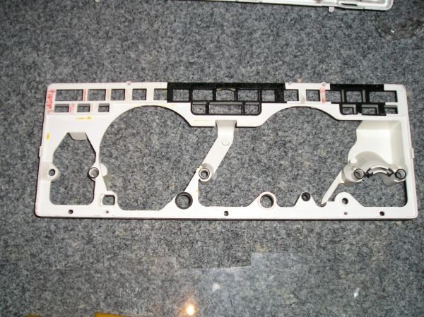

Hanys55 Odesláno 28. říjen 2007 Sdílet Odesláno 28. říjen 2007 Já sem to taky na svoji 405 měnil na modro a měl jsem tam ten oranžovej plast takže to bylo hodně zajímavé, ale čiré plexi to vyřešilo, sice jsem to proklel do patnástého kolena, ale nakonec se povedlo:D Citovat Odkaz ke komentáři Sdílet na ostatní stránky More sharing options...

Hanys55 Odesláno 28. říjen 2007 Sdílet Odesláno 28. říjen 2007 tady jsou fotky Citovat Odkaz ke komentáři Sdílet na ostatní stránky More sharing options...
Hanys55 Odesláno 28. říjen 2007 Sdílet Odesláno 28. říjen 2007 horní rámeček [upravil dne 28.10.2007 Hanys55] Citovat Odkaz ke komentáři Sdílet na ostatní stránky More sharing options...
Hanys55 Odesláno 28. říjen 2007 Sdílet Odesláno 28. říjen 2007 původní oranžovej plast přes který to svítilo Citovat Odkaz ke komentáři Sdílet na ostatní stránky More sharing options...
