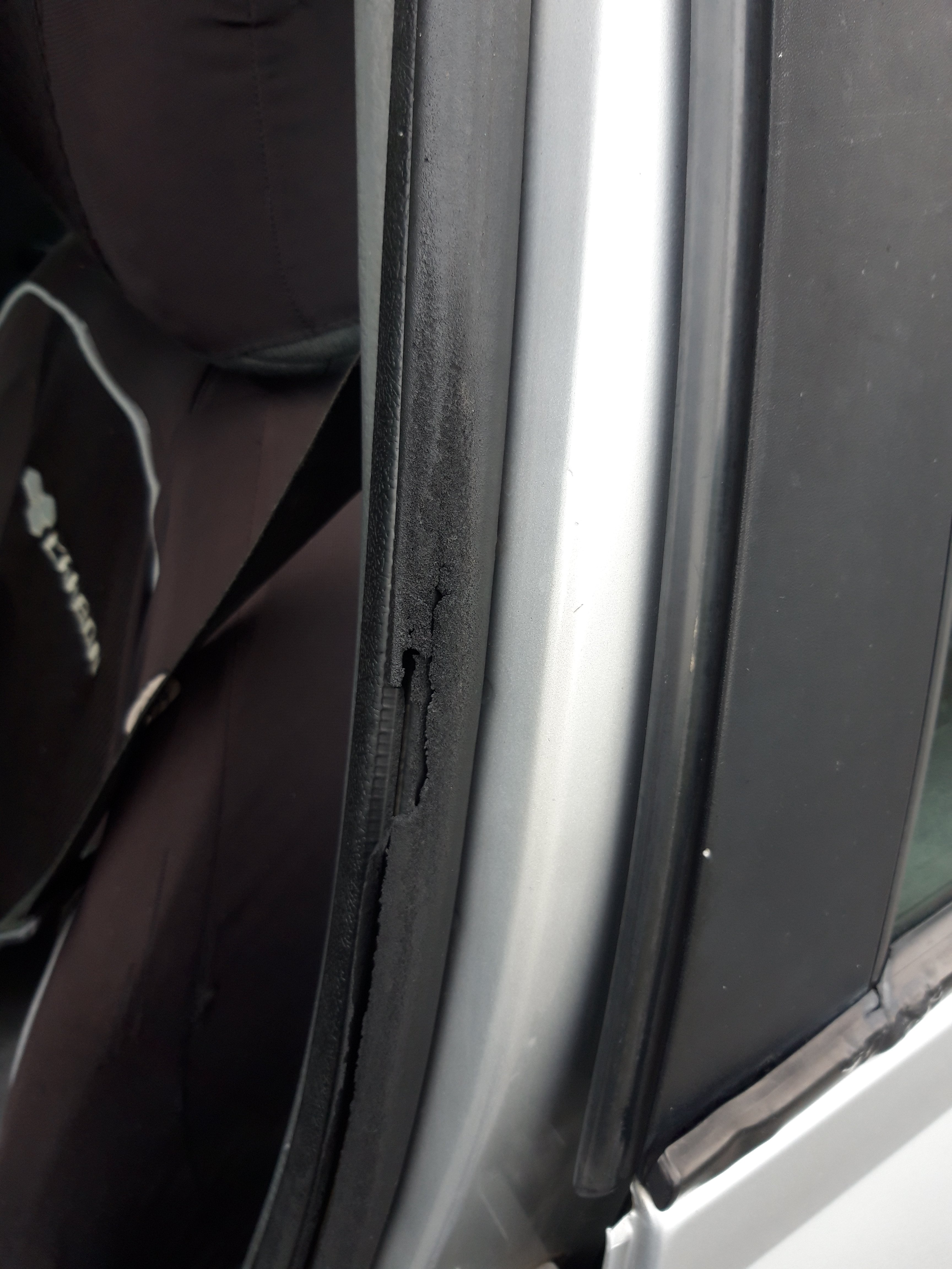

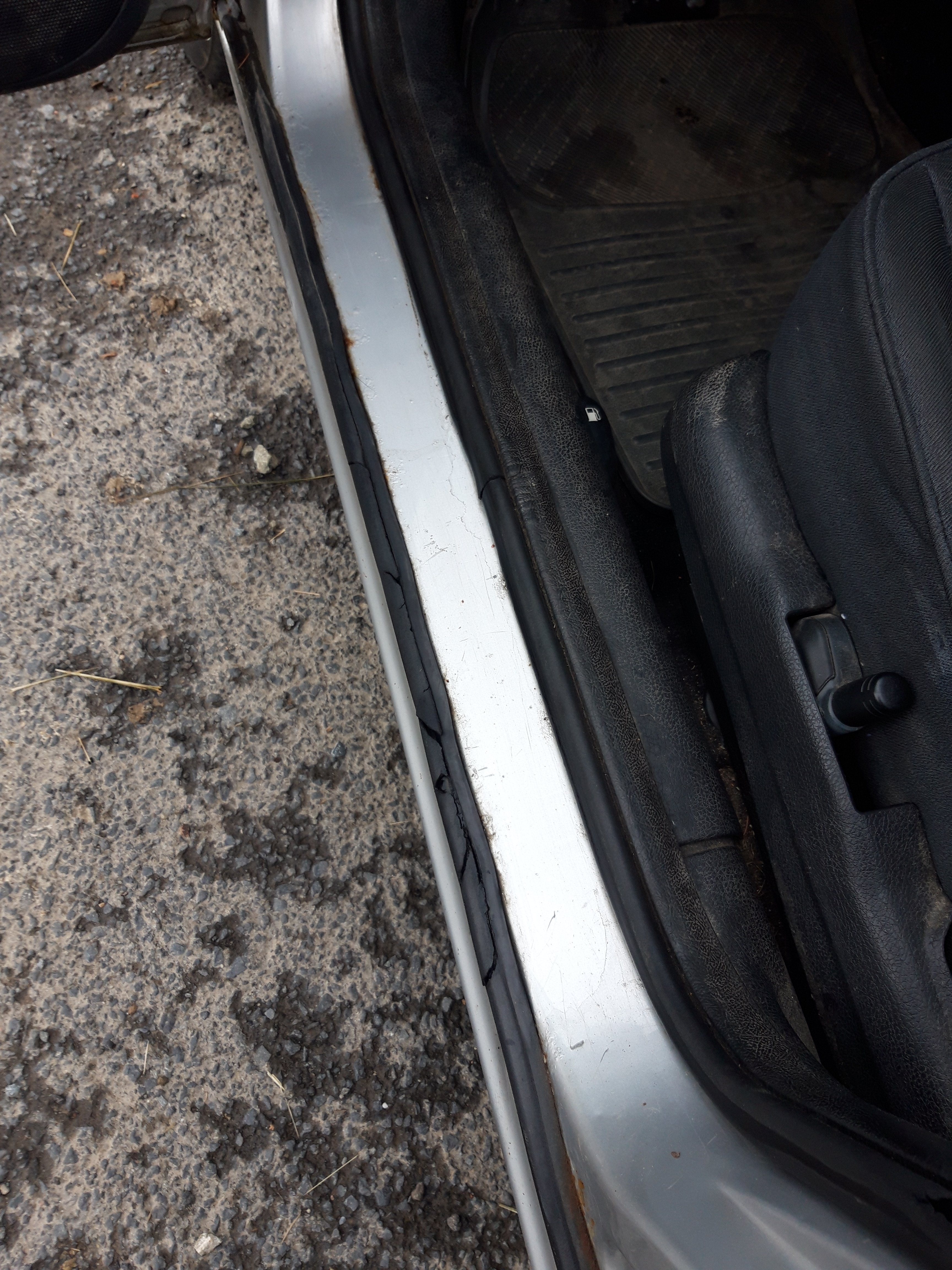

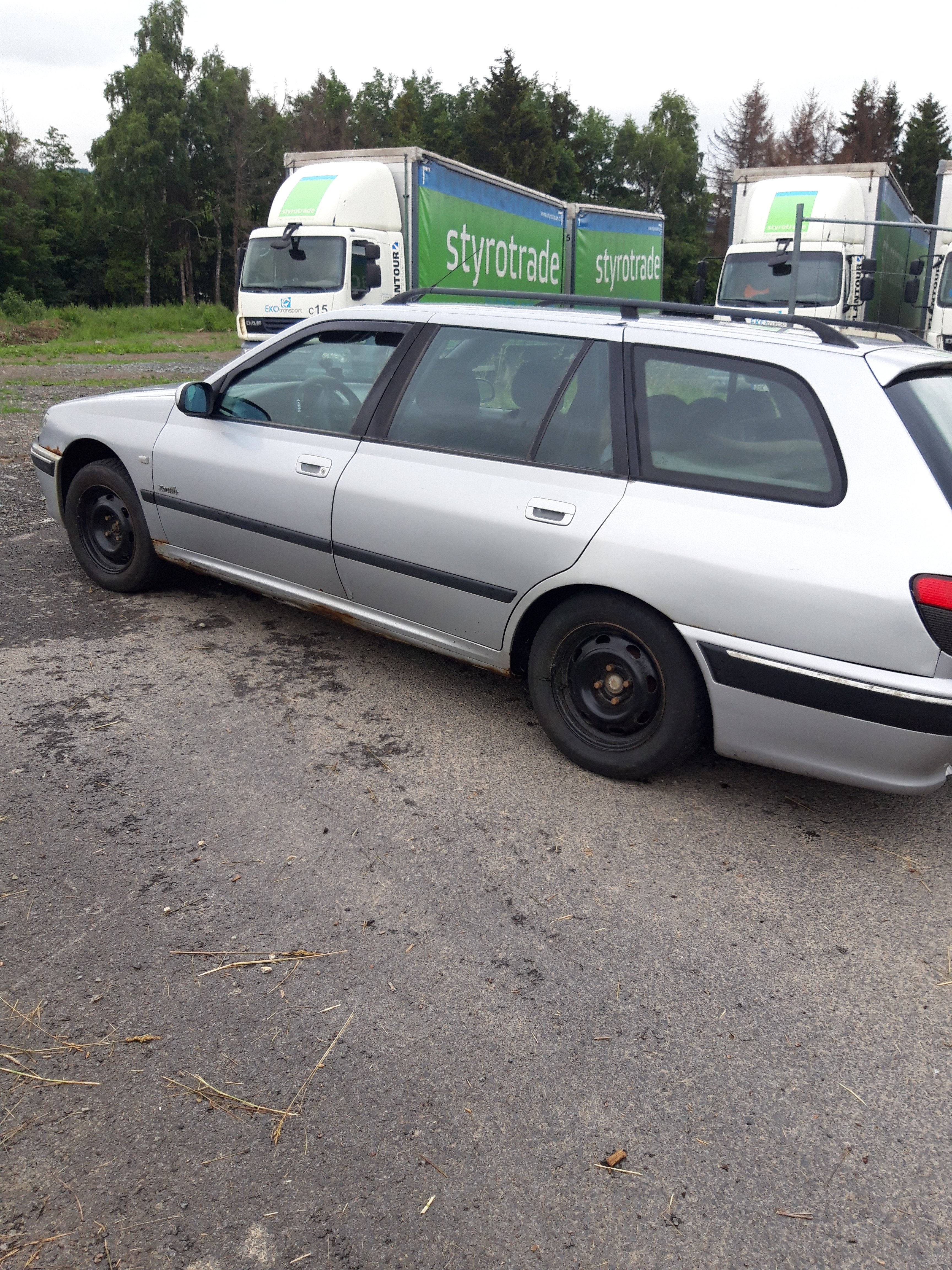

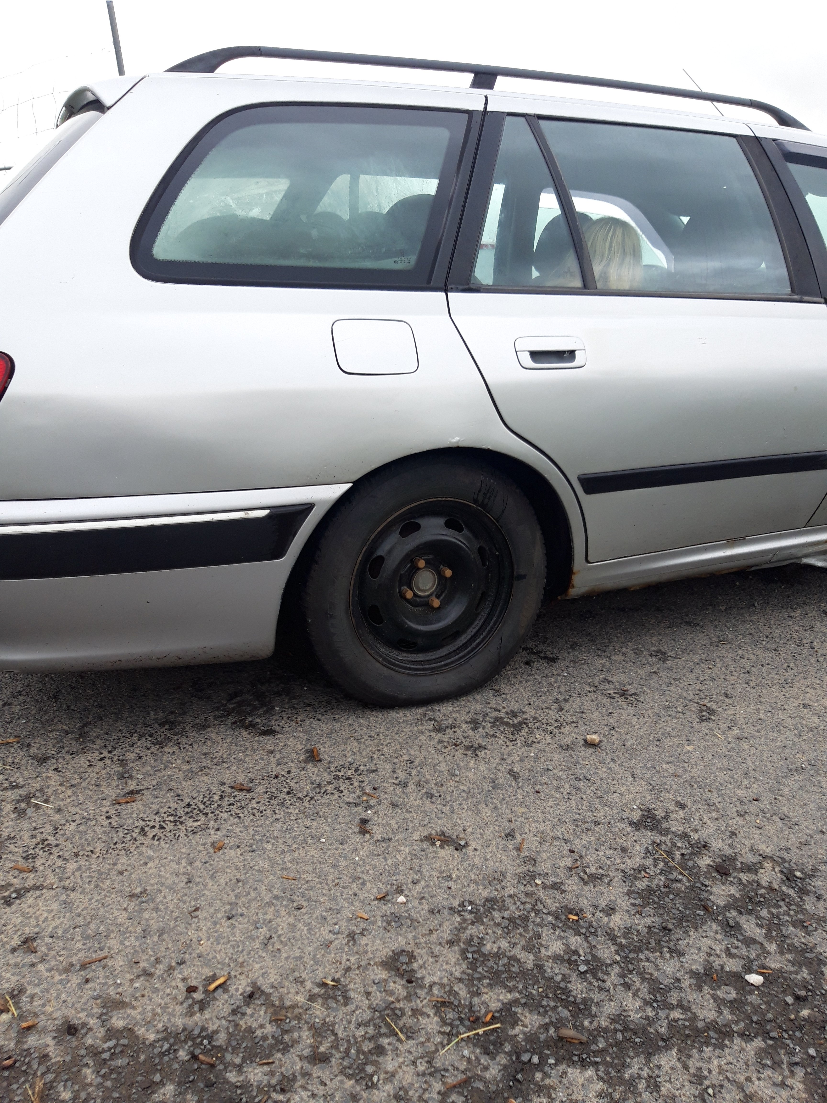

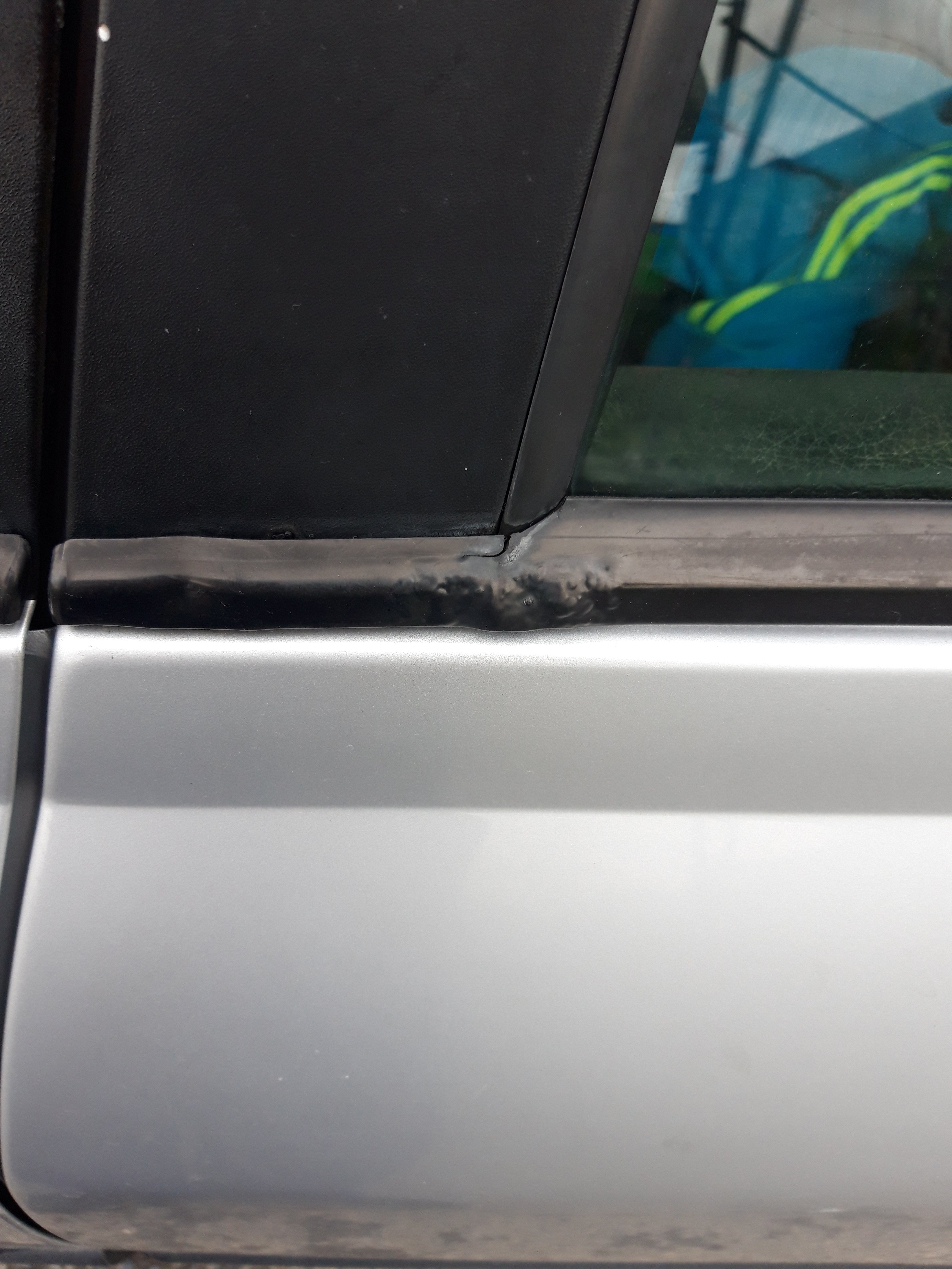

hydrophis Odesláno 21. červen 2020 Odesláno 21. červen 2020 Zdravím,chci se tu zeptat měnil jsem pružiny na Peugeot 406 break,protože se mi zdálo být zadek auta nízko ale po výměně se to nezlepšilo,tlumiče jsem neměnil,nevíte v čím by mohl být problém a zda by se to nedalo nějak vylepšit,víc zvednout?A ještě se chci zeptat zda nevíte kde by se dalo sehnat nové těsnění co je na obrázku děkuji. Citovat
ozzy56 Odesláno 21. červen 2020 Odesláno 21. červen 2020 těsnění na prahu je nesehnatelné, těsnění kolem dveří pasuje i z jiných aut (musíš vyzkoušet), lišta na dveřích na vrakovišti pružiny jsi dal jaké? Citovat
hydrophis Odesláno 21. červen 2020 Autor Odesláno 21. červen 2020 Myslím že byli Polské jedna dO 500kč. Citovat
radim.1008 Odesláno 21. červen 2020 Odesláno 21. červen 2020 Ne vyšší, ale tvrdší prostě se tolik nezmáčknou. Co ty prahy? ozzy56 ohodnotil 1 Citovat
ozzy56 Odesláno 21. červen 2020 Odesláno 21. červen 2020 jiné jsou z oceli, Poláci je mají z hlíny mmartinkovic ohodnotil 1 Citovat
hydrophis Odesláno 21. červen 2020 Autor Odesláno 21. červen 2020 Prahy budu vyvařovat,a jaký pružiny mám teda koupit? Citovat

Charlie 1 Odesláno 21. červen 2020 Odesláno 21. červen 2020 Ty gumy dveře,a na okno mám nějaký domai o originál zadní pružiny pěknë Citovat

čakom Odesláno 23. červen 2020 Odesláno 23. červen 2020 Nejsou to náhodou pružiny na sedana? Nějak takhle mi auto lehlo když jsem dal pružiny ze sedana na breaka. Průměr "drátu" byl stejný? Citovat
hydrophis Odesláno 23. červen 2020 Autor Odesláno 23. červen 2020 (upraveno) Nevím jestli jsou na sedana,objednával jsem na Breaka,průměr drátu jsem neměřil. Upraveno 23. červen 2020 uživatelem Péťa Necituj předchozí příspěvek Citovat
hydrophis Odesláno 6. srpen 2020 Autor Odesláno 6. srpen 2020 V 23. 6. 2020 at 9:58, čakom napsal: Nejsou to náhodou pružiny na sedana? Nějak takhle mi auto lehlo když jsem dal pružiny ze sedana na breaka. Průměr "drátu" byl stejný? Průměr drátu jsem naměřil 13mm,délka pružiny 367mm,vnější průměr 112mm,a zůžená strana 8,5mm,váha nějakých 2,67kg. ještě jsem zjistil že existují pružiny pro těžký výkon,tak přemýšlím o nich. Citovat
