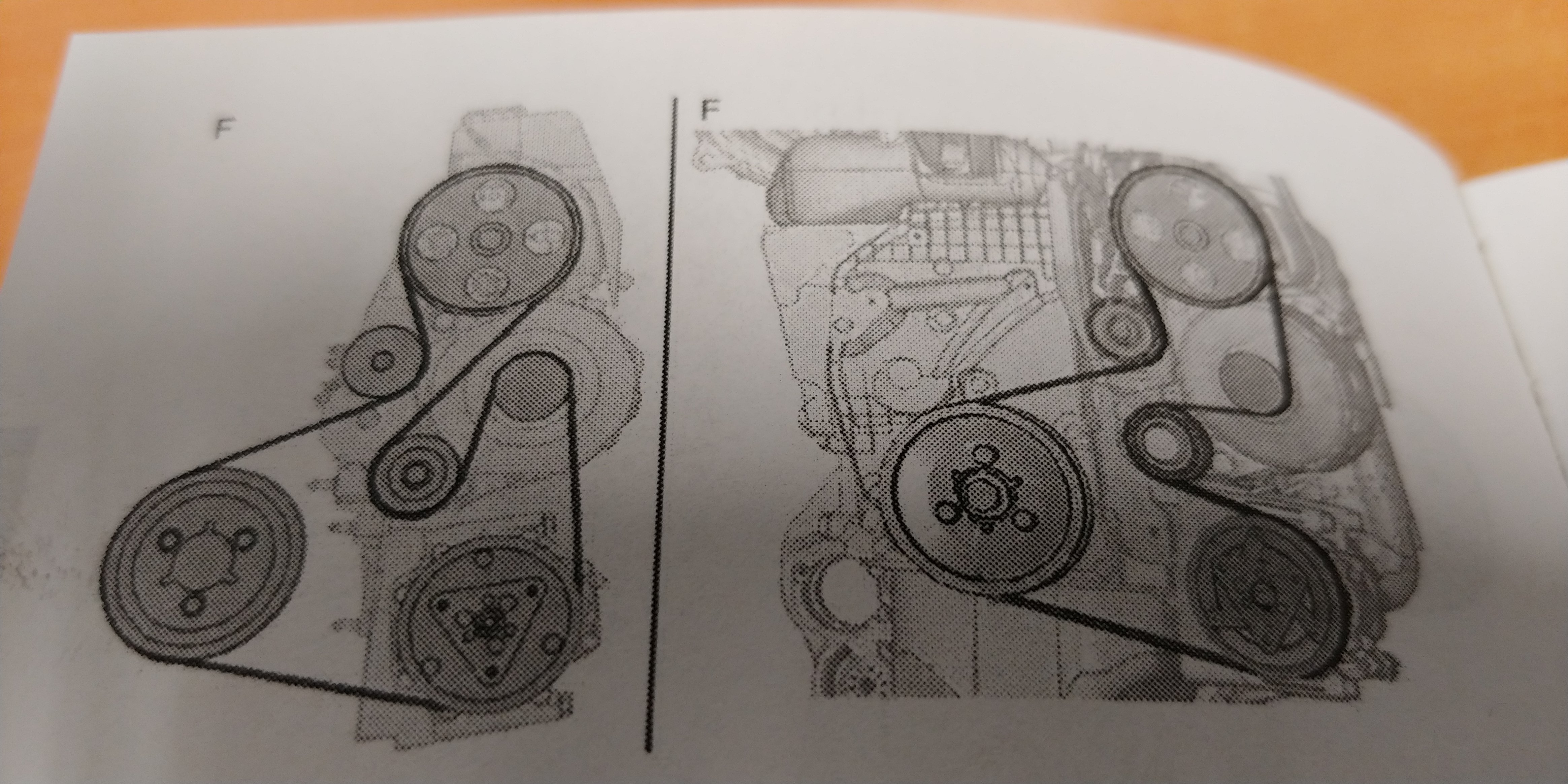

Dobrý deň, menil som klinový remeň na peugeot 206 mám tam automatický napinak, no po nahodeni noveho remena a pusteni napinaka sa remen nenapol a vysel. Mal by sa napnúť sam alebo treba napínaku pomocť a zatlačiť ho smerom k sebe aby sa napla pružina? Ako zistím či je dobre napnutý remeň, prípadne či nie je až velmi napnuty? Prikladám obrázok napinaku ktory mam. Vdaka za rady.
Klinovy remeň bol naposledy hádam v skodovkach. Toto je drazkovy. Ako si povolil ten automaticky napinak? Je na to prípravok, alebo 4hran do S tvaru, Malo by to byť len tak tak, napnutie temena by malo byť 1,5 x násobok hrúbky remena.
