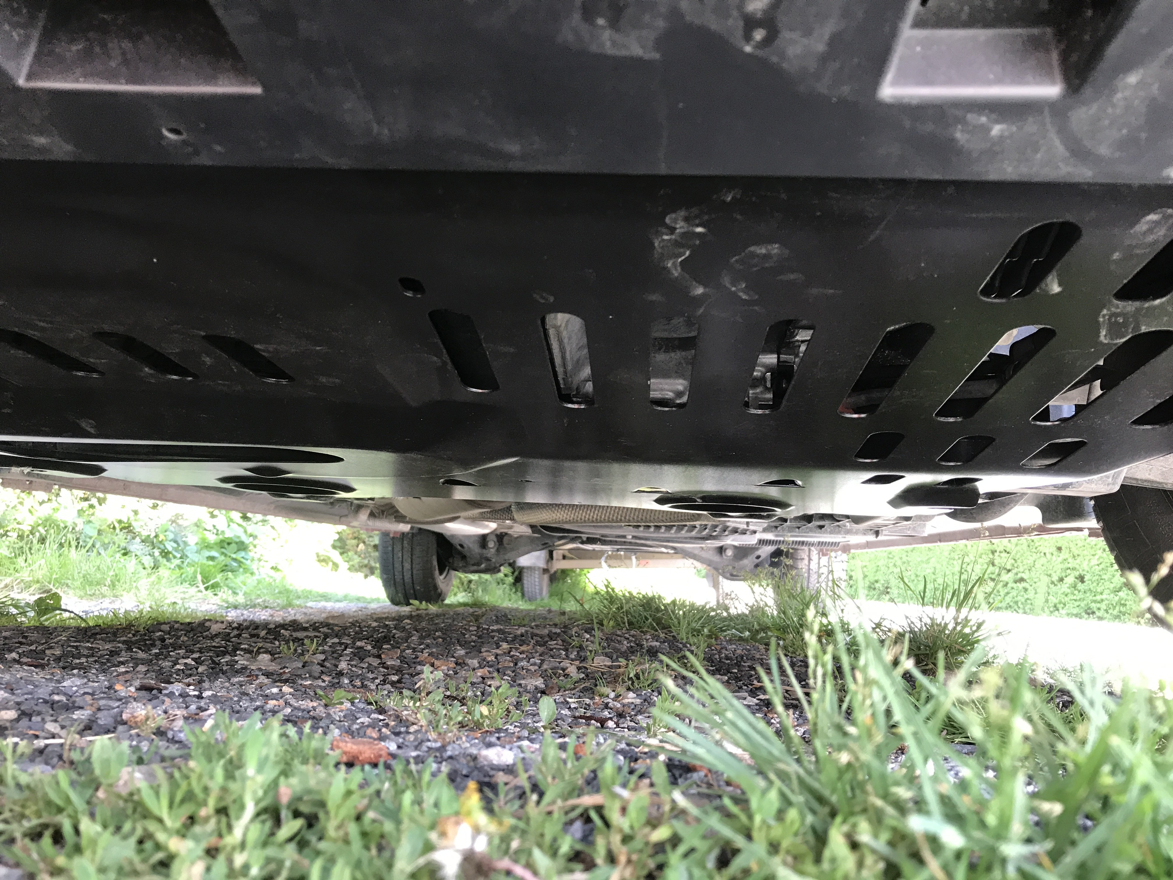

tatinek2 Posted June 1, 2019 Posted June 1, 2019 (edited) Dnes jsem ho namontoval. Práce na cca 30 minut. Sedí přesně, není k tomu nic dalšího potřeba. (Peugeot Expert, manuál) Edited June 1, 2019 by tatinek2 Quote

tatinek2 Posted June 1, 2019 Posted June 1, 2019 (edited) Nevěděl jsem, že tu můžu dávat odkazy na jiné stránky. Koupeno na https://www.citroeny.eu/spacetourer-1/ochranny-plechovy-kryt-pod-motor-pro-citroen-jumpy-spacetourer-a-peugeot-expert-traveller-9809645280.html (teď koukám a cena šla nahoru, já dával 4700 kč a teď už chtěj 5500 kč) do 3 dnů byl doma. Bohužel fotky z montáže nemám, ale stačí sundat plast pod chladičem a nasadit kryt, dát plast zpátky a utáhnout. Ideální je auto zvednout, ale dělal jsem to na zemi a taky to šlo. Edited June 1, 2019 by tatinek2 Péťa 1 Quote

Havlicek.Lukas Posted January 24, 2020 Posted January 24, 2020 @fahrus - jedna se o originalni dil a neupadne je nejemen an 6 mistech uchycen do karoserie Quote
