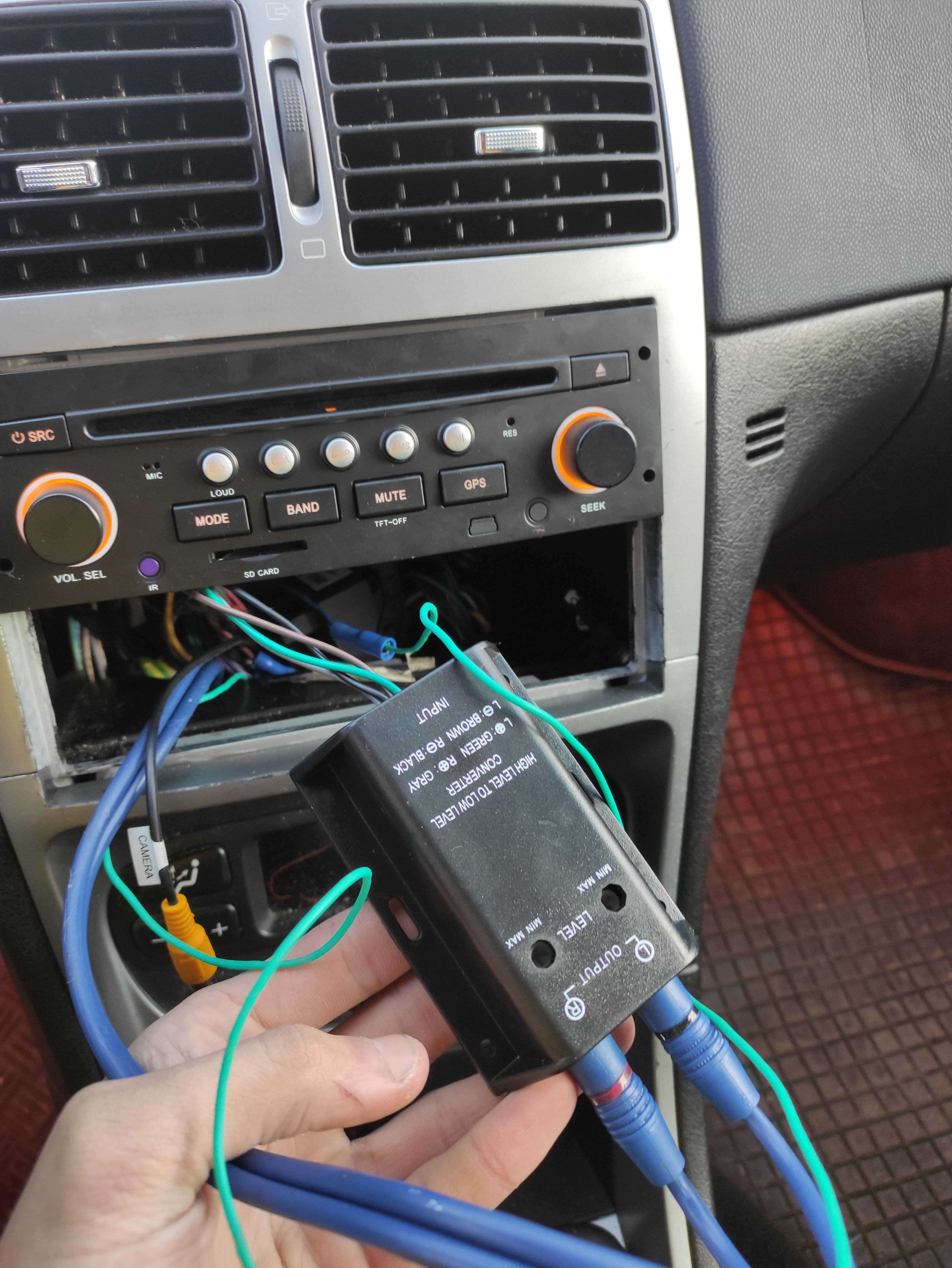

VojtouNerCZ Odesláno 5. březen 2021 Autor Odesláno 5. březen 2021 (upraveno) Tož, páčka funguje A myslím, že v tý kabeláži se nikdo nevyzná xD K dokonalosti už jen chybí subwoofer se zesilovačem a nějak rozjet podsvícení panelu rádia... U toho stále tápu protože ve schématu k rádiu jsem nenašel připojení podsvitu. FM funguje, neměl jsem zapojenou anténu. VID_20210305_174723(0).mp4 Upraveno 5. březen 2021 uživatelem VojtouNerCZ brixtr a Péťa ohodnotil 2

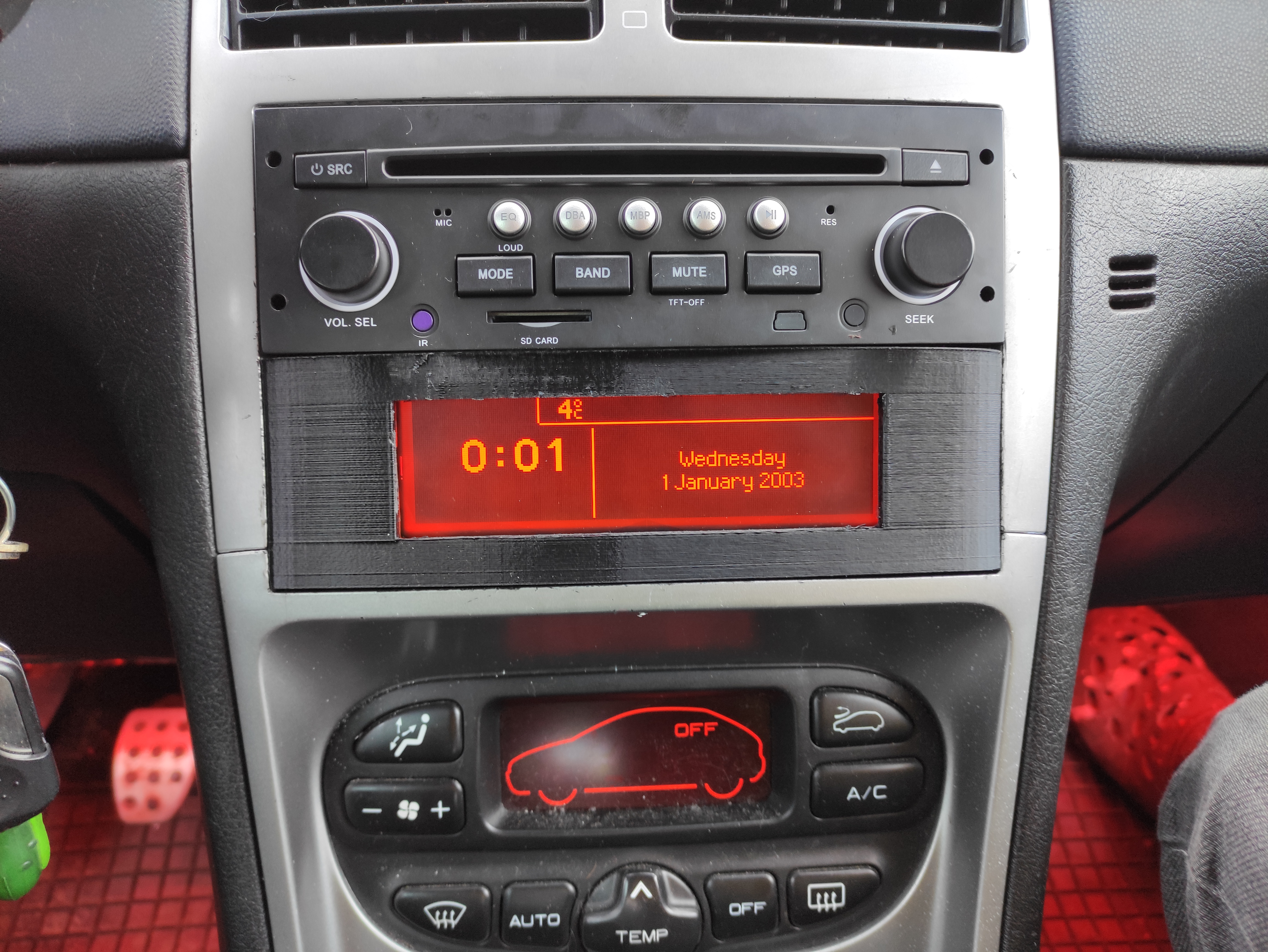

VojtouNerCZ Odesláno 7. březen 2021 Autor Odesláno 7. březen 2021 (upraveno) Zatím ve fázi prototypu... Chce to pár úprav a pak to jen hezky nalakovat. Aktuálně V3, už jsem skoro spokojenej. Rádio není úplně zasunuté, proto tam je ten zub. Upraveno 7. březen 2021 uživatelem VojtouNerCZ brixtr ohodnotil 1
Havlicek.Lukas Odesláno 7. březen 2021 Odesláno 7. březen 2021 ten podsvit byl reseny pres CAN sbernici - otazka jestli tohle radio vubec canem komunikuje
VojtouNerCZ Odesláno 7. březen 2021 Autor Odesláno 7. březen 2021 Rádio má vstupy na CAN a CANbox. Pokud se zapojí bez toho VAN2CAN převodníku, ani se nezapne. Ale očividně tam je nějaká bota v překladu VAN na CAN, protože mi přestalo rádio ukazovat spotřebu, otevřené dveře atd. Takže zřejmě i to podsvětlení bude stejný případ.
VojtouNerCZ Odesláno 13. březen 2021 Autor Odesláno 13. březen 2021 (upraveno) Rádio svítí, sub hraje Blbec jsem si neuvědomil, že mám aktivní sub, takže připojovat ho na zesilovač je blbost. Vyřešení high-low převodníkem napojeným na origo instalaci. A začínají mě děsit policejní kontroly. Za poslední 3 dny mě brali 3x, z toho dnes s velkým bržděným vozíkem (B na něj stačí-3.5t), ale byl to hlavní důvod proč mě brali Navíc 3 kontroly-3 testy na chlast a 2x drogy Upraveno 13. březen 2021 uživatelem VojtouNerCZ brixtr a Moral3z ohodnotil 2
