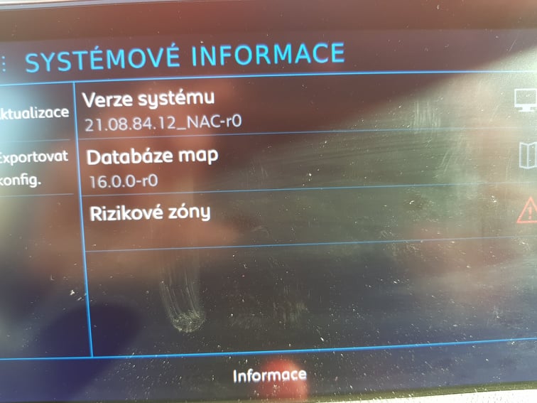

Zdravím pánové tak mi navigace blbne už dvě aktualizace zpět - hlavně to že to nedrží naplánované trasy po zastavení - předevčírem jsem aktualizoval a žádné změny jsem nezaznamenal - pořád se mažou trasy - neskáče bezpečnostní upozornění po zadání trasy a kdo ví co ještě - prostě žádná změna
Upraveno uživatelem Zbyša
