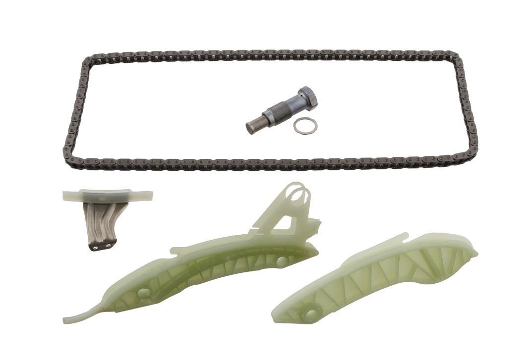

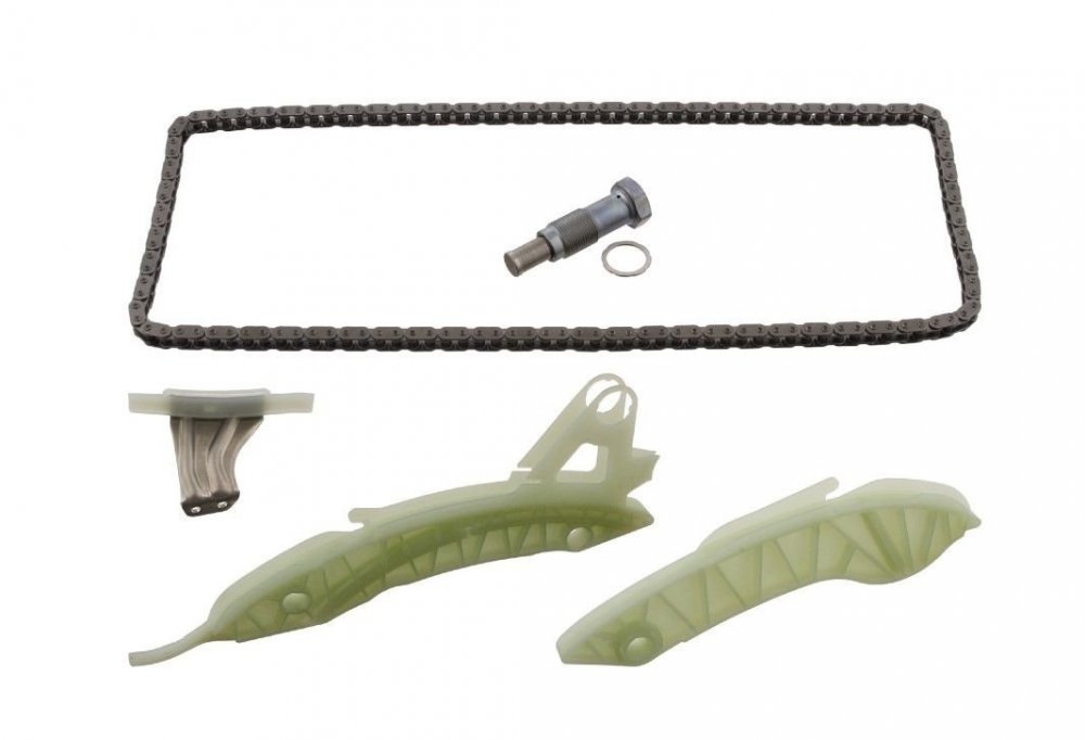

Otázka je, kolik do toho chceš investovat. Spíš bych viděl problém v tom co všechno vyměnit, než ve značce. Klidně to může být FEBI nebo SWAG ale je na tobě, jestli necháš vyměnit jen řetěz, vodítka a napínák za nějaké 2000t., nebo raději vyměnit i ozubená kola, což je určitě lepší volba, za zhruba 8000t. Jsou sady kde je komplet všechno včetně nových šroubů, těsnění víka rozvodů, šroubů atd.  Jestli máš dobrého mechanika který bude akceptovat tvoje díly, tak se už domluvíš. Za mně vyměnit všechno, pokud s tím chceš ještě delší dobu jezdit.
Toto je sada zhruba za ty dva, tři t. u té dražší jsou ještě ozubená kola vačkových hřídelů. Je potřeba to posoudit, jak moc je vytahaný rozvodový řetěz, podle toho se pak určuje, jestli stačí vyměnit jen díly co máš v té sadě na obrázku nebo i kola vaček. Nezapomeň taky na to uložení vačky, musí se to prohlédnout, problém může dělat únik oleje přes vybroušené drážky, není to moc práce a bez toho se může stát, že problém nezmizí.

Komplet, co je výše na obrázku by měl stačit vyměnit. Vanosy by měly být v pohodě při tomto nájezdu. Ještě není špatný vyměnit i řetízek k olejovýmu čerpadlu, ale to je spíš taková prevence a při ceně okolo 300Kč není důvod neměnit. Jediný, co chybí v sadě a většinou není v žádné- šrouby k dotažení Vanosů a kola na klice. K dostání v Peugeotu za zhruba 2x32Kč a 1x69Kč. Jde o šrouby, které se MUSÍ měnit s rozvody! Mimochodem, rozvody si sám doma nevyměníš a kde jakej servis to neudělá, protože nemá přípravky na zajištění vaček, klikovky a falešný napínak. Možná tě to překvapí, ale rozvody nemají žádné kolíky, mnohohran, pera atd. Správné nastavení rozovdů (aby se nepootočili) zde drží pouze prasáckým dotahovacím momentem-svěrem šrubů, žádné zajištění není. Kupodivu to funguje. A ještě gufero klikovky, který se mění preventivně nebo alespoň já to doporučuju.
Platí pro kód motoru 5FW:
šroub vanosy 2x PSA 080677
šroub klika 1x PSA 0516L8 (dnes už je v PSA náhrada, ale servis bude vědět, o co jde)
gufero klika 1x PSA 0514C8
řetízek olejového čerpadl 1x PSA 103317
sada rozvodů 1x 816J2S2  (viz foto)

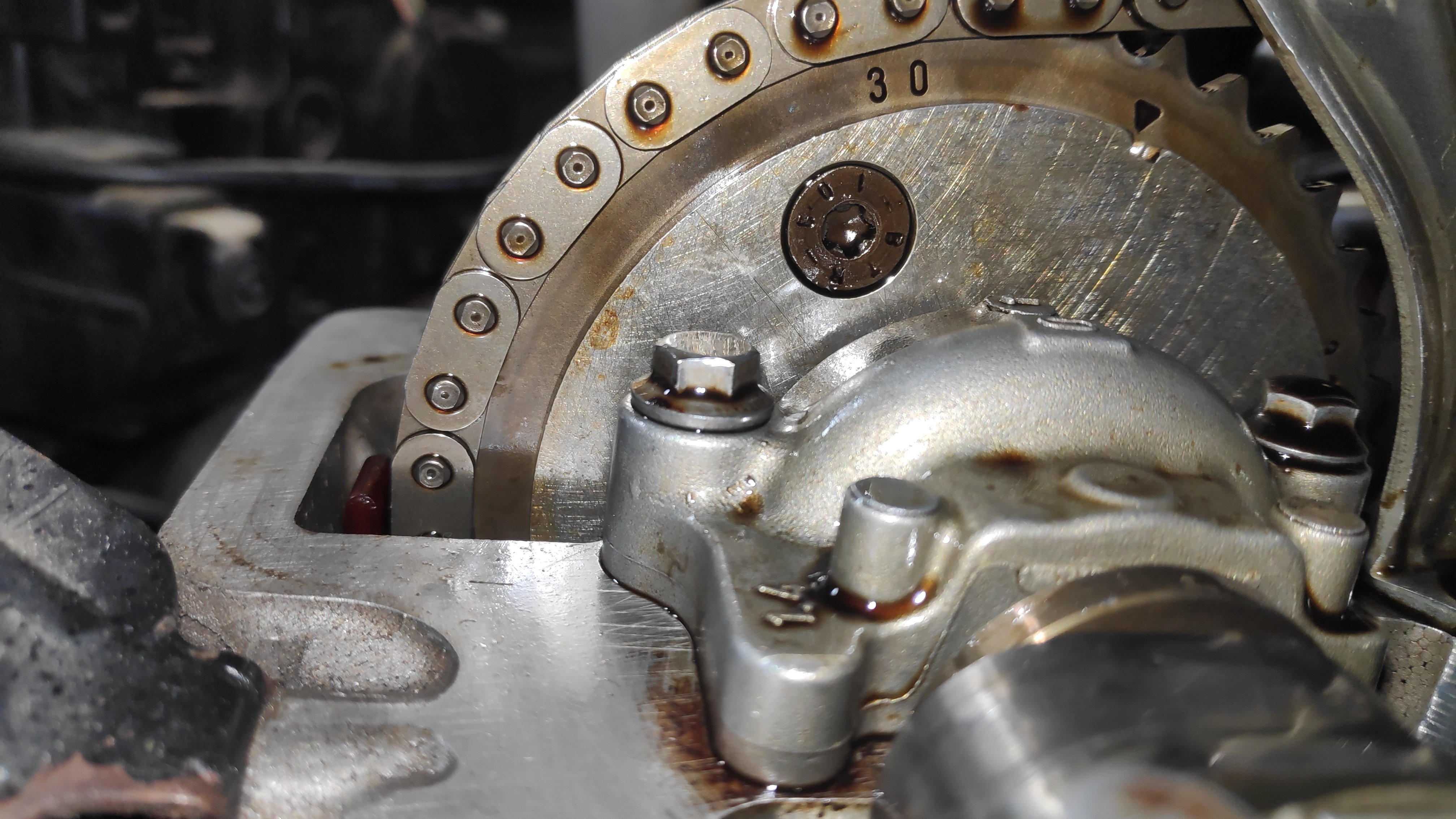

Chtěl jsem Vanosy rozdělat- pro kontrolu ploch uvnitř apod., ale výrobce tam dává jakési pseudohvězdy se zapuštěnou hlavou (klasická hvězda má snad 5 cípů, tad snad 6) a tak jsem jen zkontroloval vůli "západky" výchozího stavu Vanosu a montovalo se to zpět. Předtím ani potom nebyla žádná chyba spojená s časováním-Vanosem, takže nebyl důvod měnit funkční součást.
