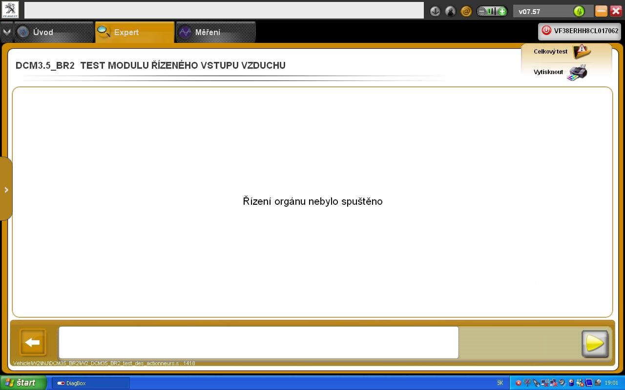

Gitarista001 Odesláno 28. březen 2022 Odesláno 28. březen 2022 Ahojte chalani. Mam Peugeot 508 2.0 HDi r.v. 2012. Toto vozidlo nebolo vybavene aktivnymi klapkami. Klapku som domontoval, vyrobil som si kabelaz a zapojil podla vykresu v servise boxe vratane poistky jednoducho tak ako je to original.V diagboxe som aktivoval pritomnost klapky a hned potom som sledoval drahu otocenia motorceka, nakolko som ho mal z z klapky dole tak aby som ho spravne nasadil. To vsetko prebehlo v poriadku. Kedze to bolo neskoro v jeseni nesledoval som klapku, ale teraz ked sa teploty minuly tyzden vysplhali cez 22 stupnov je stale zavreta. Nieje s prehrievanim ziadny problem, kontrolka motora nesvieti len som si nie isty funkcnostou. Vie mi niekto poradit ako cez diagbox urobit test klapky ? Vdaka Citovat
jarokare Odesláno 28. březen 2022 Odesláno 28. březen 2022 Ahoj , tyhle klapky jsou otevřený pouze , když je vysoká teplota motoru nebo posilovače řízení a ve fázi dochlazování motoru po zastavení , jinak jsou zavřený . Jelikož je ovládá BSI , tak se tam budou zapisovat i závady a otestovat půjdou přes záložku "Test ovladačů" v této jednotce Péťa ohodnotil 1 Citovat
Gitarista001 Odesláno 28. březen 2022 Odesláno 28. březen 2022 Diky za radu. Hladal som to v BSI pod testom ovladacov ale nic take tam nebolo. Ked som chcel uz skoncit hodil som okom na ECU a tam som to nasiel Teraz mam vsak iny problem. Test vobec nejde spustit nejake napady ? Napada ma len ze by som motorcek odpojil nech chodi volne a uvidime do akej krajnej polohy pride, ak je teda vobec v poriadku. Citovat
