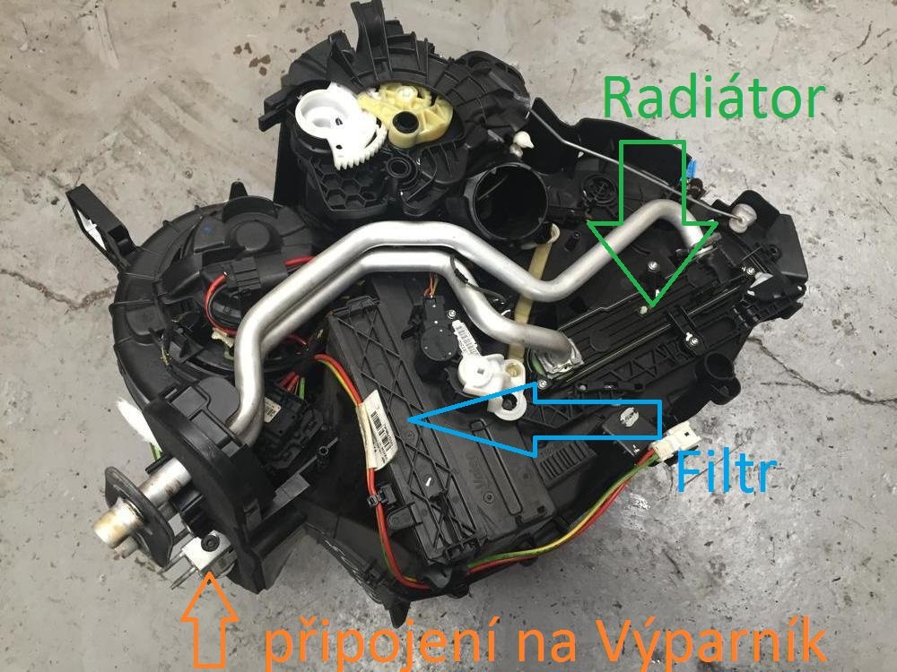

sm0lda Posted March 6, 2019 Posted March 6, 2019 Zdravim a timto prosim o pomoc. Rad bych se pripravil na klimovaci sezonu a vymenil kabinovy filtr (ten co je pod nohama ridice u pedalu s mizernym pristupm) a potom klimu i nejak vydesinfikoval. Kde najdu vyparnik klimatizace na 508 rv 2016? Je tam nekde jak je ten kabinovy filtr? Na autech skupiny VW/Skoda vymenim kabinovy filtr, prostrikam vsechny pruduchy penou s hadickou a potom i ten vyparnik. Ale tady jsem to jeste poradne nedelal. Mohu nastrikat penovy cistic i u 508 do vsech pruduchu? Jan abych neponicil nejakou elektroniku ci neco jineho. Muzu poprosit o nejaky youtube navod nebo o neco uzitecneho? Prochazel jsem forum, ale pro 508, desinfekce + vyparnik jsem nikde navod nebo nejake diskuzni vlakno nenasel. Dekuju Quote

MJSytic Posted March 6, 2019 Posted March 6, 2019 Moje má najeto 180tis a bude skoro 7 let stará a nesmrdí. Za dobu, co jí mám, jsem klimu nečistil a nesmrdí. Jen vyndám filtr, vyluxuju listí z koberečků a z prostoru filtru a dám nový. Ještě pro představu, jak to tam je poskládané Quote
