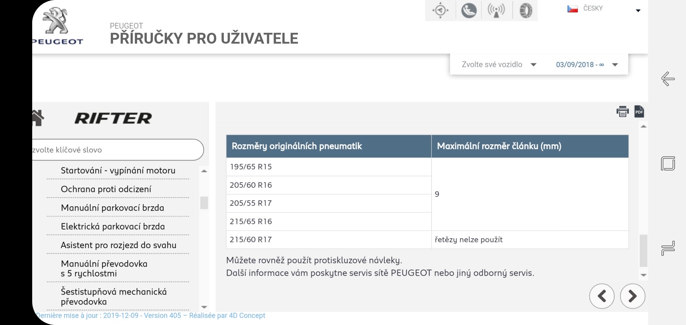

Wilda Odesláno 14. leden 2020 Odesláno 14. leden 2020 zimní řetězy na 17 u riftera jdou,ale našel jsem jen od thule k 44, ale cena je cca 8000. Citovat
Wilda Odesláno 14. leden 2020 Odesláno 14. leden 2020 Omyl,lze je použít,to že výrobce automobilu píše že nelze použít bohužel ještě vždy neznamená že nelze,dokonce firma thulle je doporučuje přímo pro rifter,soused je už používá v jeseníkách od podzimu pravidelně a žádný problém nemá,perfektně sedí, výborně se nasazují,jen ta cena je bohužel docela vysoká. Citovat

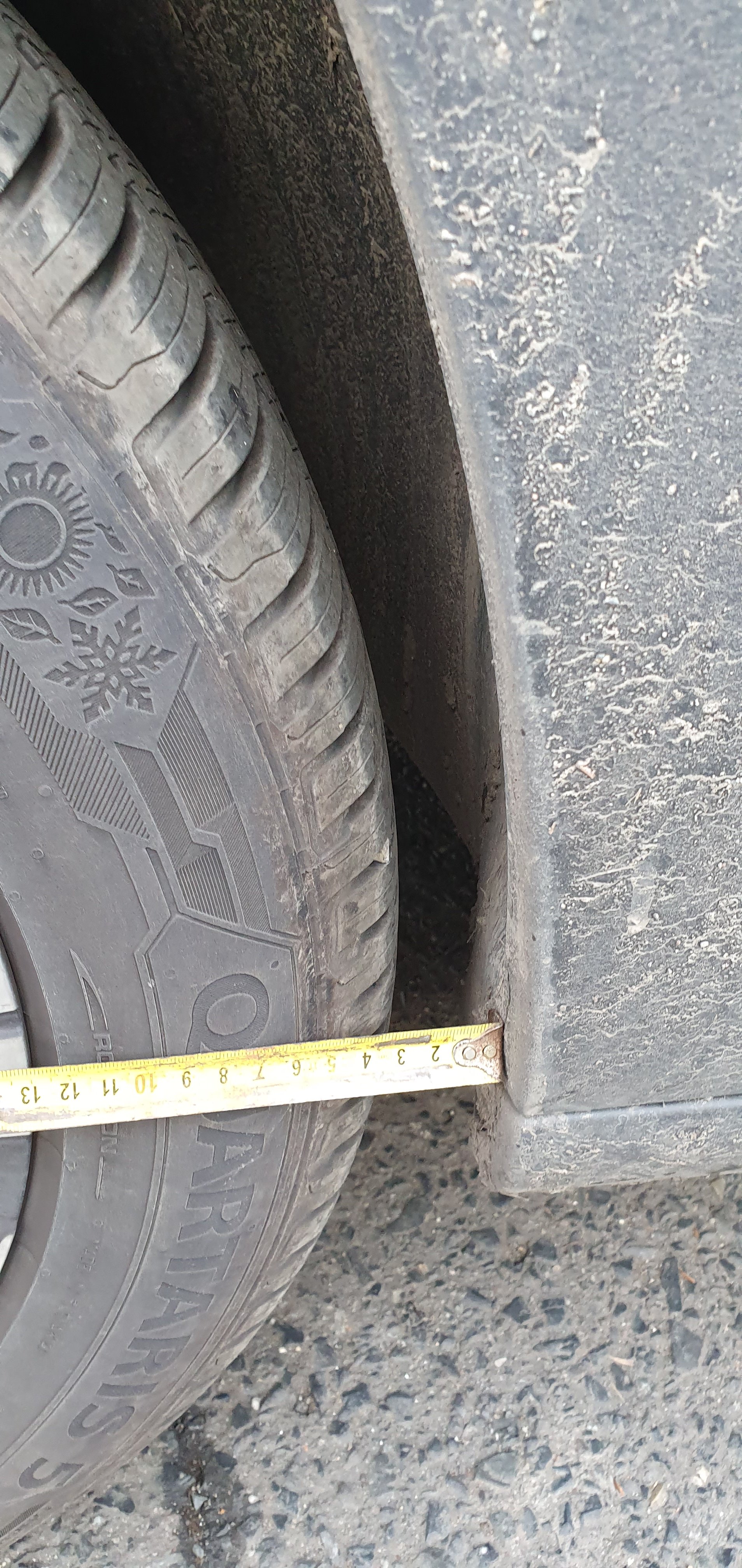

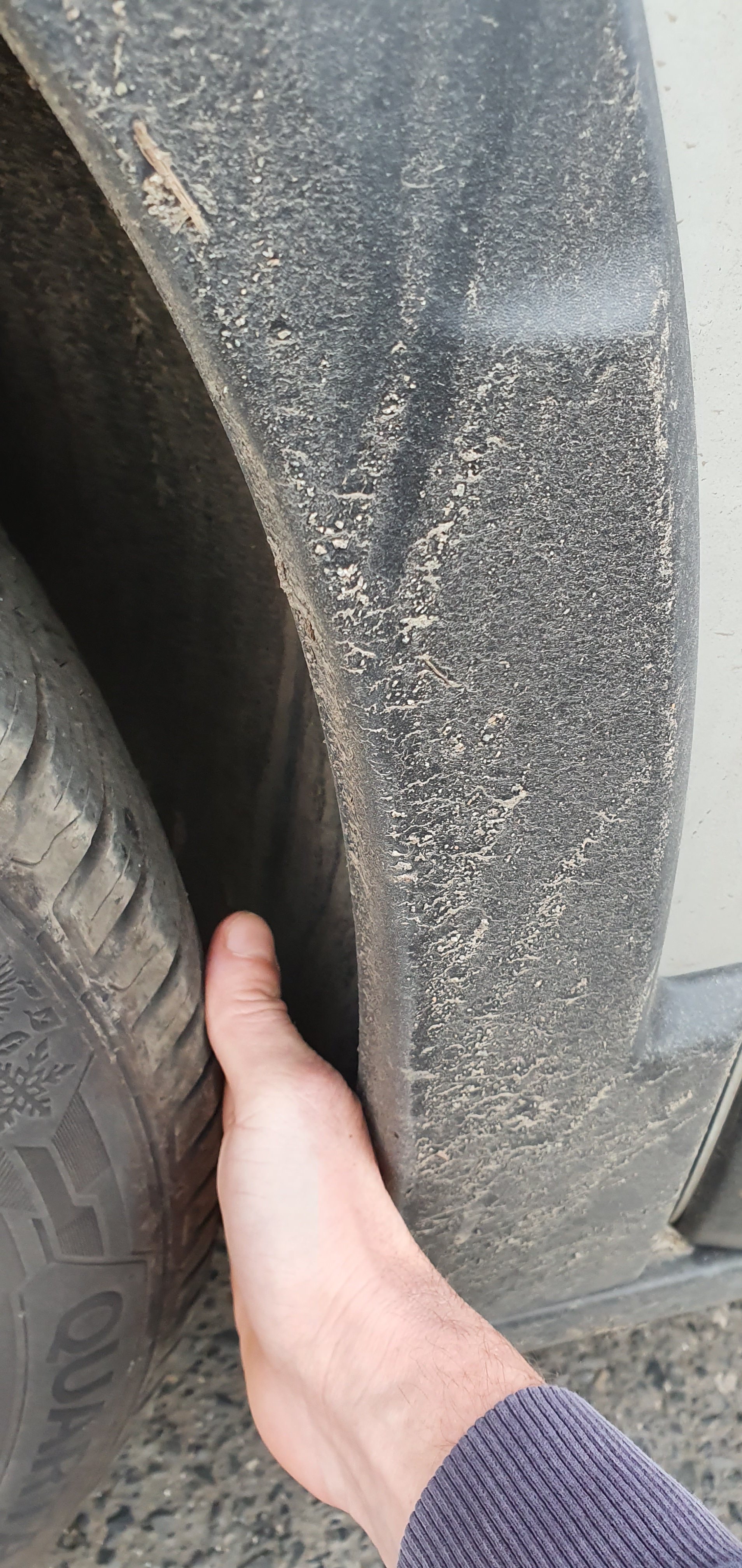

Honhla Odesláno 14. leden 2020 Odesláno 14. leden 2020 (upraveno) No právě toho nasazování se bojím, protože mezi kolem a podběhem je asi 3-3,5 cm díra před tímto mazlikem jsem měl Yetiho a tam to bylo v pohodě i když řetězy jsem nasazovat jen jednou a to cvičně ale je pravda že ty řetězy vypadají dobře Upraveno 14. leden 2020 uživatelem Honhla Citovat
Wilda Odesláno 14. leden 2020 Odesláno 14. leden 2020 Dle obchodníka je síla 1-1,5 cm tak by to mělo stačit....ja si je chci také pořídit,no nejprve si to zmeřim v obchodě, když tak dám vědět vlastní zkušenost... Citovat
