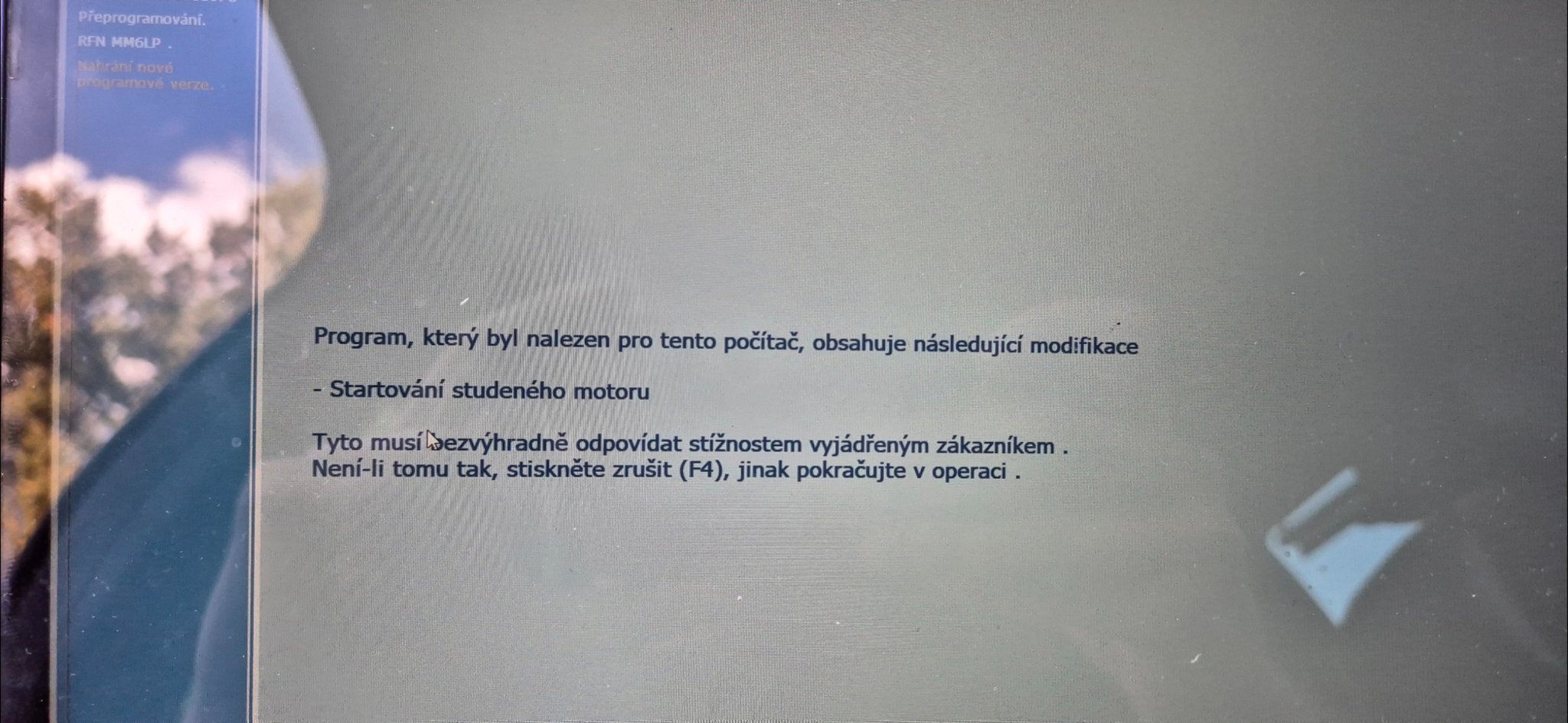

Sdílím zkušenost na téma "Špatné starty RFN" - jak bych to popsal, doba není jednoduchá, každý typ motoru je jiný a plný elektroniky.
Výše jsem popisoval nadšené hledání ŘJ pro mechanika, což nikam nevedlo, byla to jen ztráta času.
Tak jsem závadu přestal řešit, emise na teplém motoru byly na 1*, jen studené auto jsem startoval nejdřív na 3x, nakonec až na 10x, dokud to baterka zvládala.
Pak mi došla trpělivost a asi jsem měl štěstí při hledání na Googlu, objevil jsem tento článek https://www.honestjohn.co.uk/forum/post/index.htm?t=96595
Opravu jsme nechali na zimu, aby byl výsledek okamžitě vidět.
A kdo by to řekl, funguje to.
Třetí den, ráno kolem 0° a startuji na první pokus.
