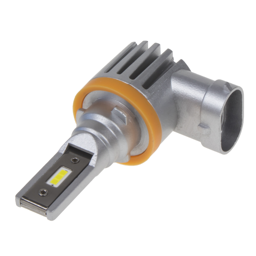

Dal jsem tam LED H11 , krásně bílé světlo jako denní svícení
Nákup fa. stualarm
