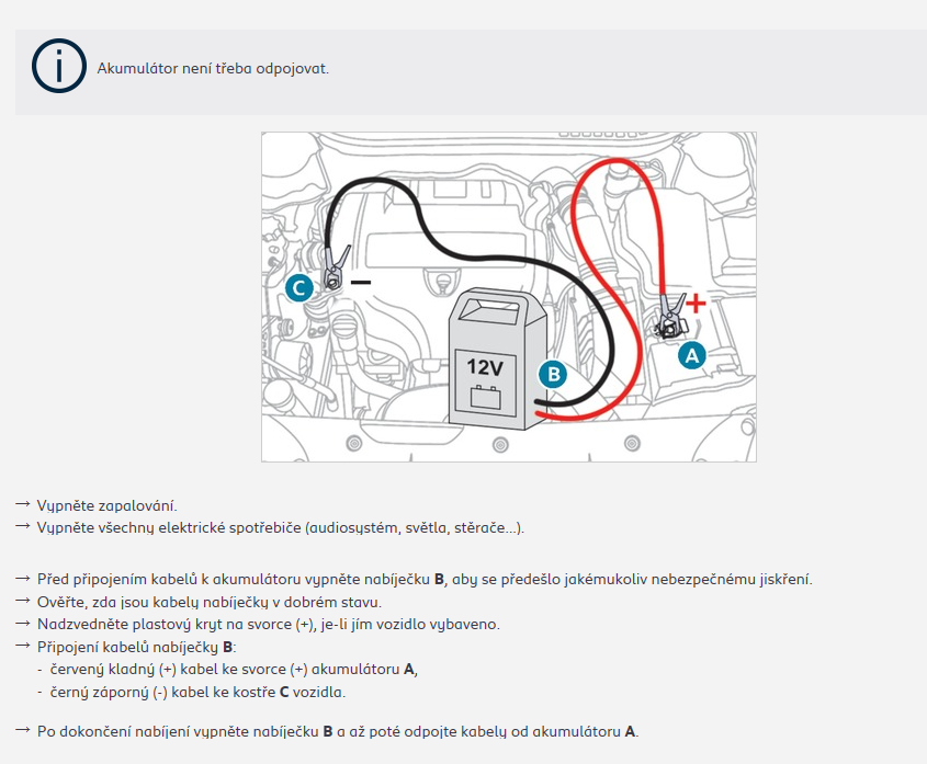

mam vice aut, ale jen 508sw 2017, 2.0 Blue HDi, je se system start-stop. Auto ted casto parkuje venku a baterie sem tam v garazi dobiju, abych je tak nehuntoval.
Ale co v tomhle pripade? Lze tuto baterii taky dobit klasickym zpusobem? Aby clovek neposkodil nejakou elektroniku v systemu-start stop. Zkousel jsem se dostat k baterii a uz to nejsou jen dva privody +/- ale vede tam cela rada ruznyh dratu, tak proto se ptam, jestli nekdo zkousel dobijet a jestli to ma vubec smysl.
Pouzivam nabijecku z lidlu ULTIMATESPEED® ULTIMATESPEED® Nabíječka autobaterií ULGD 3,8 B1 .
Diky za rady
