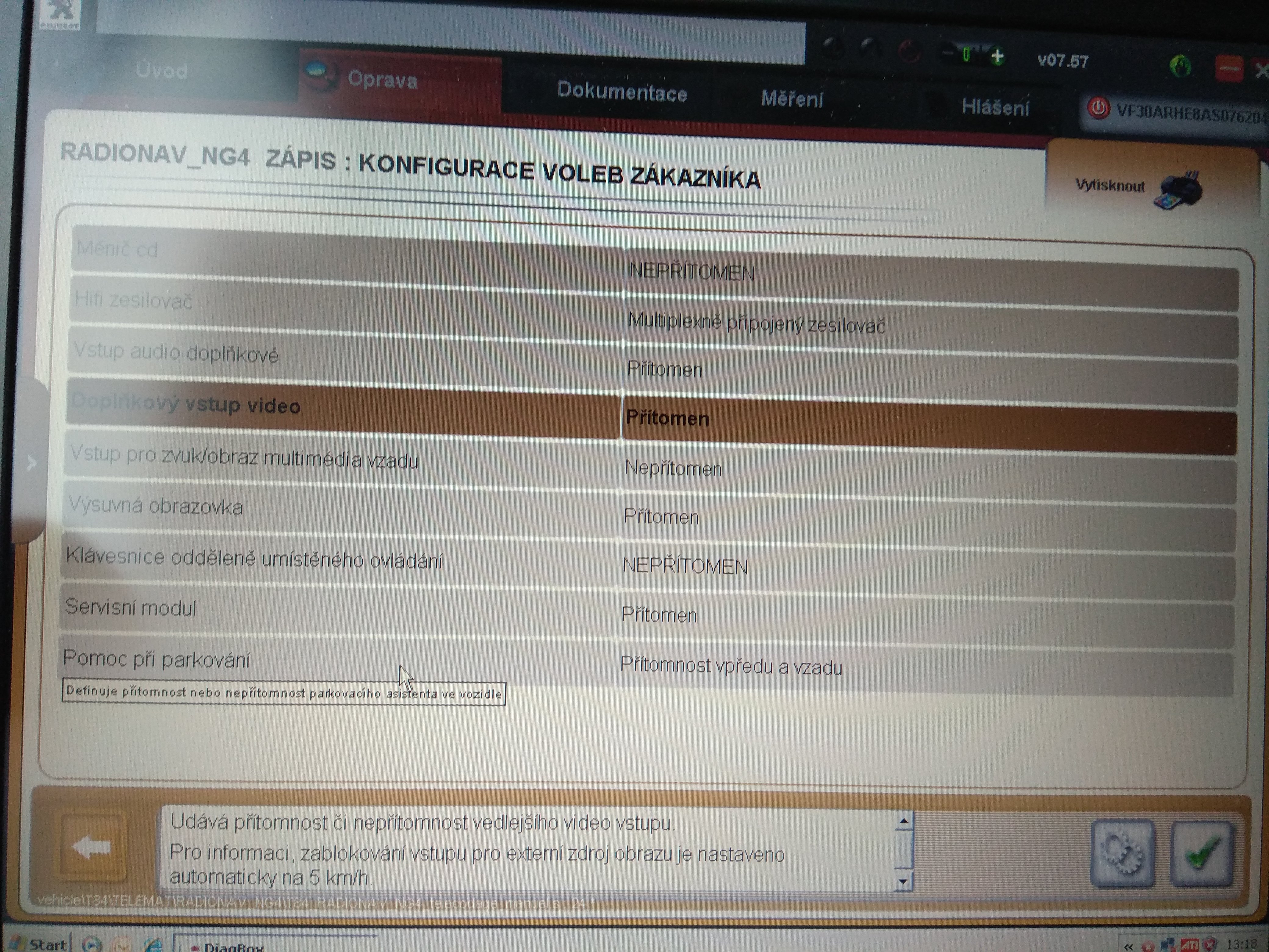

Mirek80 1 Nahlásit příspěvek Odesláno 2. prosinec 2018 (upraveno) A nevíte, kde tento parametr upravit? V jaké jednotce? Mám diagbox (lexia/planet) a našel jsem tam v konfiguraci pouze info, že je nastavena blokace obrazu automaticky při rychlosti větší než 5 km/ hod. Nebylo možné editovat. Upraveno 2. prosinec 2018 uživatelem Mirek80 Sdílet tento příspěvek Odkaz na příspěvek Sdílet na ostatní stránky
Mirek80 1 Nahlásit příspěvek Odesláno 2. prosinec 2018 (upraveno) V konfiguraci je možné pouze zvolit přítomen/nepřítomen. Upraveno 2. prosinec 2018 uživatelem Mirek80 Sdílet tento příspěvek Odkaz na příspěvek Sdílet na ostatní stránky

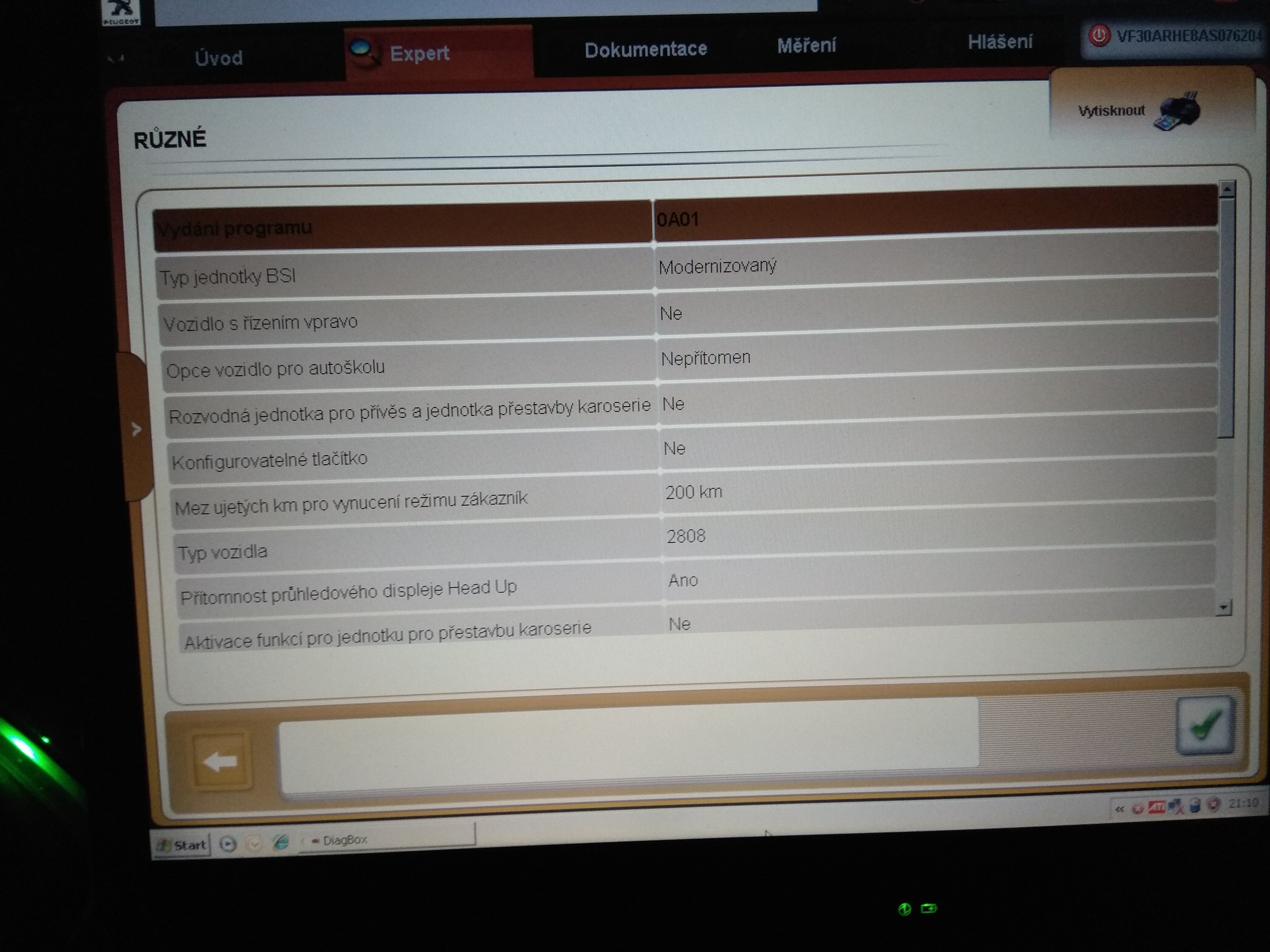

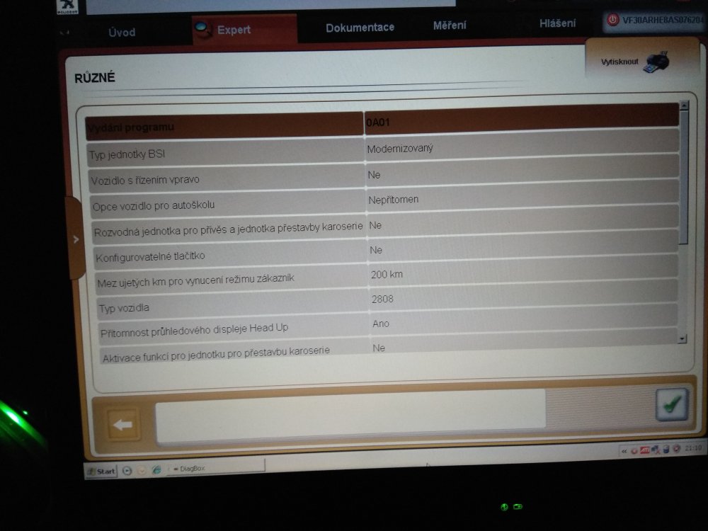

baffy 73 Nahlásit příspěvek Odesláno 5. prosinec 2018 - BSI -oprava -konfigurace - ručná konfigurácia - konfigurácia vozidla - rúzné - mez ujetých km pro vynucení režimu zákazník Prípadne ak by si to chcel naživo ,tak som to natočil Sdílet tento příspěvek Odkaz na příspěvek Sdílet na ostatní stránky
Mirek80 1 Nahlásit příspěvek Odesláno 5. prosinec 2018 Tak nevím, co dělám nebo mám ještě špatně. Nedalo mi to a hned jsem to šel zkusit. 250km tam již nastaveno bylo, ale video se při rychlosti nad 5km/hod. blokovalo. Zkusil jsem i změnit na 200 a pak i na 180km, ale beze změny. Vždy jsem uložil, zkusil se rozjet, ale situace stejná.... Už jsem z toho na hlavu Sdílet tento příspěvek Odkaz na příspěvek Sdílet na ostatní stránky
baffy 73 Nahlásit příspěvek Odesláno 5. prosinec 2018 Hmm ,tak som ti asi moc nepomohol ,myslel som že je to obdobné ako u RT4 alebo RT5 . Neviem či náhodou nebudeš potrebovať nejaký ,neviem ako to nazvať "modul" na odblokovanie ,či to vôbec u tohoto rádia ide urobiť iba softovo. Sdílet tento příspěvek Odkaz na příspěvek Sdílet na ostatní stránky
