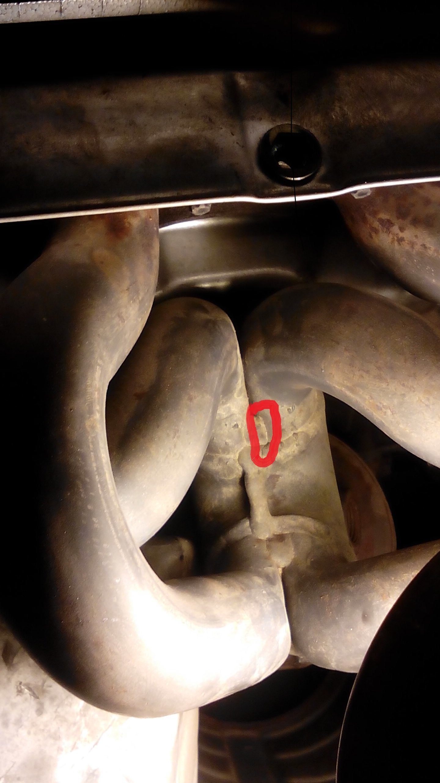

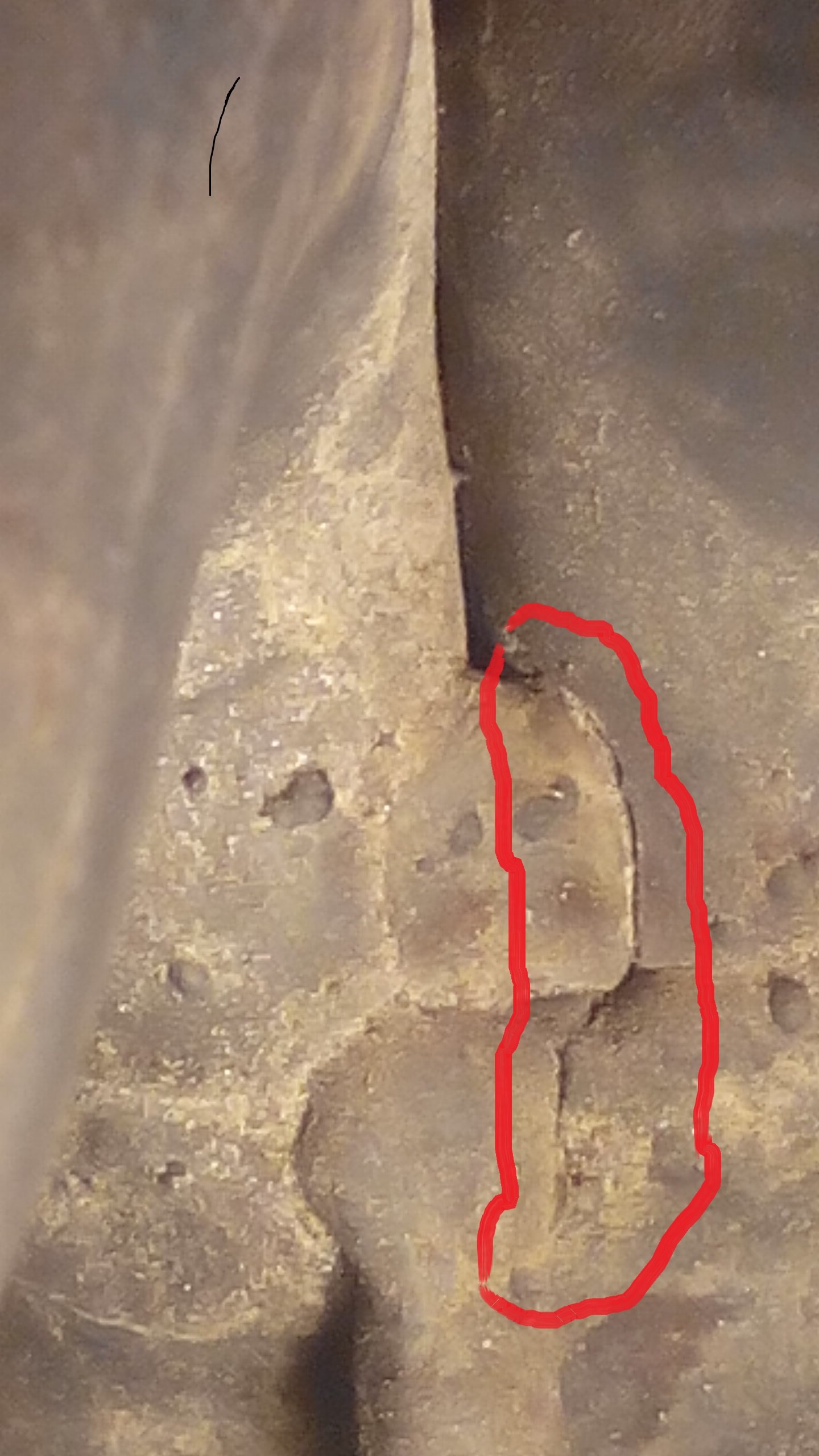

Guest rex38f Odesláno 29. prosinec 2018 Odesláno 29. prosinec 2018 (upraveno) Zdravím pánové,tak mě se poštěstilo najit přičinu chybového kodu P1338,v mém případu.Poradil mi kámoš že by se to mohlo tykat nasávaní falešného vzduchu do potrubí saní nabo výfuku,nějaké netěsností. Tak jsem začal pátrat u výfuku na svodech,po odšroubovaní vrchního plechu tepelného štítu katalyzátoru.Mi bylo vše jasné trhlina na svaru mezi trubkama.Když byl motor studenej tak to ještě jak tak jelo vyší spotřeba,cukani při přechodu otáček a vytočení motoru nad 4000tis.otaček zvuk jako WRC auto nizký výkon.Pokaždé po ustalení otáček na volnoběh, vždy auto spadlo do nouzového režimu.Válec č.2 vypnul vstřikovaní na válci.Diagnostika ukazovala anomalie na Lambdě č.2,nadbytek kyslíku.Buď lambda odešla,nefunguje spravně.Protože je cítit hodně za autem splodiny tak jak za starou Š120.Jako by to auto nemělo katalyzátor,Pravděpodobně asi nefunguje,sitko v katu je z 50% zanesený bílým povlakem,zpoloviny ucpaný.Objednal jsem nový katalyzátor,Lambdu č.2 tak uvidim jestli bude změna.Až díly dorazí,a namomtuji tak zase napiši. P308 1.6VTI/88kw Upraveno 4. leden 2019 uživatelem rex38f Gramatická chyba Citovat

Guest rex38f Odesláno 4. leden 2019 Odesláno 4. leden 2019 Dneska jsem vymontoval ten starý katalyzátor,a musím řict že i ta druhá strana katalýzátoru byla prasklá fučelo to jak dozadu tak i mezi trubkama.Tepelný štít za katem v jednom mistě uplně očernělý,prostě tam kde to foukalo. Zmršené svody z výroby to jsem ještě neviděl,.Navíc katalýzator už byl jednou svařovaný zezadu po obvodu ,svar asi 5cm. Majo 999: jestli můžu poradit tak stačí odšroubovat vrchní plech tepelného štítu katalyzátoru.Určitě tam budou nějaké přiznaky,očernělé plechy,prasklé svody,praskliny na svarech atd.Zkusil bych auto zahřát na provozní teplotu motoru,vytočit otačky okolo 4 000tis.na chvili.Zkontrovat jestli nefouká někde,motor muže mít hrubý až řinčivý zvuk ve vysokých otáčkách.U mě to vždy spadlo do nouzáku z vyších otáček jakmile byl volnoběh. Citovat

Majo999 Odesláno 5. leden 2019 Odesláno 5. leden 2019 Trhlina tam je aj v mojom pripade,cize vyzera to na rovnaky problem...Je potrebne to zhodit a podla toho sa uvidi v akom je to celkovom stave a ci bude nutne to vymenit alebo bude stacit to zavarit.Potom sa ozvem a Rex,prosim daj vediet ci ti ta vymena pomohla,dik... Citovat
Guest rex38f Odesláno 6. leden 2019 Odesláno 6. leden 2019 (upraveno) Majo999 určitě dám vědět jestli to pomohlo nebo ne.Jen jsem teď marod,tak se tomu nemužu věnovat jak bych chtěl.To je dobrá zpráva že jsi našel pravděpodobný ůnik zplodin,máš trhlinu taky na svodech nebo na katalyzátoru?Zkus to nechat zavařit pokud to půjde.I malá netěsnost na výfukovém potrubi dal od katalyzátoru může působit problemy,netěsnost na spoji trubek nebo narušený obal výfuku.Lambda č.2 slouží i jakesi teplotní čidlo pro spouštění ventilátoru na chladiči, je to jakasí ochrana katalyzátaru před jeho zničením vlivem nespravného davkovaní paliva nebo selhaní zapalování.Pokud se mýlím tak mě opravte. Upraveno 6. leden 2019 uživatelem rex38f Doplnění textu Citovat
Majo999 Odesláno 6. leden 2019 Odesláno 6. leden 2019 (upraveno) My sme to pozerali iba zhora zatial a ta trhlina je presne v tom mieste ako si to odfotil ty,ibaze z druhej strany toho zvaru...o cca dva tyzdne to rozoberieme a pozreme to cele,ci tam niesu este niake trhliny alebo netesnosti...Fuci to este aj zrejme cez tesnenie,ktore je medzi motorom a zvodmi,bo je to tam ociernene...cize dame nove tesnenie a uvidime,ked sa to pretesni a zavari,ci by to mohlo pomoct...Ja uz dufam,ze to bude konecne ten problem,lebo uz je to naozaj frustrujuce...ano ten ventilator sa pusti,ale pocul som ze to pri akejkolvek poruche,kde sa rozsvieti kontrolka motora,ale neviem nooo...ale niaka ochrana to urcite je...ale mne to teda chybu katalyzatora nepise...iba cisto to neodpalenie 3.valca.Plus teda chyba axceleratora,ale to vyzera ze nema suvis,ten sme vymenili a robilo to stale...a teda inak pedal funguje normalne... Upraveno 6. leden 2019 uživatelem Majo999 Citovat
donrom Odesláno 6. leden 2019 Odesláno 6. leden 2019 (upraveno) Zial ma to suvis, ale pedal mas dobry. Ak ti este nevypisalo tlak vzduchu v sacom potrubi aj to bude. A snad nechcete nejake upotene 3 valcove skodofky porovnavat s nasimi 308. Sak aj ten motorcek je jak detska hracka. Su tu nejake fotky tenkej trhlinky, ale fuka to cez to? Vobec to nie je ociernene? Teraz si to neviem vybavit, ale ide vobec ten zvod od valca c. 2? Som zvedavy ako to dopadne. Upraveno 6. leden 2019 uživatelem donrom Citovat
