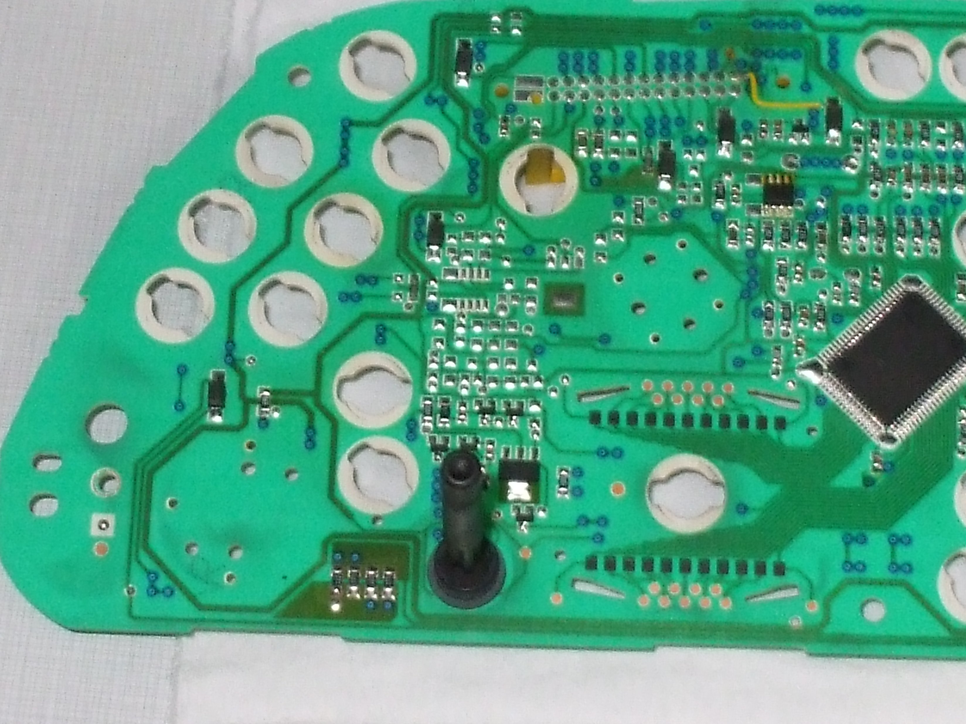

Treba rozobrat pristrojovku az do stavu ako je na obrazku. Ja som to robil pred par rokmi, ked mi prestala fungovat kontrolka mazania. Mal so prasknuty plosak pri konektore (pridaval som ten zlty vodic).DSCF5729.thumb.JPG.d27036d7e3aaa701ab8da4d2c327421d.JPG
Nuz tazko konkretne poradit. Vlastny tachometer je v podstate elektromotorcek, ktory dostava elektricke signaly od obvodov na tej doske. Je prispajkovany priblizne v sterde tej fotky,  kde je tych 8 dierok do kosostvorca. Pod nim mozes rozonat 22 grafitovych plosiek v dvoch radoch, kde je umiestnne pocitadlo najazdenych km  a denne pocitadlo.
Ak je tam nejka prasklina v plosaku, vadny prekov, alebo studak, moze to byt v podstate kdekolvek na tejto casti plosneho spoja.
